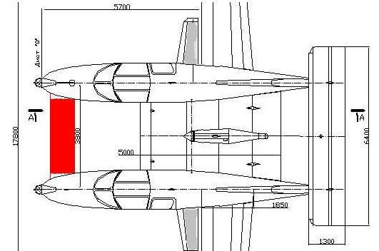

Небольшой вопрос. Какой цели служат небольшие предкрылки на консолях в проекте экранолёта Гарпун базе лодок Б103?
Где Вы на консолях предкрылок увидели?
Если Вы называете предкрылком ПГО, то прсто изучите как устроен и как работает предкрылок.
А такие "крылышки" ПГО наблюдались также и на аппаратах у самого Липпиша, и на ЯК-58 - тоже....
А по мне так эти крылышки ПГО (на рисунке ниже они серым цветом выделены) проще и логичнее было бы заменить на ПГО в носовой части лодок (на рисунке ниже выделено красным цветом). И задачи продольной балансировки при полёте на экране решали бы, и носовые части лодок включили бы в силовую схему, и при швартовке носом к причал могли бы как мостки использоваться...
Но раз Евгений Петрович сделал ПГО именно так, что значит решал этим какие-то другие задачи. Например - защищал воздушный винт от водяных брызг и улучшал работу закрылков на корневой части консолей...
[/quote]
Да именно это я и имел в виду, обозвав предкрылком. Написать ПГО рука не поднимается, поскольку этот "элемент" расположен позади передней части центроплана. Да и плечо относительно ЦТ крайне мало (если вообще есть). Я подозреваю, что этот "элемент" служит для автоматической компенсации перемещения центра давления при изменении высоты над экраном, но хотелось бы узнать более подробно у первоисточника.
Ну Alex_520 в общем прав. У этого проекта крыло с обратной стреловидностью по четверти хорд.
При таком расположении крыла, считается, что на некоторых режимах, возможно образование вихрей, в зоне стыка крыла и фюзеляжа. Это негативно скажется на аэродинамике крыла, особенно с выпущенной механизацией.  Есть несколько способов борьбы с подобными вихрями, это наплыв в корневой части крыла, и вот такой способ, установка ПГО. У наплыва есть недостаток, вихрь все равно остается, правда он не такой интенсивный и он смещается в зону стыка наплыва и крыла.
В свое время с вихрями в зоне стыка крыла с фюзеляжем, столкнулись на ВВА-14, а Грунин Е.П. работал в КБ Бартини. Для борьбы с этим явлением, были идеи установки вот такого ПГО. Причем ПГО должно было двигаться вдоль СГФ (вперед и назад), изменяя зазор между крылом и ПГО меняя интенсивность и направление вихря. В принципе это не готовое решение, это просто вариант компоновки.

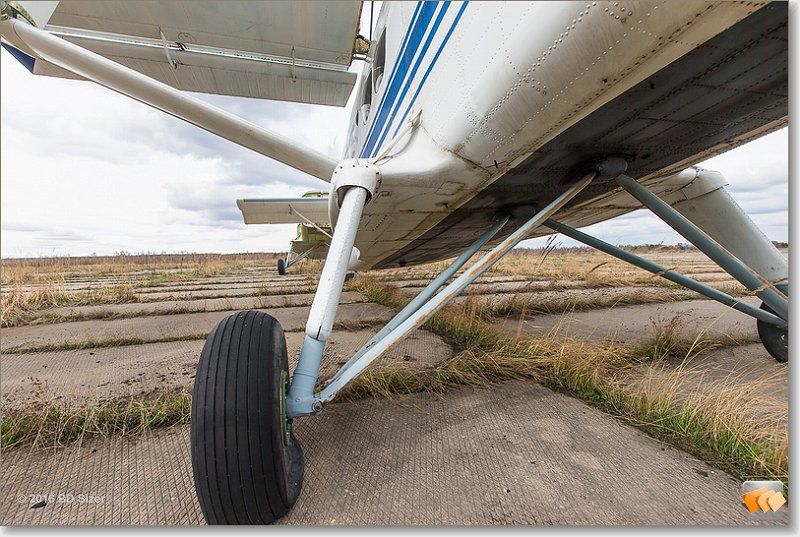

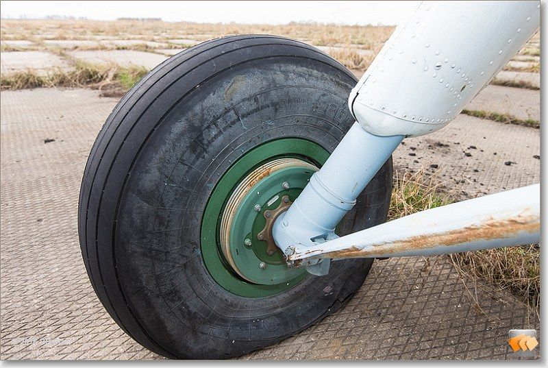

Тут на соседней ветки возник вопрос по обустройству тормозов на Т-101Грач??? На Ан-2 мощная воздушная система с баллоном и компрессором АК-50, на Т-101 в связи с заменой двигателя на ТВД-10Б столкнулись с трудностями в связи с отсутствием такового.... В описании значиться что применили тормоза гидравлические и они прекрасно держит самолет на всех режимах работы двигателя? Собственно вопрос: Как удалось сохранив внешнюю похожесть колеса Ан-2 с воздушными камерами торможения на применение гидросистемы? Не уж то по резине пустили какую то не агрессивную для не и не сжимаемую жидкость??? или как то доработали механизм раздвигания -прижимания колодок????
Сможете рассказать!!!
Может кто ЕЩЕ В КУРСЕ!!!! Поясните....
