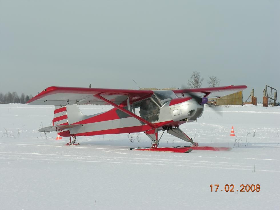

С доступностью для самодела - следующее.Сейчас ситуация в Авиаме развивается в двух направлениях:
- Согласно представлению руководства о предпочтительности серийного выпуска готовых самолетов,ныне собирается второй борт,в конструкцию которого вносятся изменения,целью которых является повышение объективных показателей летно-технических характеристик - максимальной скорости (самое основное),дальности и пр.дабы на равных конкурировать с другими самолетами,спроектированными именно как готовые конструкции,а не как КИТы (что и было основным замыслом Ворона);
- Согласно моим собственным представлениям,что в нынешних условиях и особенно в России максимально востребованными оказались бы как раз наборы и,как раз в минимальной степени готовности,чтобы обеспечить их минимальную продажную стоимость,учтя опыт постройки и испытаний первого образца,рисую модификацию Ворона,еще более приспособленного для реализации в составе КИТов.Для этой цели сортамент применяемых материалов изменяется на более доступный в торговой сети;минимизируется количество деталей и стыковочных узлов;в качестве силовой установки возвратится привычный Ротакс с винтом большого диаметра;имея подробный расчет воздушных нагрузок,появилась возможность оптимизировать сечения элементов,несущих основные нагрузки,снизить вес и уверенно войти в веса ультралайтов (до 450 кг).Подход принят такой,что приемлемыми считаются решения,позволяющие комплектовать КИТы хоть в гараже,хоть на даче (не считая механообрабатываемых деталей,конечно).
Иными словами,лицензионное производство КИТов по силам кому угодно,и лишь это удержит от обнародования полной компьютерной модели  самолета.
Кризис сыграл в развитии вышеописанной ситуации определенную и не положительную роль.
А 223-й прошел этот путь раньше и КИТами его сейчас и не пахнет.

Идея Ворона оказалась вполне жизнеспособной - наша маленькая команда собрала каркас самолета исключительно быстро одновременно с созданием его полной 3Д-модели (кто пробовал, в курсе - насколько кажущаяся простота формирования деталей отличается от модели всего самолета,состоящей из сотен деталей,связанных между собою тысячами связей);при наличии налаженных связей по изготовлению мех.обрабатываемых деталей все произошло бы еще быстрее,а комплектующие,которые наш руководитель поочередно привозил в качестве ручной клади,также не ускорили темпов.
Честно признаю,что ставка на неизвестный ранее,но подающий большие надежды мотор UL POWER была в большой степени авантюрой и моя самонадеянность была наказана - согласование мотора с 3400 об/мин с воздушным винтом и немаленьким миделем ф-жа оказалось не столь простой задачей,а отказы генератора,интегрированного в конструкцию мотора (после замены - второй отказ) затянули летные испытания на совершенно недопустимый срок,уткнувшийся как раз в кризис.
Соответственно,нынешние действия упрощают и удешевляют конструкцию (так ради простоты пришлось пожертвовать своим детищем - торсионными стойками шасси,эффективными,но состояшими слишком из многих деталей,заменив их классической скобой рессоры).Понятный всем Ротакс с винтом 1.76...1.8 исключит необходимость строителям из КИТов углубляться в винтовые теории,выбирая правильную крутку и форму лопастей,позволив воспользоваться неплохим ассортиментом ВВ,уже представленном на российском рынке.
А любой критик ценообразования КИТов сможет приобрести неисключительную лицензию на их выпуск и самостоятельно попробовать снизить их отпускную цену до декларируемой здесь многими цены запорожца.
Тем не менее,исключить распространение на тех или иных условиях чертежей или модели самолета я не могу - обстоятельства,подвигнувшие на такой шаг вполне возможны.
