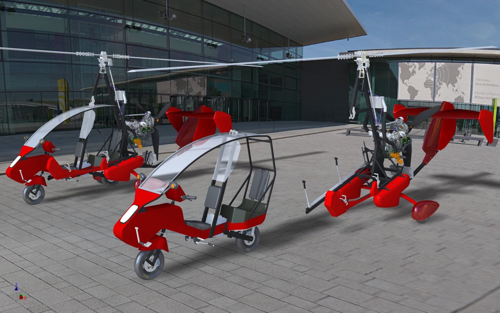

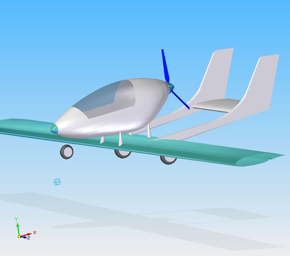

И...
    214,6 КБ · Просмотры: 114

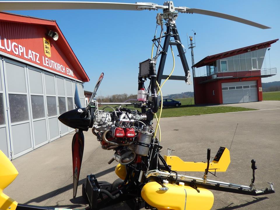

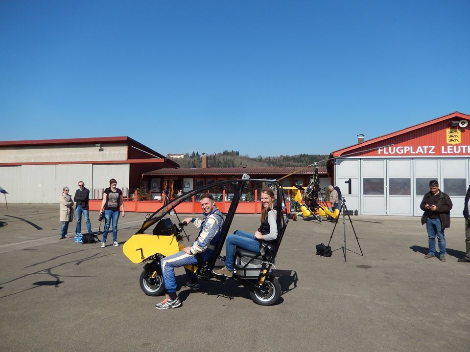

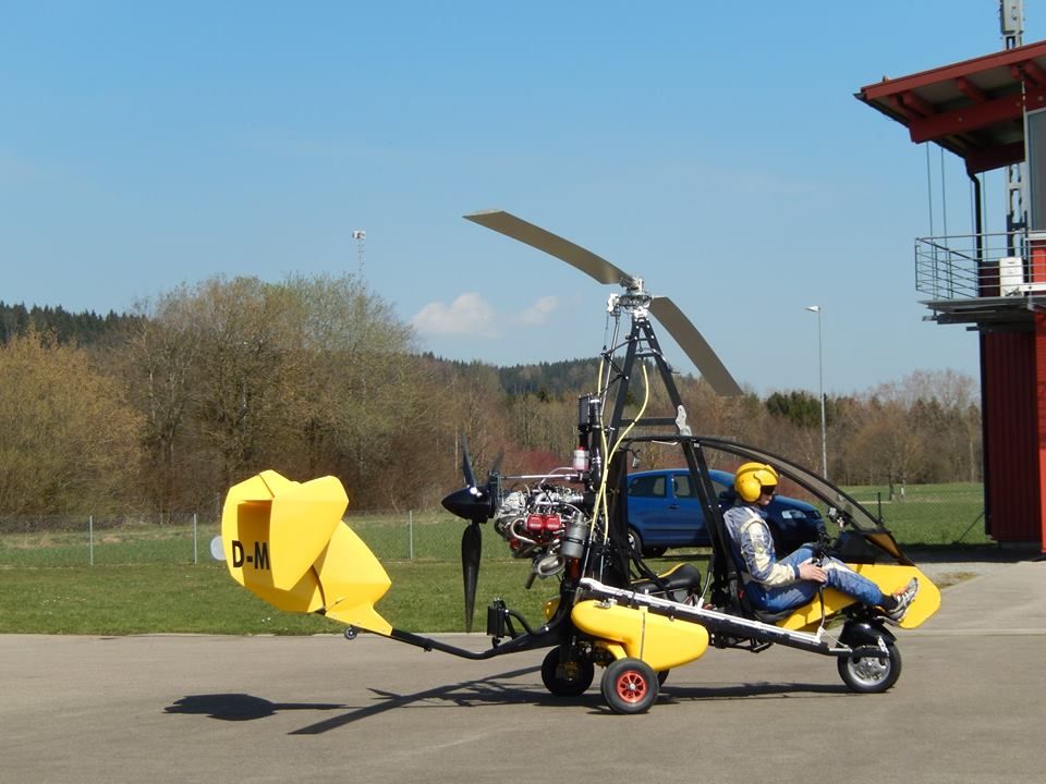

И готов...
    88,8 КБ · Просмотры: 118
    84,9 КБ · Просмотры: 115
    97,9 КБ · Просмотры: 112

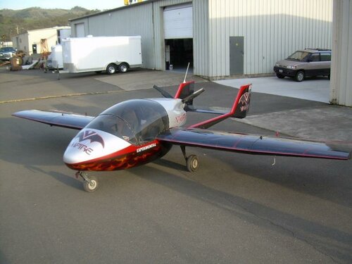

А это что за аппарат ?
Про него есть что либо ещё почитать ?
http://www.homebuiltairplanes.com/forums/aircraft-design-aerodynamics-new-technology/17964-initial-design-microlight-amphib-open-suggestions-critique-4.html#post212724
pohozh=
http://www.sportaviationmagazine.com/sadler_vampire_light_sportaircraft/index.html
a totshnieje=
http://www.lightsportaircraftpilot.com/sadler_vampire_light_sportaircraft/pictures.html

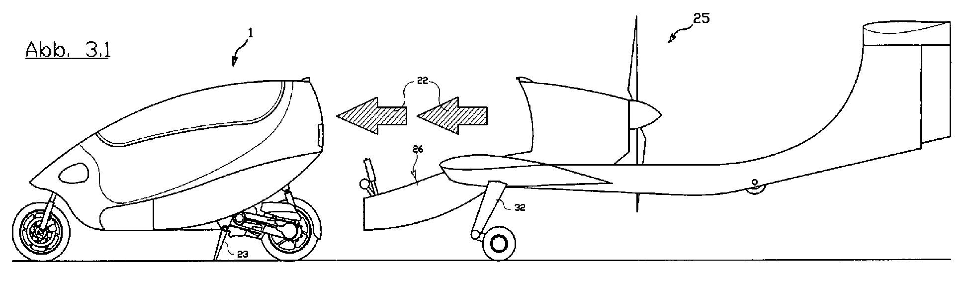

Henryk  а какая  "философия" аппарата я вероятно не внимательно читал ветку , это все таки автомобиль ( скутер) - самолет или все таки самолет - атомобиль ( скутер) , тоесть  едем надежно безопасно, по догоге общего использования и не только... на впп стыковка или там сервопривода раскрылись ... щелк и прогрев предварительный и стартуем перелет и в обратной последовательности ...или летем  летаем, также надежно крассиво економично   до 300м., любуемся кревидами ... садимся , нужно доехать по дороге не только в ангар.... отстыкуемся ... или  складываемся ...и тихонько аккутатно осторожно добираемся до гаража стоянки ..... или домика .
Как то так  ваше мнение - именно ваш апарат! с "мягким" крылом.
да и как выглядит аппарат со сложенным крылом , тоесть в автотранспортном положении.?

=двухколёсный байк\2-3 человека\,сложенные крылья=вручную,пару минут \3*1,5*0,15м\
над фюзеляжем,скутерный привод\50-700 см3\
=в воздухе=мотопланер с балансирным управлением по тангажу.мотор 1000 см3,5л/час.
=управление на земле и в полёте с помощью штурвала-мотоциклетного руля=ногами только газ и тормоза.
