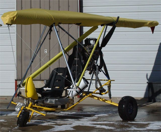

    68,2 КБ · Просмотры: 108
=ЖЭ10+центробежная муфта+трубчатый вал+5-лопастный вентилятор со спрямляющим статором...
=минимальная потребная тяга ок.20кГс.
=вилка переднего колеса управляемая  через жёсткие тяги
от руля типа мотоциклетного,он-же штурвал для управления углом атаки крыла\в диапазоне 45 град.\и рульями на конце
крыла\индивидуально а также сихронно\.

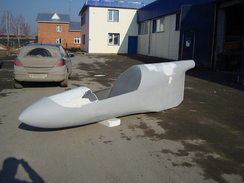

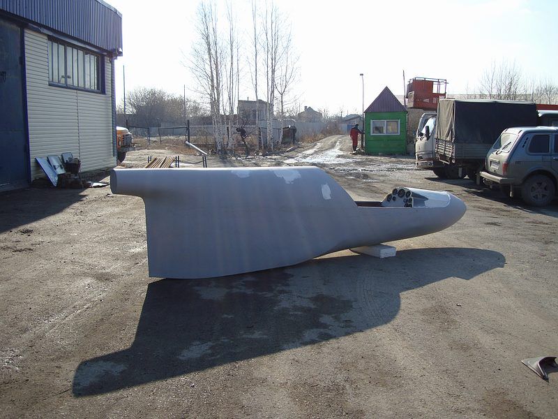

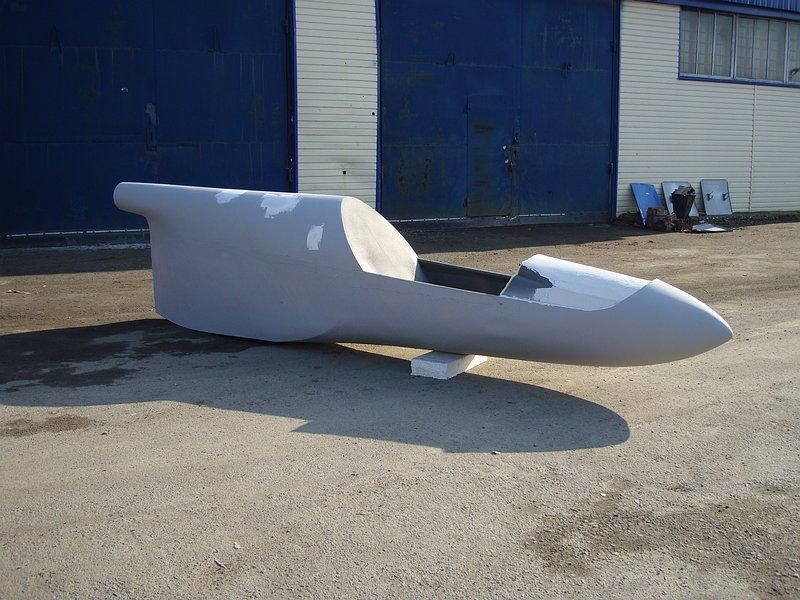

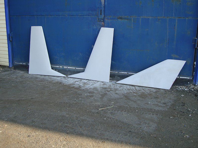

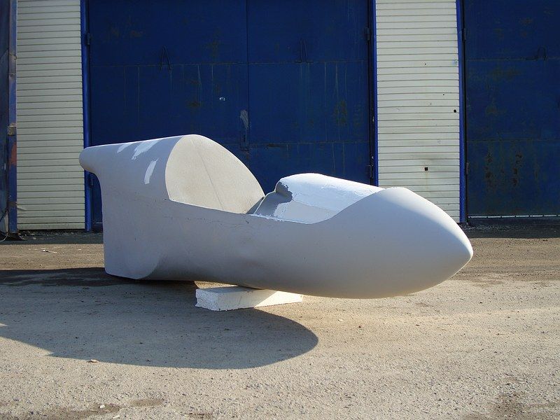

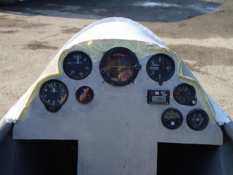

Гена привет! У меня пылятся какой год пара BD-5 в композитном исполнении, могу предложить сотрудничество в твоем проекте. Фюз у меня в боевом состоянии с гаргротом и фонарем, все весит 60кг, причем в композитные корки вклеена стальная ферма из ст20ХГ. Крылья с хвостовым оперением склей - остальное все с меня. Кстати и оперение есть, но в твою концепцию оно вряд ли впишется...
    97,4 КБ · Просмотры: 110
    84,1 КБ · Просмотры: 108
Только сейчас все это поприличней выглядит, все выведено "в глянец", покрашено в белый, вклеен ложемент под крыло. Стоит Субарь 2,5 Виноградовский, вал и ступица винта тоже на месте. Шасси нет, крыло так и не доделали, да и остыл я к этому истребителю... Второй комплект склеен на эпоксивинилэфирке, так же со стальной фермой, весит еще легче, но точно не знаю сколько - не взвешивал. Матрицы и болваны тоже все есть. Продавать однозначно ничего не буду, но в интересном проекте вроде твоего поучаствовать могу. Пиши, если что. С уважением, Игорь.

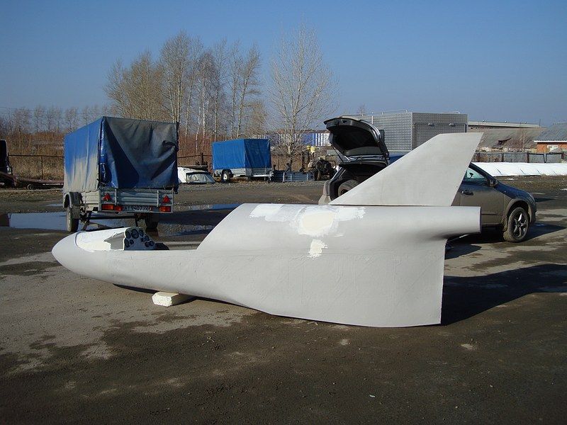

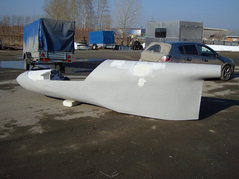

Игорь! Приветствую тебя.
Дом дострою, а в старом доме мастерскую оборудую. Где то к осени. Потом возьмусь за ШарГ- Мини. Крыло совбоднонесущее, трапеция, хорда 1.2м, концевая 0,9м размах 7м, профиль GW. Я его буду применять и на свой автолет, со складывающимися консолями, там еще центроплан задействован будет 2м.
Тебе это крыло тоже подойдет.
Я его буду выклеивать по особой технологии, методом вакуумной инфузии, на сложных составных матрицах, одновременно с лонжероном и закладными стальными имплантами. Для чего такие заморочки, тебе объяснять не надо.
параметры крыла я считаю оптимельными для многих ЛА.
Сибестоимость минимальная, за счет ухода от ручного труда.
Поэтому я сразу буду закладывать серьезное оборудование, для производства крыльев.
Время правда маловато, все на работе сижу.
