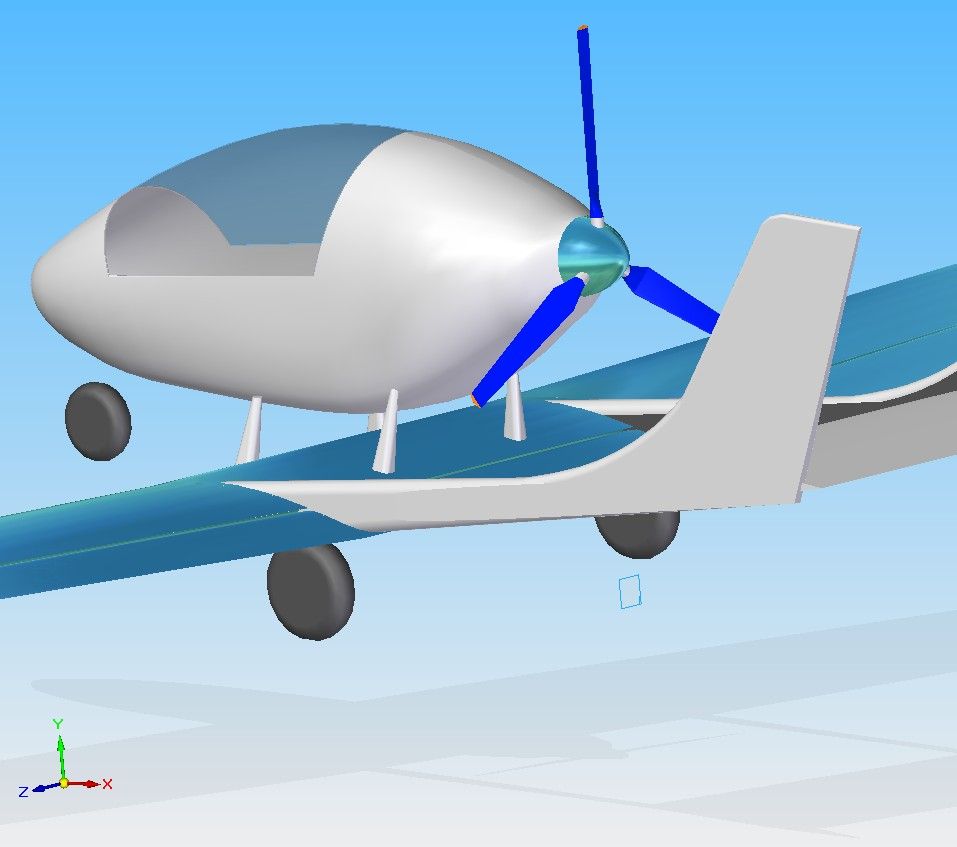

Но в схеме Геннадия я отметил и ещё один момент - воздух над центропланом будет разгоняться подсасывающим действием винта, т.е. будет иметь место падение стат.давления НАД центропланом= повышение ПС= повышение АК. Из-за наличия фюза эффект будет/может несколько смазан, но тут могут уменьшиться концевые вихри на крыле. В общем считать/дуть надо.
Такое расположение моторов было на старых самолетах типа Ильи Муромца.
Мне кажется, аэродинамические показатели, в зоне стояк (пилона) если и изменятся в ту или иную сторону, то не существенно.
Сопротивление фюза однозначно снизится, и самое важное, обеспечится приток воздуха к ВВ. Уменьшается мидель, из за отсутствия перехода «крыло-физеляж», отсутствие помпажной зоны перед винтом улучшат характеристики. Всем известно, что перед винтом образуется зона разряжения. Фюз , такой формы, напоминает кок, раздвигая воздух, уплотняет его и подает как раз на рабочий радиус лопасти, соответственно повышая КПД ВВ.

...Сопротивление фюза однозначно снизится, и самое важное, обеспечится приток воздуха к ВВ. Уменьшается мидель, из за отсутствия перехода «крыло-физеляж», отсутствие помпажной зоны перед винтом улучшат характеристики. Всем известно, что перед винтом образуется зона разряжения. Фюз , такой формы, напоминает кок, раздвигая воздух, уплотняет его и подает как раз на рабочий радиус лопасти, соответственно повышая КПД ВВ.
Несколько замечаний.
1. Поскольку, как Вы сами отметили, перед воздушным винтом образуется зона разряжения, то естественно и в задней части фюзеляже так же образуется зона разряжения, которая вызовет увеличение сопротивление фюзеляжа.
2. Фюзеляж, "раздвинув" воздух создаст худшие условия подвода воздуха к воздушному винту.
3. Уменьшив мидель фюзеляжа за счет отсутствия перехода фюзеляж - крыло, добавляется сопротивление тех конструктивных элементов, которые удерживают фюзеляж над крылом.

Да "большая" авиация уж скока лет летает на таких! Называются турбовентиляторные двигатели с высокой степенью двухконтурности. Они довольно хорошо исследованны. От того, что вместо турбины вкрячили электропривод многое ПРИНЦИПИАЛЬНО не изменится. Да и как я уже говорил электроимпеллерам в обед сто лет уже.
Разгонять воздух ВНУТРИ бипланной коробки смысла не имеет, т.к. на сколько понизиться давление из-за этого на нижним планом(повышение ПС), на столько же оно понизиться и под верхним планом(понижение ПС). Т.о. эффект будет равен нулю, и даже скорее будет отрицательным(выше скорость - выше потери на трение) У Вас не тот случай.
Сопротивление фюза может снизиться за счёт меньшей скорости обдува от винта(причина выше).
