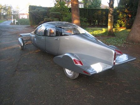

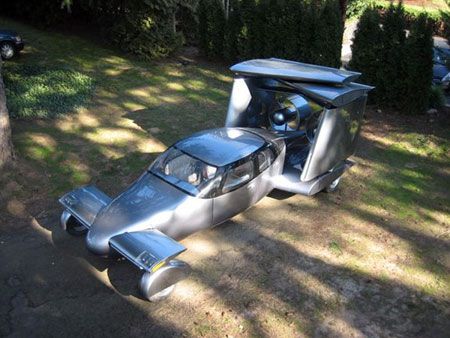

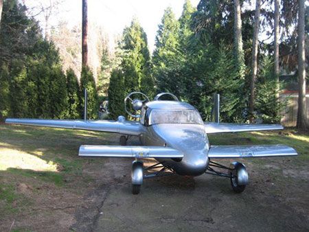

Авторы чуда техники — отец и сын — Джеймс и Крис Милнеры из Ванкувера.
Первоначально создатели AirCar проектировали экомобиль-гибрид ElectriCar. И фактически построили его. В движение аппарат приводили электромоторы, питавшиеся от аккумуляторов. А крошечный ДВС, вращающий генератор, подзаряжал батареи на ходу или на стоянке. Предполагалось, что 95% времени эксплуатации эта машина будет работать только на электричестве, средний расход топлива составил бы всего 2 литра на «сотню». Гибрид вышел похожим на фюзеляж четырехместного легкого самолета, вот и решили отец с сыном добавить к нему большое крыло и воздушные винты.
Получился AirCar — четыре сиденья, четыре двери, четыре колеса. Основные крылья и переднее горизонтальное оперение спроектировали складными. На земле аппарат приводит в движение 40-сильный ДВС, вращающий колеса. В воздухе он уступает паре сзади расположенных роторно-поршневых моторов мощностью по 160 л. с.
То, что подобное совмещение автомобиля с лёгким самолетом выполнимо, — было доказано на практике ещё в 1916 году. А в наши дни сразу несколько энтузиастов-инженеров принялись возрождать давнюю идею на новом техническом уровне. Похоже, канадцы смогут обскакать, вернее, облететь всех.

Как было бы эффектно, если бы AirCar прилетел на авто-шоу из Канады и приземлился прямо на парковку, где начиналась его презентация. Но, увы и ах, прототип еще не умеет летать. Создатели машины пока только просчитали его способности на компьютере, заложив аэродинамические параметры, тягу его винтов, полный вес и так далее. По оценке компании, отпускная цена машины составит $450 тысяч.
У AirCar есть множество собратьев, и эти «тачки» являются летающими тоже только в мечтах их создателей.
Если 160 умножить на 2 и прибавить 40 то получится 360 лошадей.
С такой мощностью можно построить вертолет на четверых седоков и не заморачиваться как бы это доехать по дороге до аэродрома.
Мне кажется, что их "чудо"  не обгонит вертолет с двигателем в 360 л.с. А вот преимуществ у вертолета будет поболее, чем у этого летающего автомобиля.
