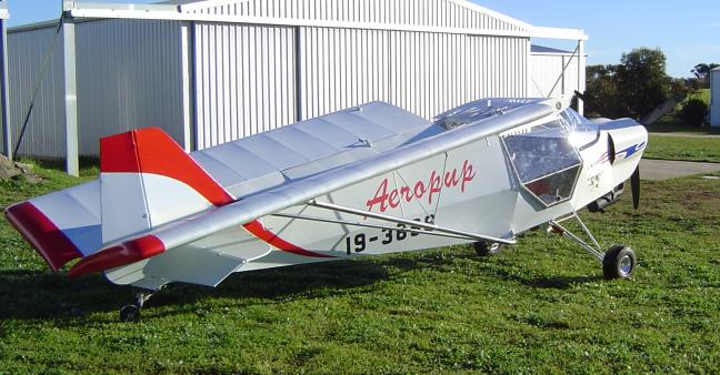

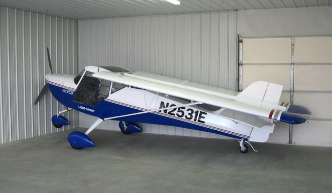

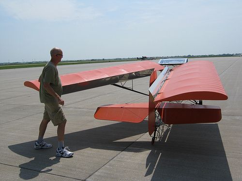

Есть решение от Belite, но... Везде есть свои НО.
    26,3 КБ · Просмотры: 156
Уважаемый Дмитрий, вот именно: "Везде есть свои НО"! А в чём, для Вас, интерес в складывании крыла,  нежели в расстыковке? Ведь ( на мой взгляд) выгоды - на копейку, а проблем с узлами- выше крыши.
Уважаемый Дмитрий, вот именно: "Везде есть свои НО"! А в чём, для Вас, интерес в складывании крыла,нежели в расстыковке? Ведь ( на мой взгляд) выгоды - на копейку, а проблем с узлами- выше крыши.
Вот, как раз, почему я и страдаю...   🙂 но и здесь я нашел свои "но". Всё сообразно местным условиям.
Я во думаю, вынесу-ка я отдельно этот вопросик в ветку новую.
Хоть уже и было, но в анналах не сыскать уже...

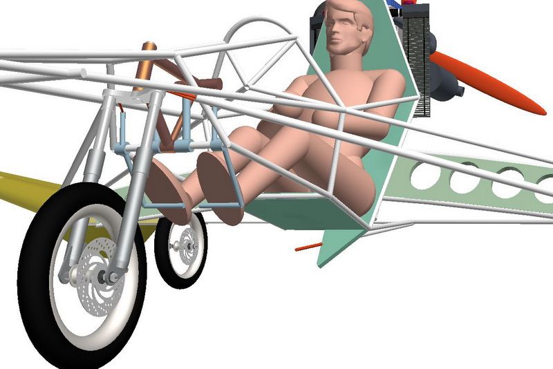

@ Nastevich Dmitry

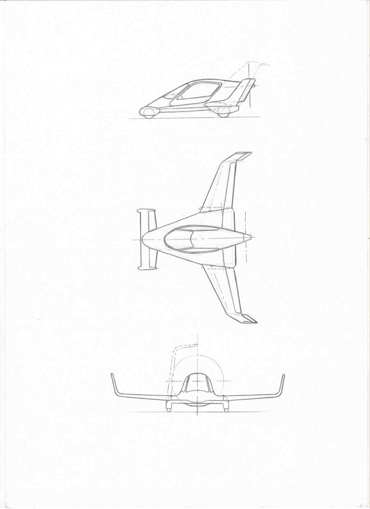

Вот такой аэромобиль можно сделать из Вашей утки.
    48,7 КБ · Просмотры: 161
Действительно,красиво. Но,пожалуй, неправильно!
Вспомним,что малоскоростные "утки" получили распространение,лишь после того,как Б.Рутан решил проблему "клевка",применив прямоугольное ПГО большого удлинения. Первая его "утка" -"Вари-Вигген" не имела такого ПГО и ушла в небытиё.Так что предложенная @ Стриж
аэродинамическая компоновка будет иметь главный недостаток "уток" старого поколения-резкий клевок ибольшую потерю высоты при срыве потока на ПГО.

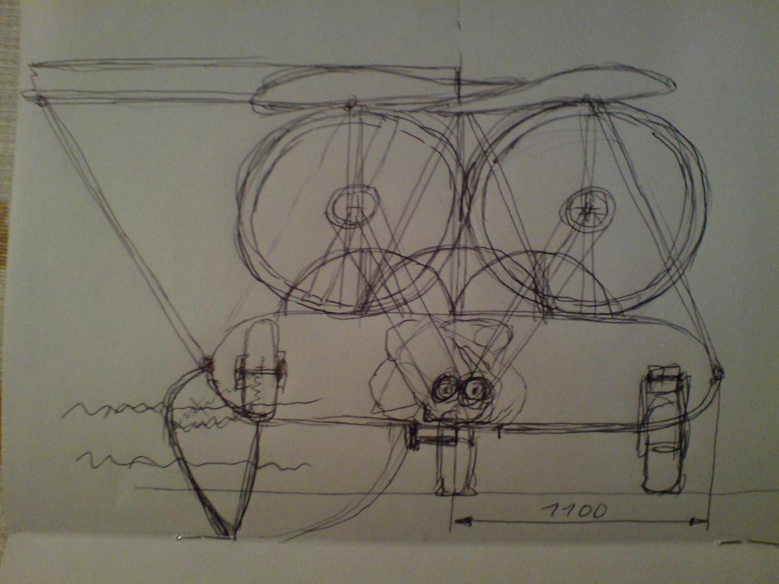

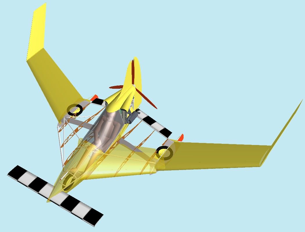

Ну конечно можно, но заметьте в тот раз у меня полёт фантазии был гораздо ширше. Взять та попытаться совместить и утку и лотку и мотоцикл (родственник авто) еще и под низ ему экран... ну если не весь экран, то хоть глиссирование чтоб ему от воды помогло отлипнуть... ездить должен чуть-чуть похуже чем тот автомотожир  😀
Хвост за пропеллером, это с переляку. На глиссере (когда-то соорудил) я в процессе два втулил и кили в воду к ним приделал.
    53,1 КБ · Просмотры: 161
    57,4 КБ · Просмотры: 149
как я задумал. Была светлая мысль, что на авангардном аппарате человек решил каким-то образом эту проблему для себя.
-боюсь,что пропеллер в щели хвостового оперениябудет сильно шуметь!
=негативный пример=тележка Вольфа.
\кстати,после полётов под передние колесо крепил сцепление от
прицепа и тащил тележку на своих задних колёсах за машиной\.
