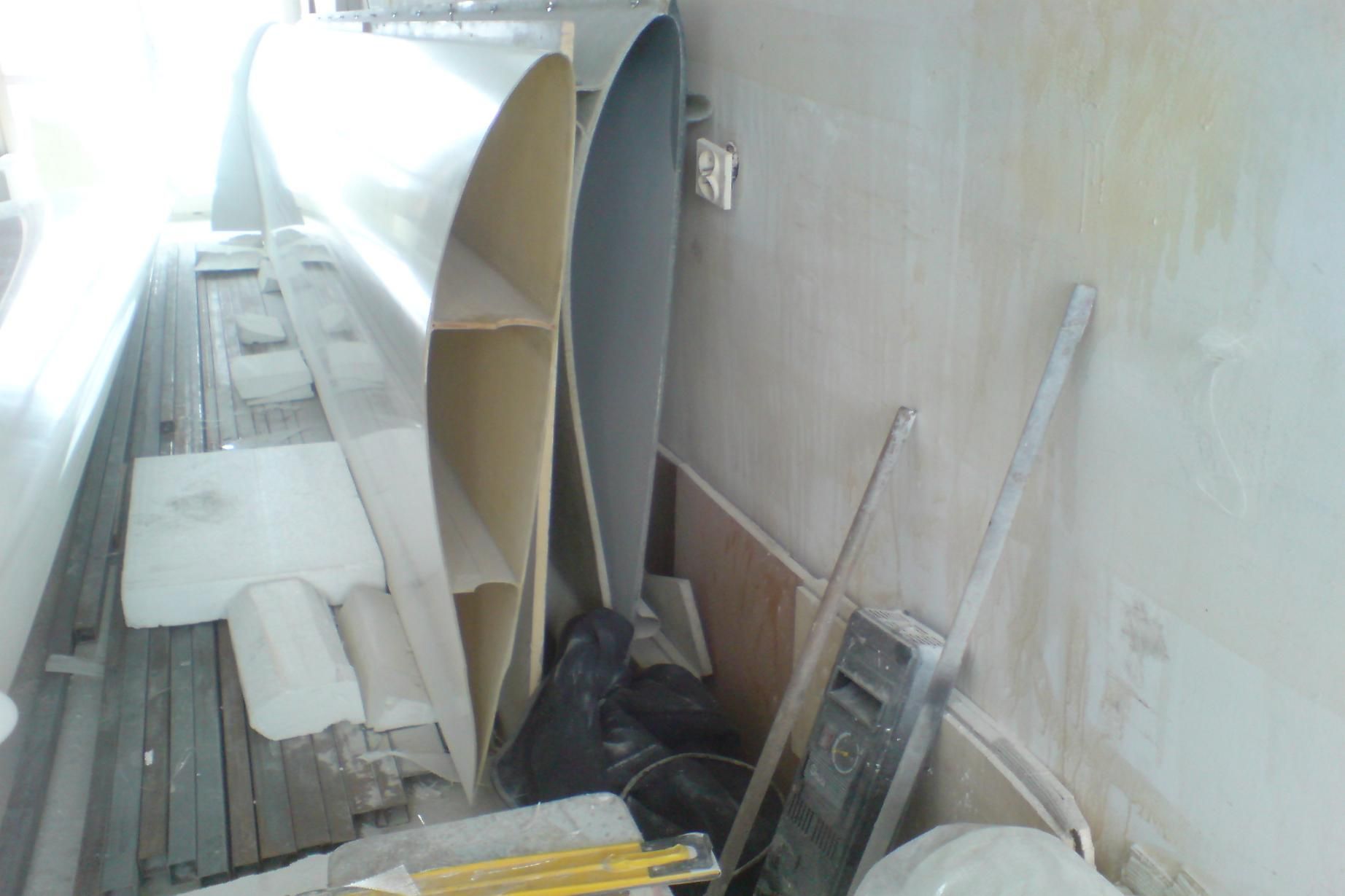

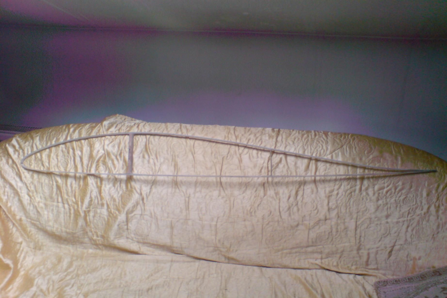

Спасибо henryk, понемногу проясняется. В этой ссылке, на нижней картинке, на микрофонных стойках  прикреплено нечто вроде датчиков или ещё чего то,я не пойму.Что это и для чего? А какие получаются весовые характеристики, без применения вакуума и какую используете смолу? С уважением.
-EPIDIAN 53+10% Z1=польская смола,
сейчас есть получше,полудобнее...
на снимке=кусок крыла длиной 10мм=70гр.
    124,2 КБ · Просмотры: 127
    174,3 КБ · Просмотры: 137
и вес крыла стал 75 кг при 15 кв.м\
Размах какой? И,надо заметить,крылья далеко ещё не закончены,т.е. веса прибавится.И с прочностью пока ничего не ясно,ибо не проводилось нагружение готового крыла. А жаль,ибо эксперимент интересный!

-носовой угол=154 град.,размах 11м.
-да,+подкосы\типа "А"\  +микромачта с килевой=\крыло управляется по тангажу\.
но следующие\после облётов первого\ будет легче,
на базе винилоэстровой смолы.
пока нагрузочных испытаний не проводили,но "вручную" крыло
на крутку не дрогнет!
-для легеих аппаратов\старт с ног\ только носик до лонжерона будет из парабиима,а дальше=однослойный композит или тряпка...

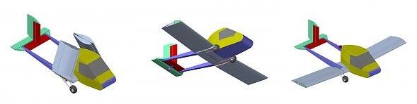

http://www.homebuiltairplanes.com/forums/new-member-introductions/12369-hi-australia-new-member-who-loves-deltas-folding-wings.html
=avstralijskij projekt=sobirajutsia bystro sdielat...
\pohzh na konstrukciju topikstartiera?\

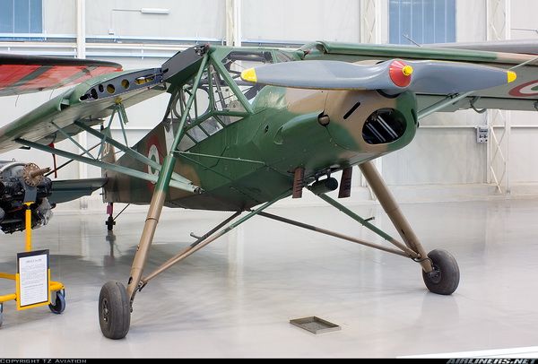

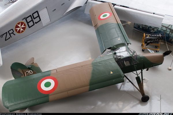

В том-то и дело что похож, да не похож. Кинематика складывания крыла совсем не та. С этой мы кое как знакомы, а вот про свою рассказать...
Нет-бы сказал: - Ну не продумал я еще деталей, только общий принцип есть. Эх...  :-/ тьху.
    11,3 КБ · Просмотры: 129
А я то вот почему влез сюда.
Решение про складные крылья вынужденное, но при этом весьма не надуманное. И загвоздка-то как раз в том что настало время проработать узлы для изготовления, а не для черчения. Далее, решения примененные на аналогичных конструкциях влекут за собой либо расстыковку, как на примере Кит-фокса мы видим, либо достаточную сложность - самолет Шторьх. Моя-же задача как раз в том что проводка управления при этом мало того что не должна тянуть за собой ни лишнего веса, ни обязательных, в этом случае регулировок и подгонок, так еще при моём складывании, а в моём крыле присутствует пара управляющих поверхностей- закрылок и элерон, стало быть и проводок две, а вот совместить их положение в транспортной и рабочей конфигурации мне пока не удаётся идеально... как я задумал. Была светлая мысль, что на авангардном аппарате человек решил каким-то образом эту проблему для себя.
