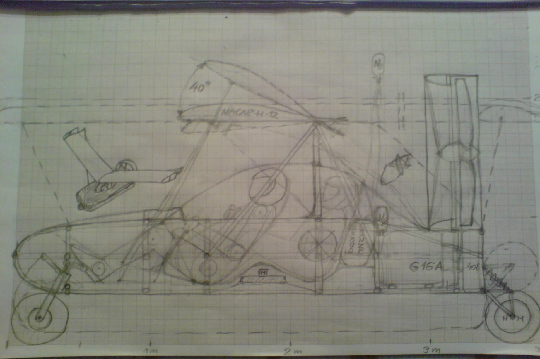

Это за счет чего же у него получится а у всех как то не получается. Или получается со взлетом, а с крейсерской скоростью совсем не получается.
Я думаю, что когда автор построит пропорциональную модель и проверит все свои необоснованные надежды, то вопрос о дальнейшей судьбе проекта решится сам собой в сторону скромных похорон. :'( :'( :'(
А на смену придёт вертикоптер... решающий в своей перспективе большую часть нерешаемых здесь проблем
http://www.youtube.com/watch?v=-c5Gz1-W-UQ&feature=endscreen&NR=1
Главный недостаток – недостаточный диапазон скоростей. Это острое противоречие между требованиями к аэродинамической компоновке взлетно-посадочных и крейсерских режимов полета разрешается применением изменяемой геометрии.
Вы действительно считаете диапазон скоростей в 200-250км/ч недостаточным для любительского частного самолёта? Кстати,какой мощности двигатель предполагается использовать на автолёте?
И проблема решена изменяемой геометрией  пока  лишь в Вашем воображении. Так что следует писать [highlight]МОЖЕТ БЫТЬ РЕШЕНА [/highlight]. В то время как в случае Каспервинга действительно решена. 😉

Совершенно логично заметить, что, на практике, уменьшая скорость отрыва / посадки, нужно уменьшать нагрузку на крыло, либо увеличивать эффективность механизации. АЛ может себе это позволить, поскольку лишнюю площадь крыла на «крейсере» он убирает.

Приходилось (с 1993г) принимать участие в разработке подобного аппарата, известного как инолет. Столкнулись с массой неразрешимых проблем. Например, если из кабины выходил хотя бы 1 пассажир, то сохранить центровку можно было только, если убрать с хвоста оба маршевых двигателя. Схема воздушный винт (ВВ) в кольце позволяет увеличить статическую тягу до величины тяги свободного ВВ, имеющего такой же диаметр, как наружный диаметр кольца. На скорости кольцо создает дополнительное сопротивление. Его масса, сложность конструкции и т.п. в разы выше, чем прибавка массы от удлинения лопастей ВВ. Конечно поворотный ВВ в теории решает проблему т.н. импульсного сопротивления на переходных режимах, но в реалии он сильно затеняется впереди расположенными элементами конструкции, что резко снижает его тягу.
-конструкции кольца могут быть разные=я придумал а Товарищ
проверил кольцо "со ступенькой"=конец винта вращается
за уступом типа=
http://www.reaa.ru/yabbfiles/Attachments/Bezymjannyj_030.png
\кривизна наоборот\.
места для винта много а щель для потока=нулевая.
несущие кольцо из трубы или профиля,лобик и задняя часть профиля может быть из пенопропилена,усилена для защиты
кевларовой лентой.
фирма СОЛОТРЭК получила почти 80% прибавку тяги\правда там
кольцо работает почти вертикально!\
http://www.trekaero.com/Springtail/trek_core_technology.jpg
http://www.trekaero.com/Trek_Baja_Skimmer_Specifications.html
-primier blizhe k tielu...
мы вначале хотели применить два кольца\чтоб крылья ложились пониже\,но сейчас решил сделать кольцо наклоняемое при замном передвижении.
конечно,нашей БАРРАКУДЕ далеко до изящности СТРИЖа,
но хотим иметь оллфибию\все среды кроме подводной\ в цене
микромашины и чтобы имела крылья КАСПЭРа!
ЗЫ=относительно дисскуссии=нужен/ненужен=конструктора первых автомобилей не думали,что займут всю площадь Москвы!

-тк.мы с Богданом будучи уже на пенсии лепим везделёт потихоньку,не прикладываемся к документации,к тому-же не умеем работать на компе.легче в железе и пластике.
если захотите нарисовать в трёхмерном виде=будем очень рады,
а после обогащения=материально признательны!
Мне это тафик не нужно,  У меня из всех карманов гроши не торчат, так это мне по барабану. Появилось ровно столько сколько нужно, но пусть вас это не хвылюет. Моё предложение было и остаётся в силе. Я раньше это придумал, когда по своему проанализировал вашу идейку...
-большое спасибо!
-моя идея оч.простая=
используя замечательное свойство крыла Каспэра\безхвостка с оч.большим диапазоном скоростей,оссобенно в сторону низких и даже нулевых\ при достаточно простой конструкции\постоянная хорда=
+шарнирная подвеска крыла на "А"-образных подкосах\плавающие крыло\
=позволяют прицепить фюзеляж любой формы,в том и амфибию
и даже платформу на воздушной подушке.

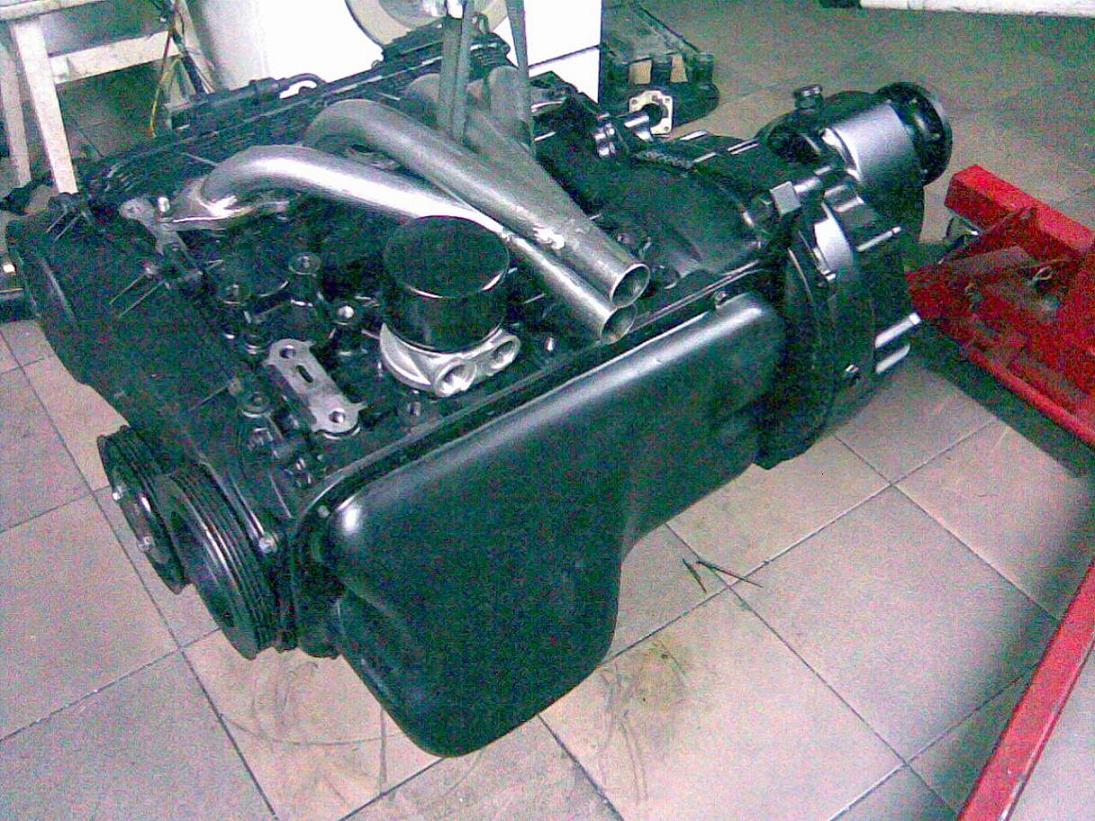

базой для привода есть мотор СУЗУКИ ЖЭ16 \в лежачем положении\.
мотор проверен на свободных винтах,
а крылья проверим на МДП тележке.
