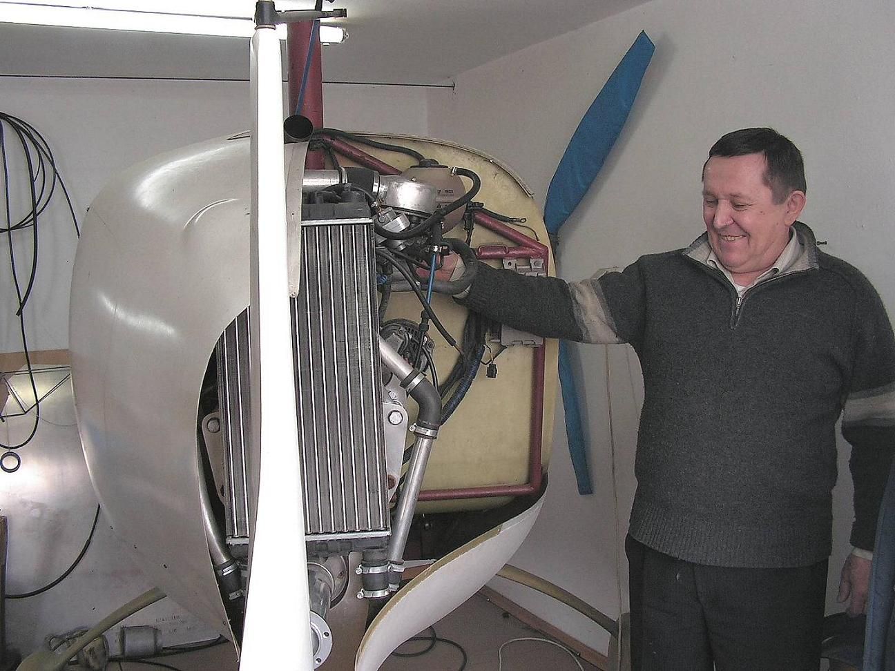

-не сильно видно=на маховике стоит резиновое центробежное сцепление...=сильно щадит редуктор!

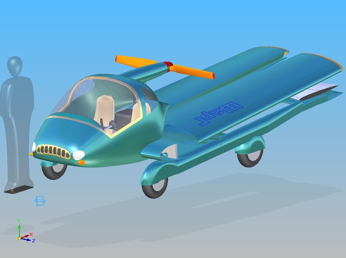

-при таком складывании получается длинная драндулетта=полуразмах+кабина.
возможно пэтому в следующем проекте предлагает биплан
\полукрылья уже и короче\...
совсем без денег трудно,но на сбережения от пенсии можно построить\автоконверсия,крылья трубчато-тряпичные,
фюзеляж покрыт полиэтиленовой губкой=из туристских матрасов\.мы так лепим потихоньку!
АЭРОМОБИЛЬ будет стоить 80 тыс.эуро,
в прототипе мотор 160 лс.
кстати,конструктор=инженер,дизайнер и пилот\его Отоц-тоже\.
Не вижу смысла, усложнится все, вес полезет. У моего длинна 4,8м, ширина 1, 8м, вполне эксплуатационные габариты. И площадь 11кв.м. Винт 1,7м , со 100 сильным движком и вз. весом 650кг. вполне себе самолет.
Пластик более технологичный матриал, в принципе бочка смолы и рулон ткани покрывает все запросы производства, аэродинамика выигрывает, серию проще и дешевле создать.

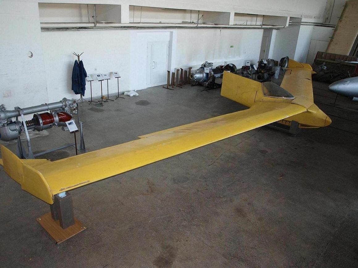

мы эту проблему\большой диапазон скоростей,оссобенно в нижнюю сторону\ решаем просто,применив крыло Каспэра\безхвостка\.
отпадает проблема с хвостом и углом установки крыла\он управляемый\.
не нужно закрылков и элеронов.
конечно,есть и "минус"=крыло имеет немалое удлинение\7-10\=высокое качество\15-30\
и полуразмах 5-6 м.
приходится его возить на верху,как лестницу на пожарной машине!
но складывается в одиночку в течении пяти минут...
а также можно его оставить в сарайчике и свободно гулять по городу!

-если у безхвостки\типа КАСПЭРВИНГ\ рули размещены на концах крыльев,их площадь может быт маленькая\большое плечо\.
заодно они вместе со стабилизатором выполняют роль винглетов.\у БКБ при удлиннении только 10 качество достигало
почти 30!!!\.

Наберите: самолет Ша-2. Консоли на подкосах поворачиваются, для размещения на кораблях.
Попова не слыхать что-то. Обиделся наверное на таких собеседников.
http://fotki.yandex.ru/users/pilo6986/view/161640?page=0
-там подкосы паралельные,нет возможности управлять углом установки...для летающего автомобиля не очень хорошо.
=складывать для транспорта на подкосах удобно\у нас их не нужно отсоединять от крыла!\.
=у КАСПЭРВИНГа рули выполняют тройную работу=тормозят,
срывают поток с законцовки крыла и наклоняют крыло.
поэтому их площадь маленькая=
