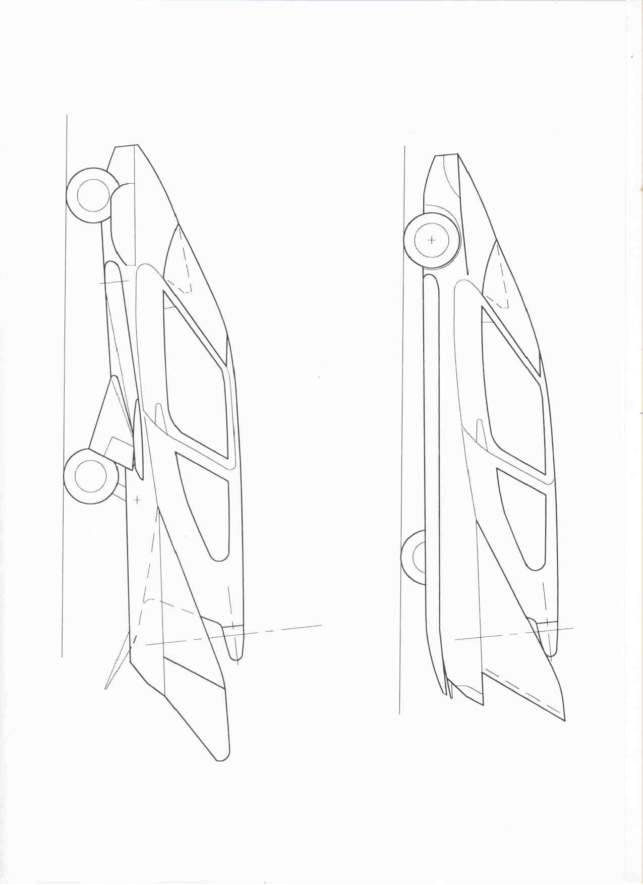

-orginalnaja tietrad rastshiotov \paru sot stranic\ i tshiertiezhy
na bumagie=9 m rulon planiera BKB-1 trudna dlia pieriedatshi.
=dielajetsia cifrovaja kopija,s mietrovymi razmierami.
Пока суть да дело я буду отталкиваться от проверенной схемы,
как говориться, лучше синицу в кулаке...
Сейчас думаю как колеса поднимать...

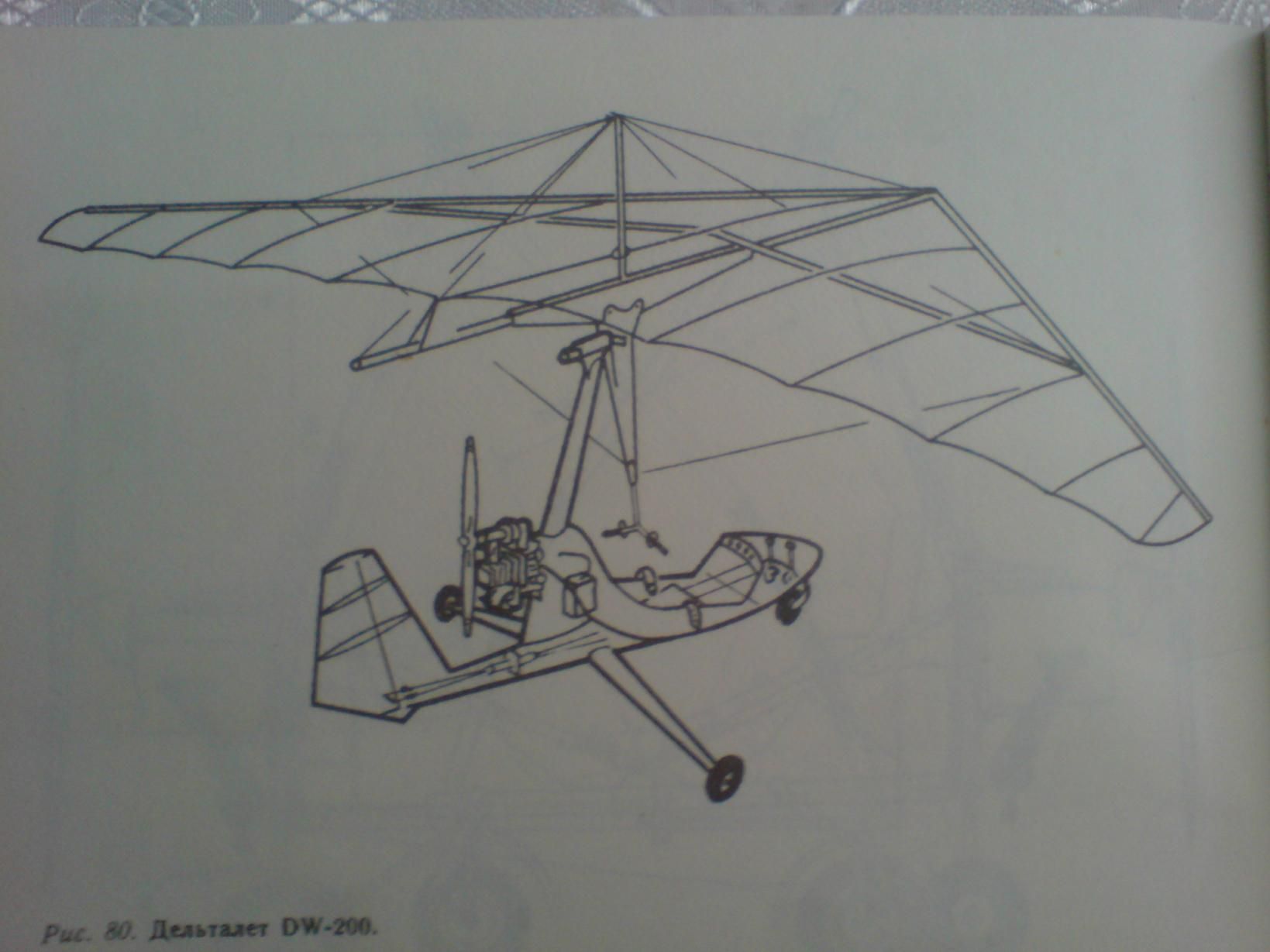

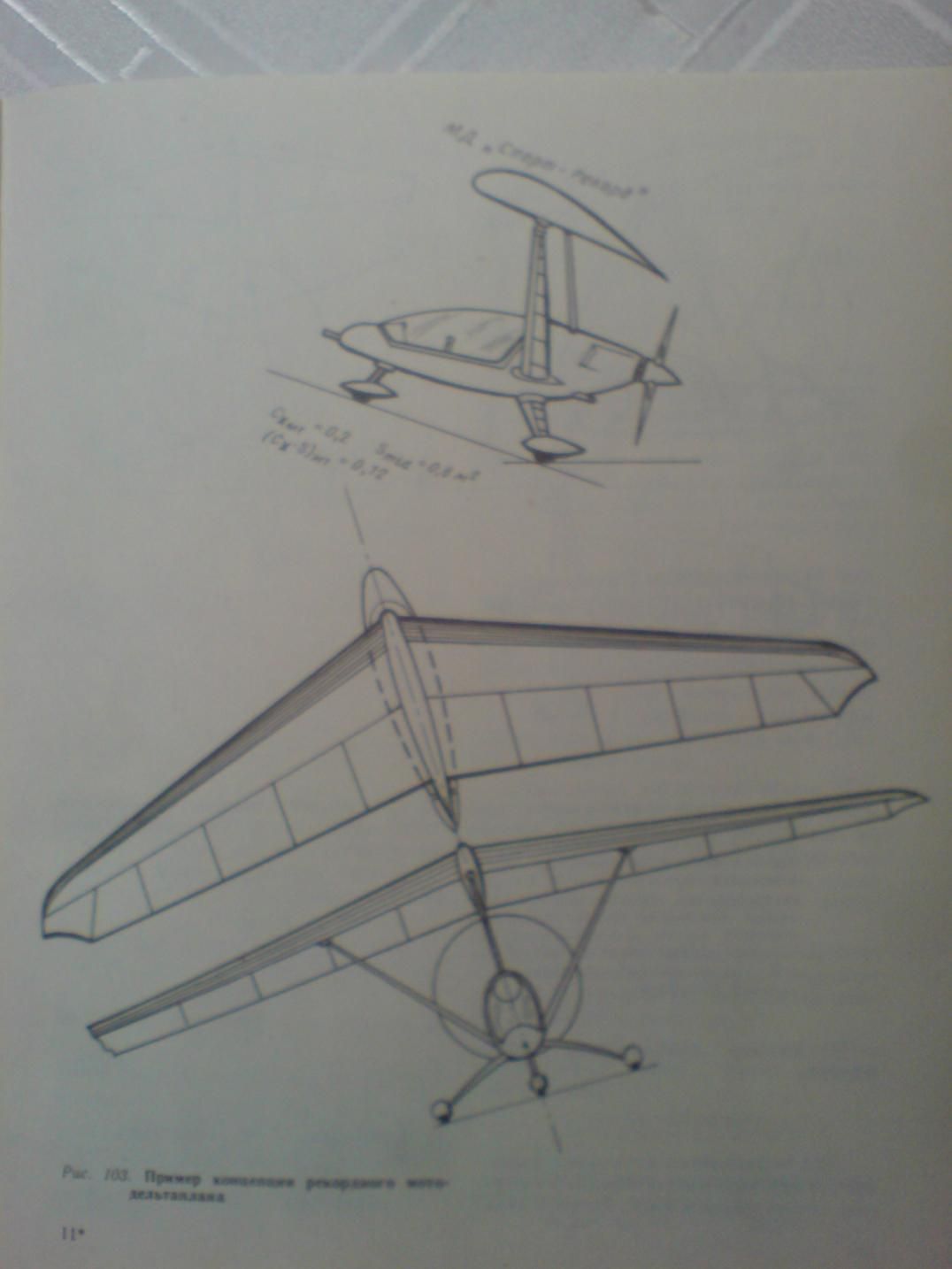

-vspomnil i nashol v knigie Nikitina "MOTODIELTAPLANY" staryje
projekty,odin otshen blizkij k mojemu...
