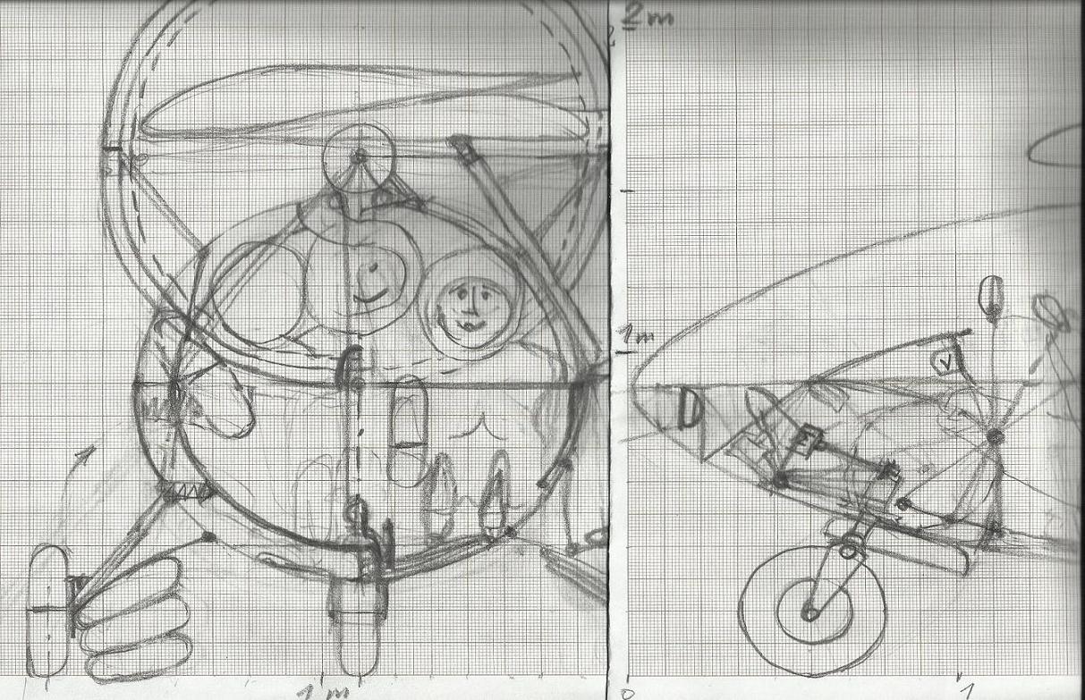

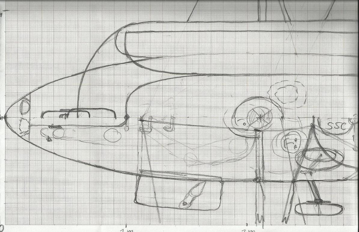

во всю взрослую жисть никогда столько не малевал...
Vse ravno malo poniatno!
Vam nado naiti konstruktora, budet namnogo legche...

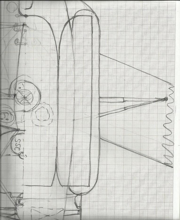

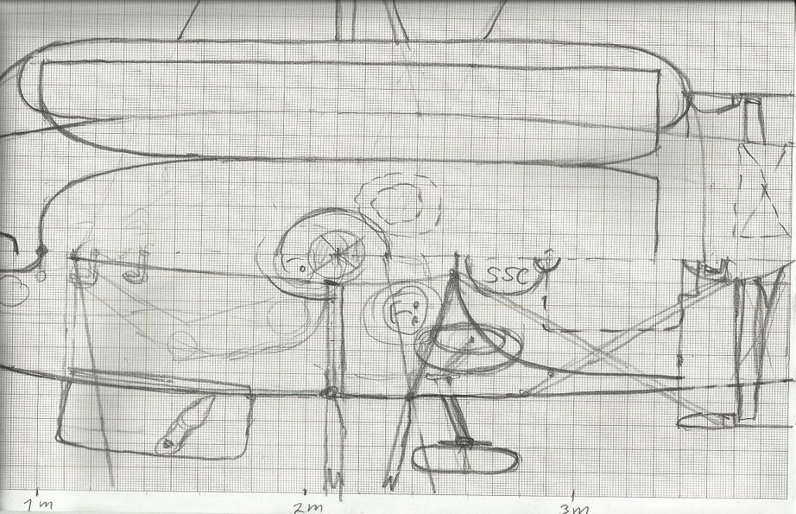

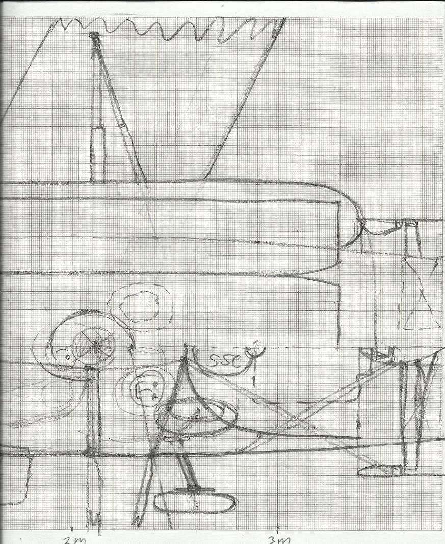

=odna polovina=vid svierhu,
vtoraja=snizu.
PS=prozieval=nie dorisoval vnutriennievo otshiertanija balonietov!
\maliunok nie pomiestshajetsia v skanier,poetomu pokazyvaju po kuskam!\

-spasibo,ponial...
=amfibija Shavrova=horoshaja klassitshieskoja konstrukcija,no triebujet horoshevo urovnia truda.
"Empty weight: 680 kg (1,500 lb)
Max. takeoff weight: 937 kg (2,065 lb)"
SPRATT 107=sam viesit namnogo mienshie,kondstrukcija namnogo prostshe\krylja priamougolnyje,biez krutki\
,rabota takzhe,dumaju v nieskolko raz.
jesli npr.oshiblis v cientrovkie=dostatotsno pieriestavit ugol rulia
\kazhdaja polovina upravliajetsia otdielno\.

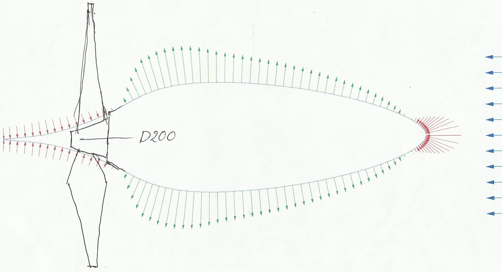

shto soprotivlienije fjuzieliazha mozno snizit na 80 % !!!
Возможно. При тщательном подборе пропорций: диаметра винта – и размеров кок-жюзеляжа. КПД винта тоже поднимется, если крыло узкое и отдалено от плоскости вращения.
