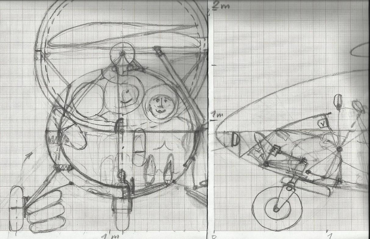

Re: Вот! Начал строить аэромобиль.
любой корпус из файбергласса должен иметь какую-то прочностную структуру из металла.
-не обьязательно=кто умеет правильно применить композты
обходится почти без металла\нпр.в Ф1\ю
http://www.lange-aviation.com/htm/english/products/antares_20e/safety.html
=primier s zonoj smiatija\krasnyj\ i zastshitnoj\zielionyj\...
-мы на первых порах из "жёсткого" композита делаем только корочки =нижнюю носовую и половинки днища=на люке для
подушки.
+несущая рама сваренная из тонкостенных трубок.

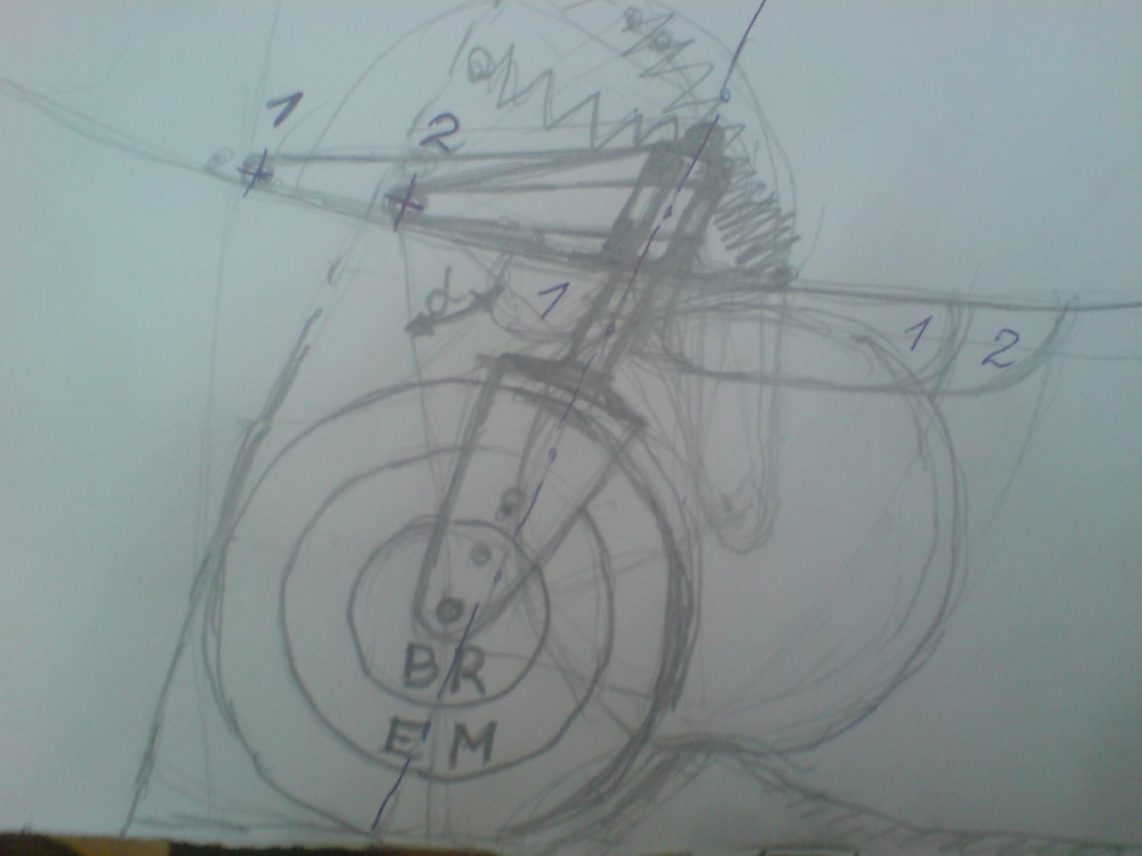

-ещё хорошо не начали,а уже появились изменения=опыты с цепью
показали,что её нельзя вращать,поэтому верхние два звена
\горизонтальное и вертикальное=в оси\ прийдётся делать на зубчатых ремнях,а само колесо будет приводится двумья узкими цепьями.
большой зубчатый венец у колеса заодно будет служить за дисковый тормоз...
ЗЫ=картинка старая!

@ Геннадий2 писал:
«Блин! Стрижа передрали»
Насчет обсуждаемого аэромобиля (АМ) АФА «Сокол». Высоко расположенное крыло удалено от наземных препятствий, отлетающих от колес камней, грязи и т.п. Меньше проблем с размещением и уборкой шасси. Больше подходит для варианта АМ «внедорожник». Конечно, создание телескопического крыла вызывает большие проблемы. Например, телескопическая стрела подъемного крана получается многократно тяжелее, чем цельная. Возрастает механическая сложность из-за большего количества критических узлов - стыков секций. Лонжероны лучше применить прямоугольного сечения, как на стреле подъемного крана. При гибкой обшивке возможно увеличение жесткости (прочности) конструкции крыла за счет создания внутреннего давления сжатым газом.
А вот маскировать АМ под автомобиль, - делать телескопическим оперение, тупую заднюю часть, ставить широкие автомобильные колеса и убирать винт не стоит. АМ – это более престижная машина, с его появлением автомобили будут стилизовать под АМ, а не наоборот. Например, с появлением реактивных самолетов автомобили стали делать похожими на них.
-вчера всречался с авиаконструктором=концепция ОЛЛФИБИИ
понравилась,хотя считает что непростая.
я-же считаю,что она ненамного сложнее современного МДП,
оссобенно по крылу,к тому-же её можно делать и испытывать поэтапно=крылья,ВМУ со свободным винтом а потом в кольце,
трёхколку+электроприводное колесо,обтекатели и наконец=подушку.
Что касается уборки воздушного винта (ВВ), мне кажется, это не самая актуальная задача. Не самоцель – сделать АМ неотличимым от авто. Если ВВ не мешает в автоконфигурации, то может использоваться как толкач или тормоз при слабом сцеплением колес с дорогой (грязь, гололед).
Маскировать АМ под автомобиль не стоит. За все эти «декорации» приходится платить увеличением массы, сложности, себестоимости (цены), уменьшением надежности (безопасности), ухудшением характеристик и т.д. В последнем варианте АМ «Транзишн» выбрали схему обычного самолета с двухбалочным оперением, отказавшись от попыток сделать АМ более похожим на автомобиль.
Успех «Террафуджии» объясняет потребность в АМ, которая назрела настолько, что потребители готовы мириться с издержками компромиссных решений.
В некоторых случаях камуфляж нужен. Глебов рассказывал: американы, клич кинули на лучшую разработку. Чтобы без привлечения внимания, проникать в стан врага, выполнять «гуманитарную операцию», потом эффектно слинять, сбросив фальшпанели и выпустив крылья.
-поэтому я держусь принципа
=крылья для полёта\благо Каспэр сильно нам помогает\,
=колёса для движения по городу и пригороду,
подушка во всех других местах...
