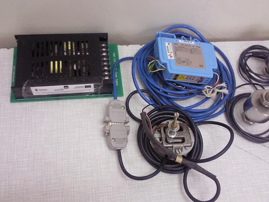

ЗЫ=собираюсь поставить на оси винта тензодатчик и оптимизировать тягу винта для разных скоростей...
а два других между мачтой и крылом\измерение несущей силы и силы сопротивления крыла\.
кстати,к каким удельным тягам Вы привыкли?

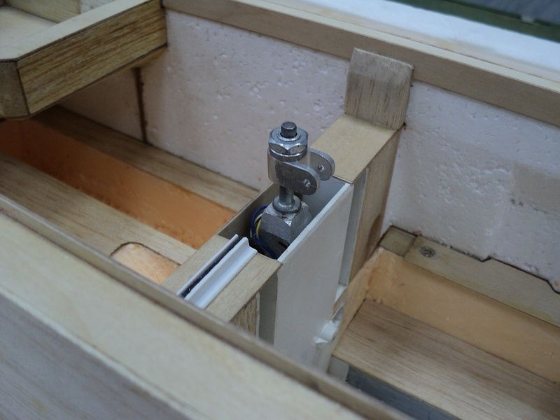

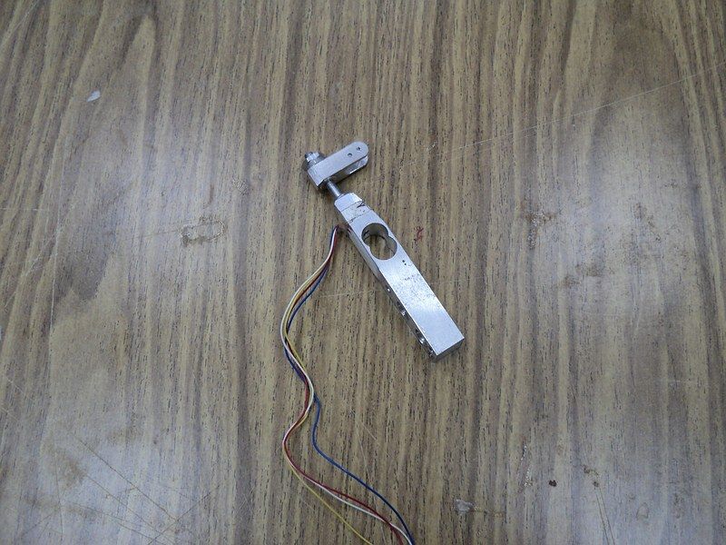

А как именно Вы планируете его поставить на ось? Есть схемка какая? - как это принципиально может выглядеть?
Вопрос не праздный - сам недавно смонтировал тензодатчик на модель. Только не на ось винта - там вся СУ, установленная на продольных направляющих, будет упирается в тензодатчик встроенный в один из шпангоутов.
    104,8 КБ · Просмотры: 103
    52,1 КБ · Просмотры: 97

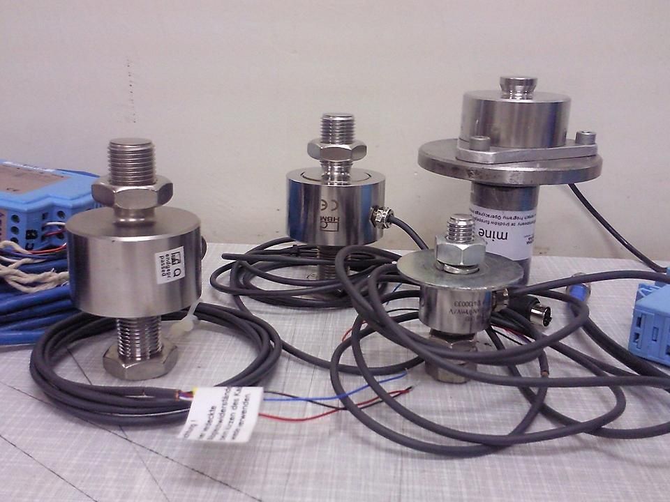

-у подшипников качения есть небольшой продольный люфт
=он должен быть больше рабочего хода тензодатчика
\у меня на 10 кН,циллиндрический\.
если ось вращается,можно между ней и датчиком поставить упорный пошипник\так делал Боженцки на валу ФВ и мог мерить
тягу в полёте\
PS=pobolshe tensometr \50 kN\ budu ispolzovat dlia izmierienij niesustskiej sily kryla a vtoroj \10 kN\=dlia soprotivlienija kryla v poliotie =mozhno opriedielit \Cy i Cx\.
PS2=dlia modieliej ja ispolzuju tienzodattshiki s nog bannyh
cifrovyh viesov=u nih horoshije dinamitshieskije haraktieristiki...
i stojat groshi.

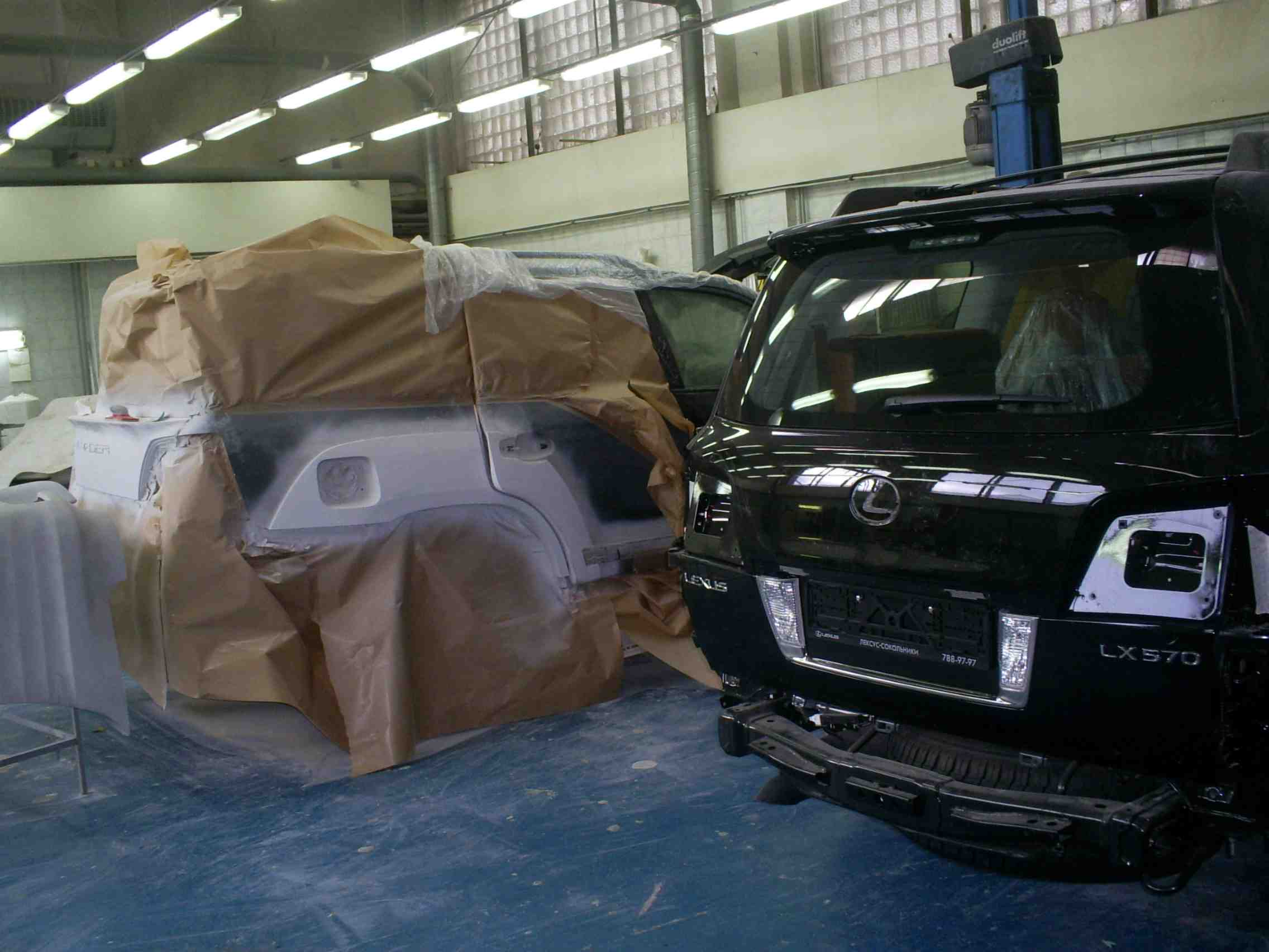

Как буржуя удивить? Скупать у них Лексусы и тюнинговать в наглую 😛
