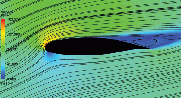

    104,6 КБ · Просмотры: 73
Выделенное хорошо видно? Где тут разговор про тягу?
Я не только это хорошо вижу.
Именно это я и задал Вам в виде вопроса и не получил ответа, как же это получилось, что воздух помчался против повышенного давления, да еще и с ускорением. Струя то сжимается, следовательно в ней скорость возрастает. С чего бы это, кто там разгоняет воздух после лопастей? Откуда берется эта невидимая энергия разгона? Он, воздух, получил дополнительную энергию просто в "карман" ? От какого воздействия? В какую сторону действовала та результирующая сила от разности бернулевских сил давления? Выходит сила бернулевская действует против "шерсти" ?
