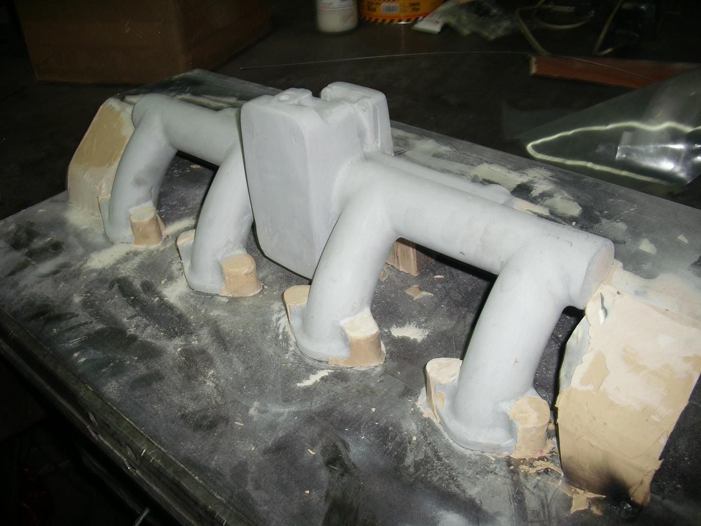

\otlivajetsia vpusknoj kolliektor\.

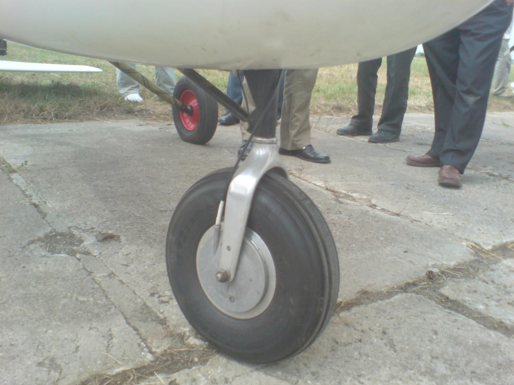

-на ноч глядя=схема "поломки" передней стойки...

-сегодня наблюдал,как Мацей отливал корпуса карбюраторов
для старых машин=получается отличный продукт несмотря на примитивное оборудование\центрифуга из стиральной машины,
силиконовая форма,черпак...\

-отливает карбюраторы с такой точностью,что остаётся резьба
для свинчивания и даже следы коррозии оргинала...

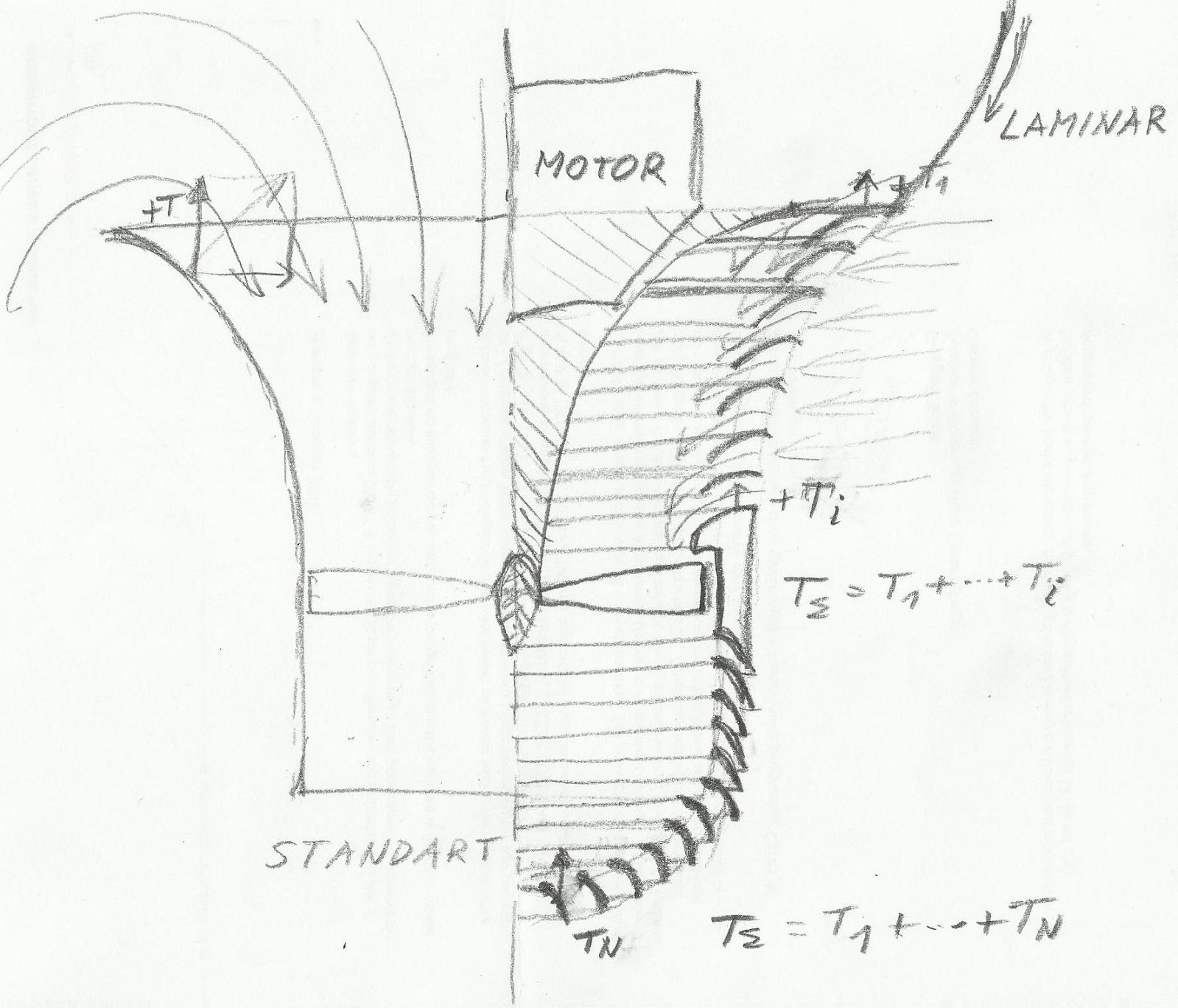

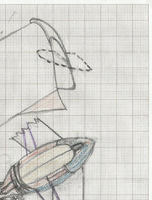

ЗЫ=пока не получил вентилятор на бумажке малюю вариант
импеллера в хвостовой части "ЛЕТАЮЩЕГО"=
ЗЫ2=какие у Вас замечания по принципу "двухместного складывания" консоли переднего колеса?

ЗЫ=пока не получил вентилятор на бумажке малюю вариант импеллера в хвостовой части "ЛЕТАЮЩЕГО"=
Хенрик! Если рисунок расположить в 2...5...N темах форума, то тяга СУ увеличится во столько же раз! 😀
