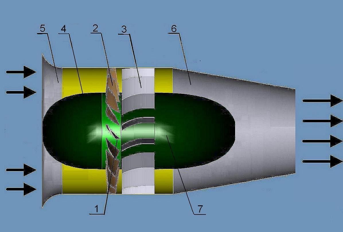

http://www.reaa.ru/cgi-bin/yabb/YaBB.pl?num=1287751367/90
Вот основа (см. рис.). Решетки, особенно вместо сопла - от лукавого...
Кок (поз.4) может быть заменен центральным телом входного устройства, как на Вашем рисунке, Хенрик. Привод рабочего колеса может осуществляться со стороны входа...
Сопло обеспечивает рабочую точку вентилятора в нужном месте на его расходно-напорной характеристике.
    83,2 КБ · Просмотры: 92
-спасибо большое,ЖФ!
от выходных решёток с удовольствием уволюсь\я по рождению леньтяй и долаю много,чтобы ничего не делать!\.

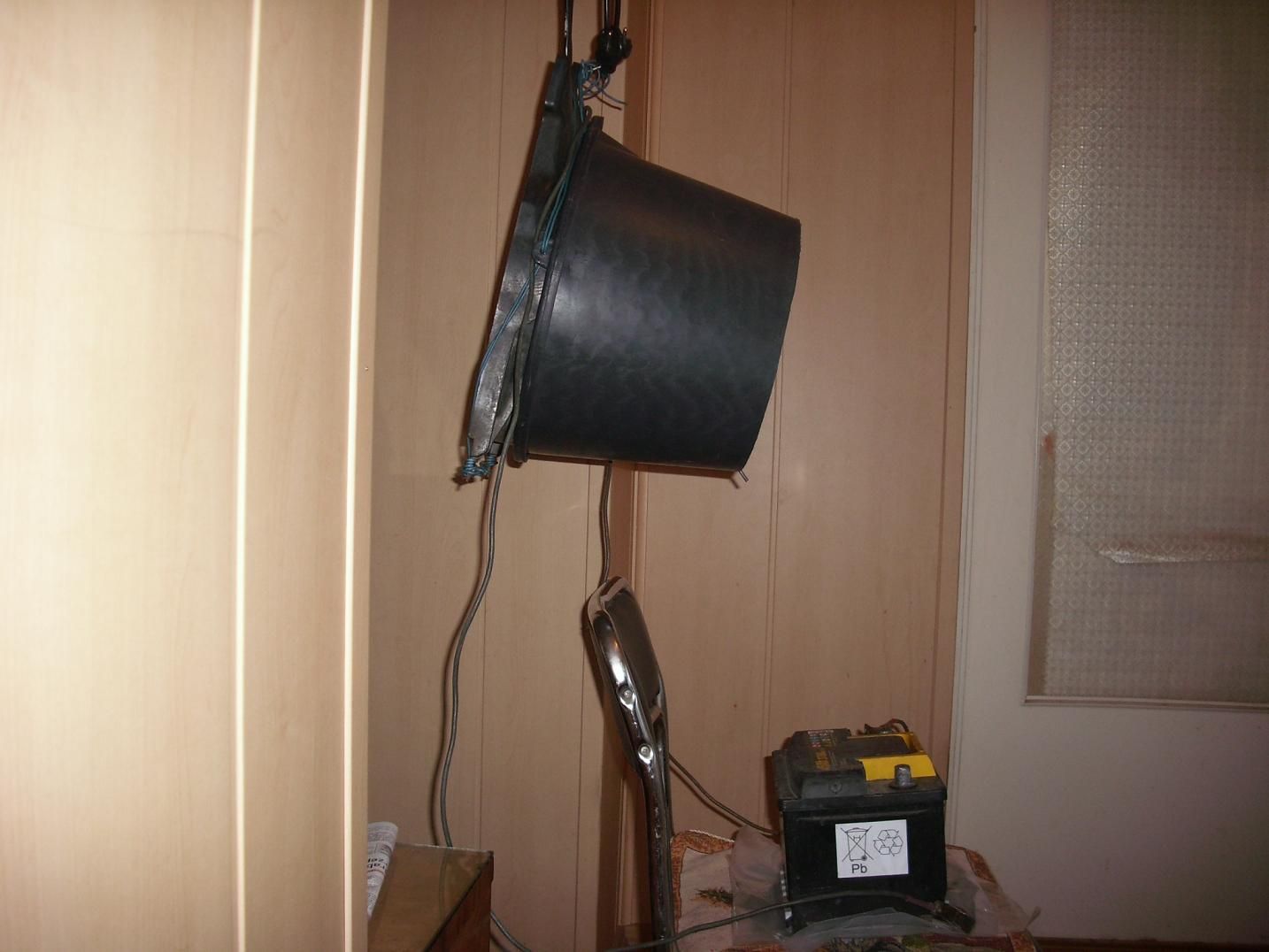

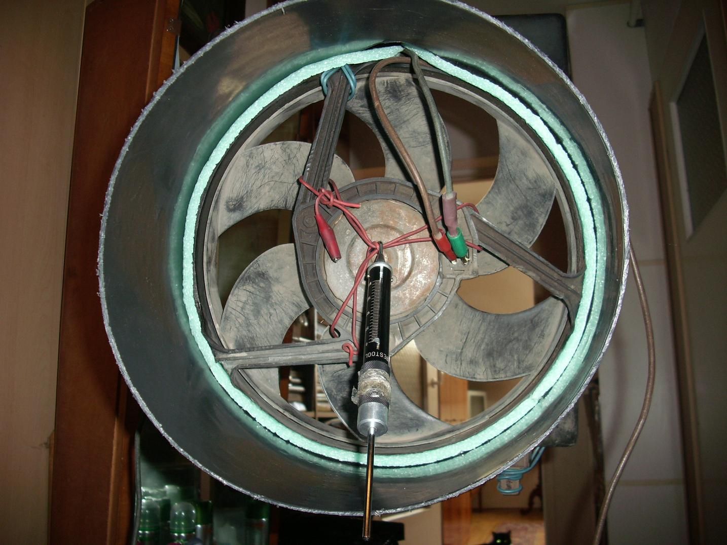

=тяга автомобильного вентилятора\лопатки с кольцом\+оргинальный статор\прямоугольный расструб\=0,5кГс.
=насадил коническое выходное сопло\на снимках\=0,5 кГс...
ЗЫ=тесёмка показывает сильное закручивание потока за вентилятором=наверняка надо приспособить спрямляющие лопатки!

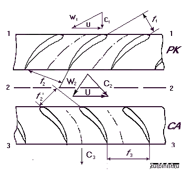

И так по высоте проточной части...
-виноват,что сероват!
из рисунка вижу,что статор сильно похож на ротор,только перевёрнутый в противоположную сторону=некая симметрия
относительно оси "2"...
-можно ли принять пропорции из этого рисунка,или это только
схема?
спасибо большое,ЖФ!
