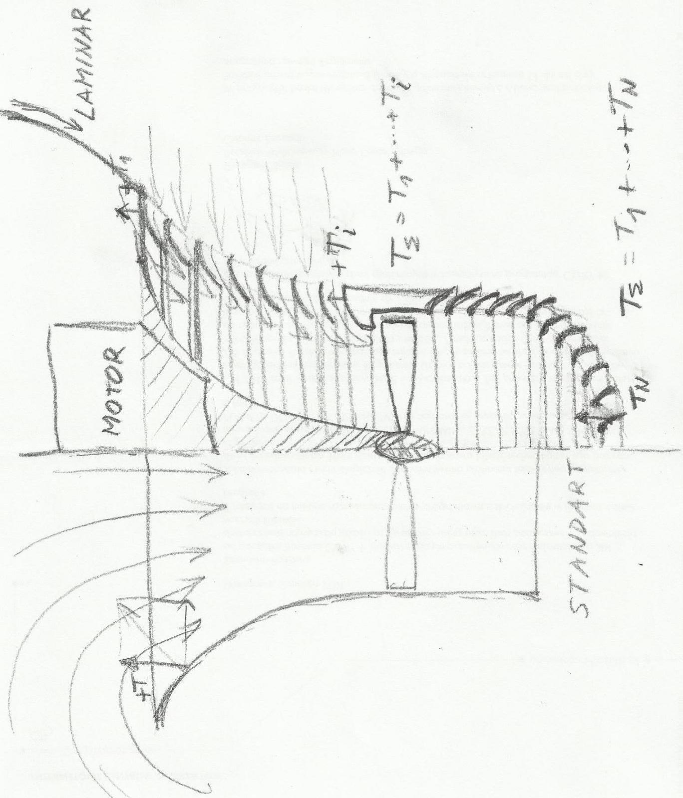

@  henryk,  Знакомый живет в др. городе, созвонились, ему не показывали проект, только объявили.
@  Геннадия2.  Для сверхзвука его называют "Сопло Лаваля". Я уже для наших скоростей спрашивал у Жоржа Ф., он не вкурсе, что в диффузоре идёт разгон потока.
1. Сопло Лаваля - знаю. Сопло Вааля - услышал в первый раз, насторожился.
2. Что такое для "сверхзвука"? Сопло Лаваля служит для реализации энергетики сверхкритического перепада давления - получения сверхзвуковой скорости истечения из сопла. Сверхкритический перепад давления для воздуха - Р[sub]2[sup][/sup]*[/sub]/Р[sub]окр[/sub] примерно 1,8 - недостижимая величина в вентиляторе (по определению).
3. В "диффузоре" разгоняется только сверхзвуковой поток (при наличии ресурса по перепаду давления); дозвуковой (докритический) - тормозится.
Вывод: сопло Лаваля для "кольцевания" ВВ и вентиляторов непригодно.

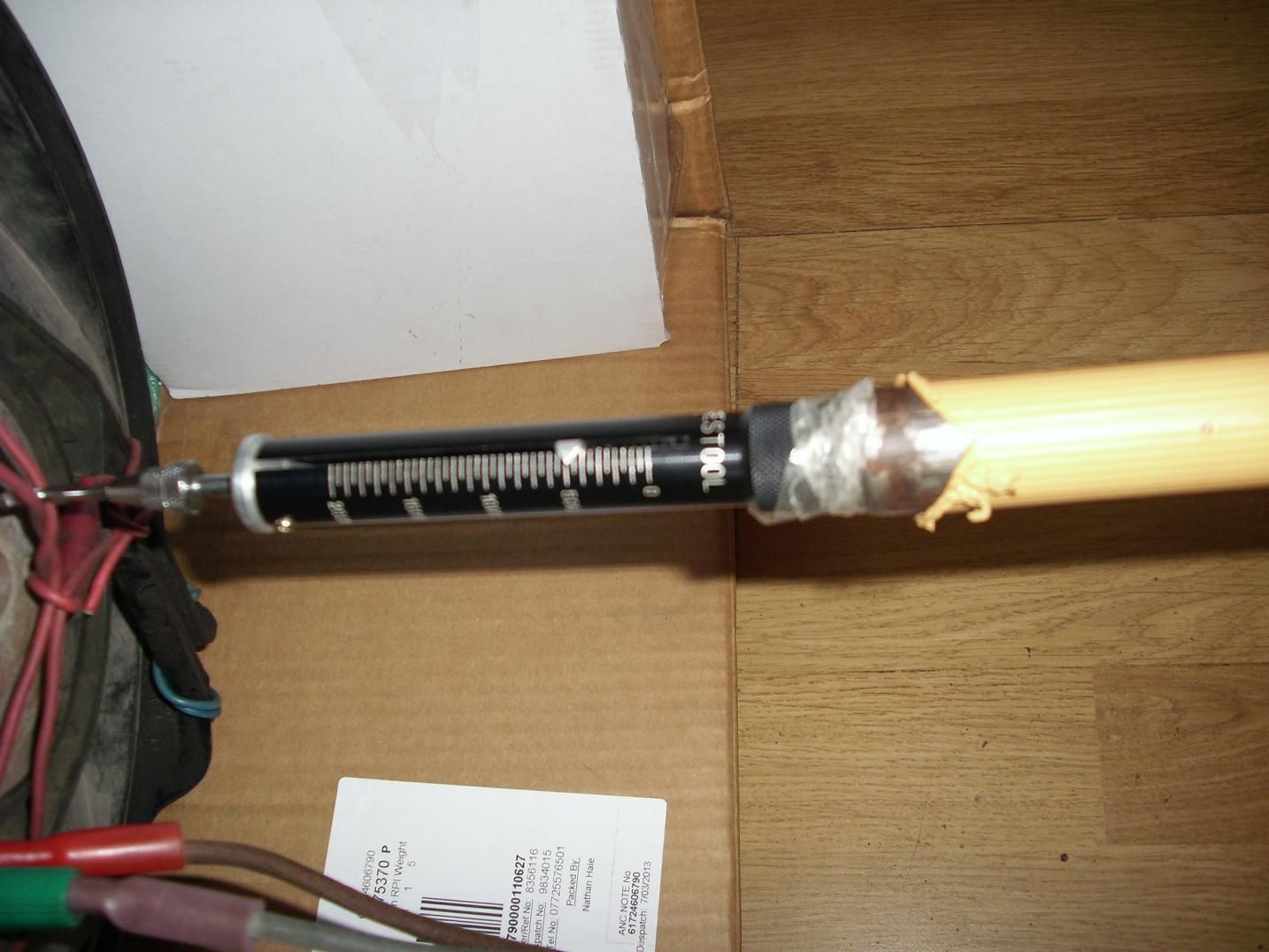

ЗЫ=снимал постепенно жалюзийные крылушки\их было 9 пар\ с боковых стенок "тоннеля"=динамометр показывал всё время 0,5 кГс !
-открыл прямой вход тоннеля=тоже 0,5кГс...

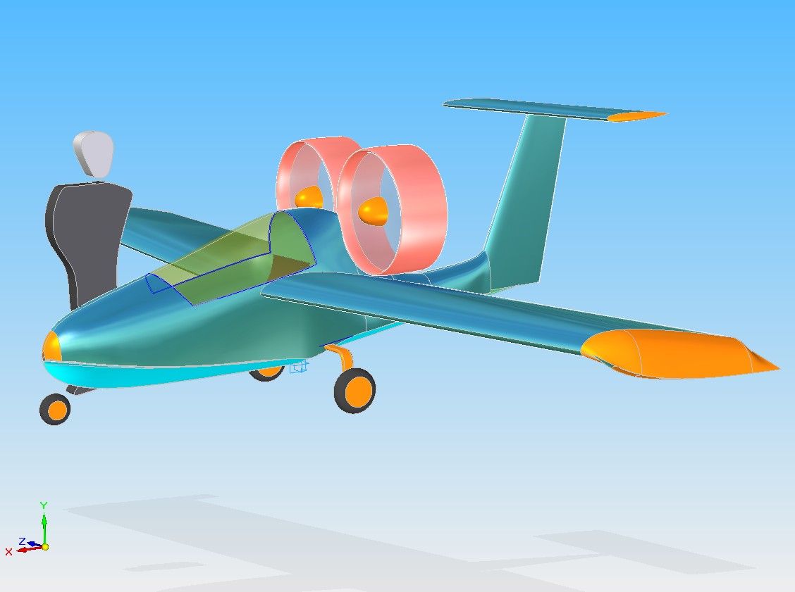

-Кто что скажет про идею=
на выходном сопле импеллера соорудить эжекторную насадку \это для режима взлёта\,
которая на крейсере убиралась бы из потока простым передвижением вперёд...???

=французкий проект амфибии до 495 кг...
У меня передрали :'(
-Вот! я специально хотел Вас,Геннадий Михайлович "зацепить"!
если интересно,смотрите сами=
http://www.homebuiltairplanes.com/forums/aircraft-design-aerodynamics-new-technology/15448-performance-amphibian-ultralight-project.html
\на водных лыжах,как у Sea Dart\.

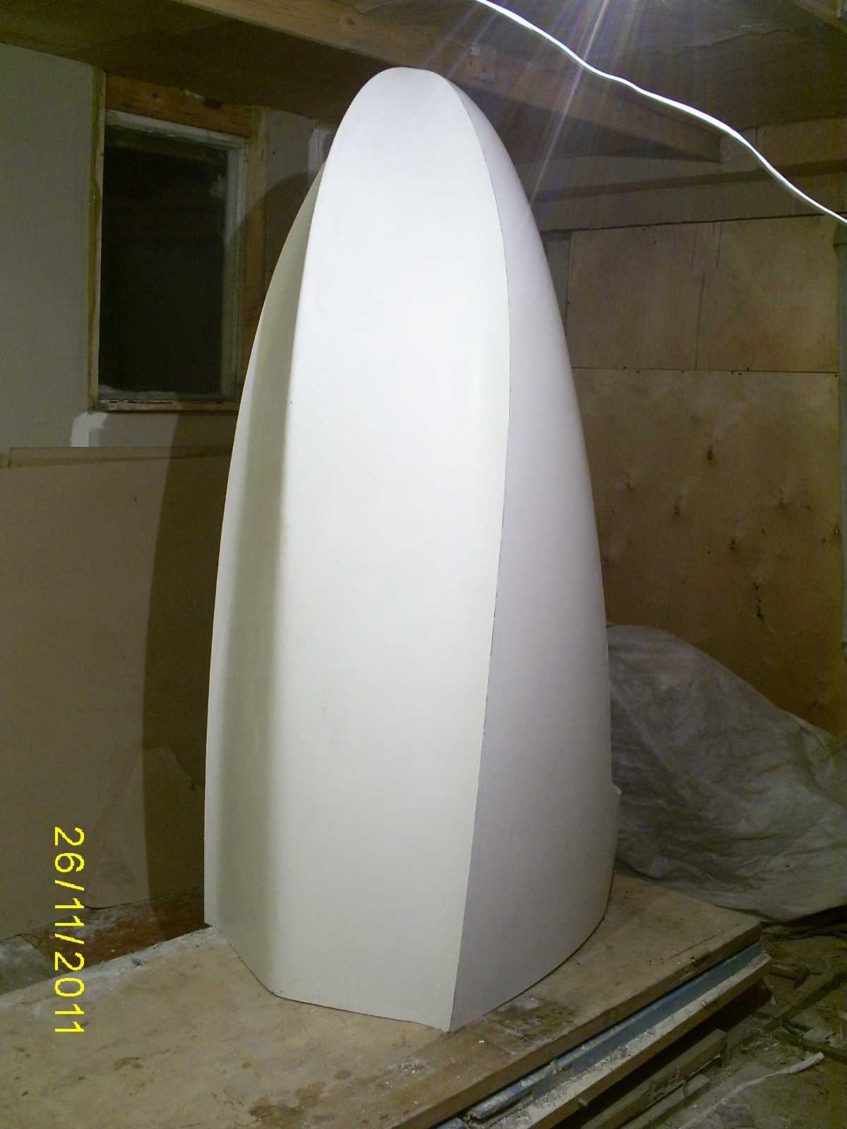

Я бы свой давно бы построил, да денек нет.
Матрицы уже 2 года стоят и лодка отклееная.
Дело в том , что все деньги вывезли в ту же Францию. Теперь, чтобы завершить свой проект, придется во Францию переезжать, и раздобыть там денег на строительство.
Но опять беда, туда женатых не берут.

Дело в том , что
