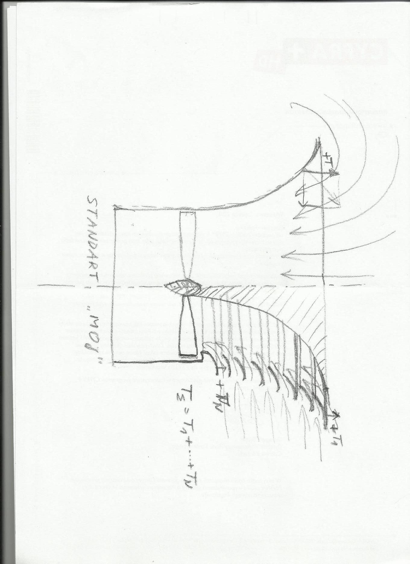

поди нагрука на м^2 ометаемой раз в пять меньше??
-конечно!
но суть вопроса в другом=можно ли сделать эффективный
впуск воздуха в отуннелированный вентилятор не осевой раструб \как обычно\ а радиальный=с боков.?
и увеличат ли тягу кольцевые крылушки-жалюзии-жабры?

И ещё. Кольцо делайте без жалюзей: вход делайте коноидальным- это естественная траектория потока (у Вас он просматривается), а выход (сразу от винта)-расходящийся конус с углом 8-10 углов. град.(для воды начинается кавитация, а для воздуха возможен срыв потока). Даст увеличение массового расхода в 3-4 раза. Для воды проверялось, для воздуха- жду Вашего эксперимента(для себя хотел использовать).

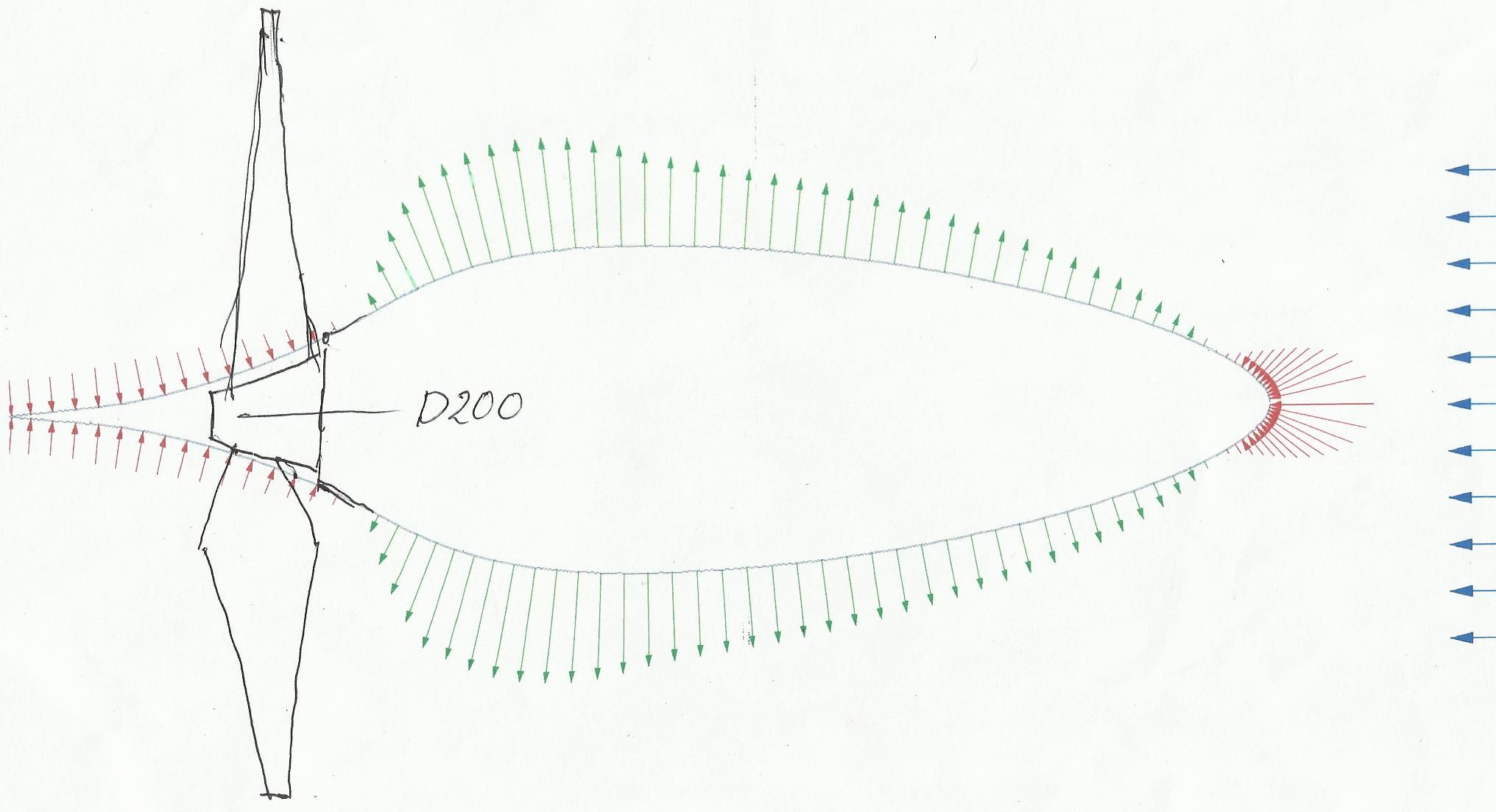

-в том то и дело,что хочу избавиться от внешних окольцованных
пропеллеров\соображения эстетики и желание уменьшить сопротивление\.
-можно,конечно оставить кольцо на хвосте фюзеляжа,но лучше будет спрятать его внутри кормы фюзеляжа а воздух захватывать с кормовой поверхности,где давление повышено=

Можно. Примеров полно, особенно в "малых" ГТД (ВСУ, некоторые вертолеты, суда), эксплуатирующихся на земле или при малых скоростях движения http://img.findpatent.ru/img_data/264/2643912.gif
В самолетном варианте - ухудшение протекания скоростной характеристики СУ из-за неиспользования скоростного напора (вертолетные ГТД с радиальным подводом воздуха обычно дооснащаются дополнительным входным устройством осевого типа).
Не увеличат, а снизят - относительно "чистого", правильного входа, пусть даже радиального.
вход делайте коноидальным- это естественная траектория потока..., а выход (сразу от винта)-расходящийся конус
Сопло в МВУ обеспечивает положение рабочей точки на напорно-расходной характеристике вентилятора. Обычно площадь сопла составляет около 80% ометаемой площади по выходу из ступени вентилятора. Сопло является обязательным регулирующим элементом МВУ и его площадь подбирается (подгоняется) при испытаниях установки.
Расходящийся конус (диффузор) снизит скорость потока на выходе ВМУ, что приведет к снижению тяги...
