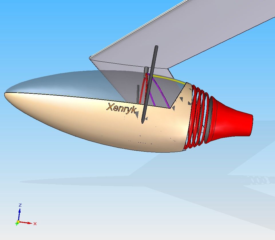

Там как раз и место для передней стойки - вагон. Wink
=наша прячется безследно и в вострый нос!\до половины высоты
фюзеляжа=40см=штобы не портить видиммость вперёд\...
-к сожалению,из фюзеляжа торчат трубки подкосов,но поставим спаренные,в надежде снижения их результирующего сопротивления\волновое обтекание\.
=да и пропеллера исчезла!!!
\Геннадий это сделал...\

При таком положении крыла сложно будет получить хорошую центровку. Я бы на центроплане сделал отрицательную стреловидность, а на ушке - положительную. К тому же такое крыло дало бы большой выигрыш в плане устойчивости полёта, уменьшило бы необходимый размах крыла, что очень удобно при взлёте-посадке в городских условиях.
-с центровкой как и у МДП=можно легко подогнать\у нас не самолёт!\...
-на счёт М-крыла\типа чайка\ Вы совсем правы,но в нашем
случае,когда применили крыло Каспэра\стреловидность 13-20град.\ и вогнутая задняя часть профиля мы бы потеряли очень ценное свойство этого крыла=вихревое обтекание на больших углах атаки=большой Су=малые взлётные и посадочные скорости!
+возможность управляемого вертикального снижения=подход
на ограждённую площадку !!!

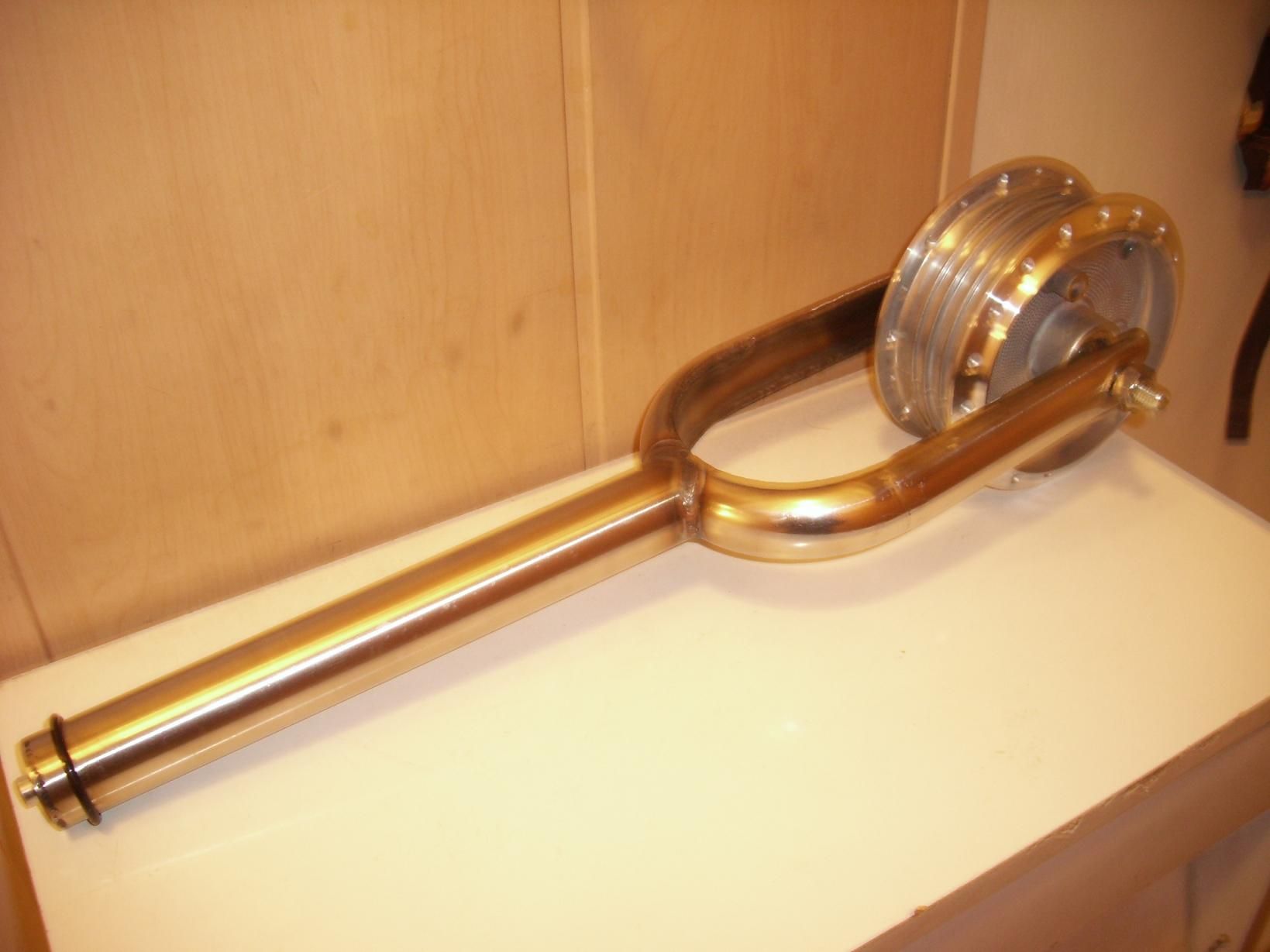

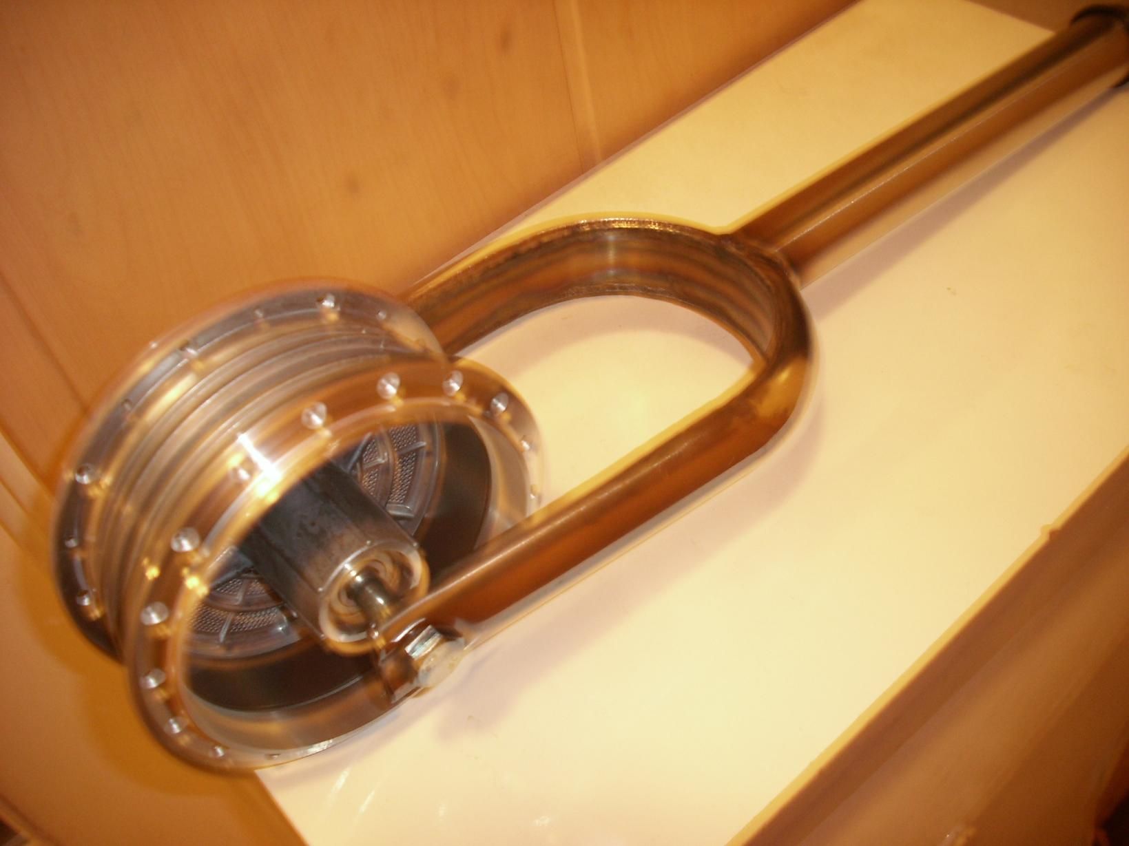

А полный вес с резиной и потрохами тормоза каков ?? :-?
-потроха пришлют позже,но там люминий=не должны быть тяжёлыми...
-покрышка резиновая=8-дьюймовая\400*100\ лёгкая,тк. там 6 полотен,а они легче резины!=скутерные покрышки намного тяжелее.
вечером могу уточнить.
ЗЫ=при 6-дьюймовой покрышке тормозной барвбан может служить как обод=
    118,4 КБ · Просмотры: 128
http://www.homebuiltairplanes.com/forums/attachments/hangar-flying/27416-roadable-airplane-design-summary-mv-100.jpg
-конкуренция не спит,
собираются прицепить и крылья!
http://www.multiphibious.com/
ЗЫ=моя покрышка с камерой\4*8\ весит 1,65кг
     =барабанный тормоз в комплекте=1,85 кг
     =стальное\жестяное\ колесо=1,2 кг.\внутренняя часть ок.0,5кг будет выточена...\.
     =стальная вилка=1,3 кг.
цузаммен вкупе=5,5 кг +подшипники скольжения+воздушная пружина +активный  динамический демпфер,с системой уборки=меньше 10кг!

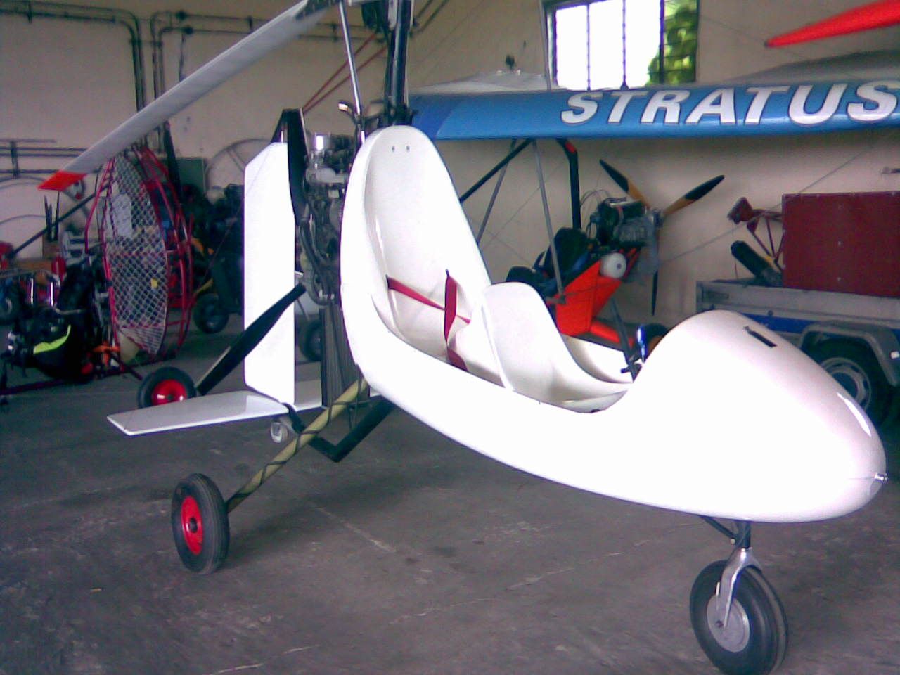

PSS2=na moj vzgliad BIEZHVOSTKA komponujetsia lutshe=
    54 КБ · Просмотры: 109
