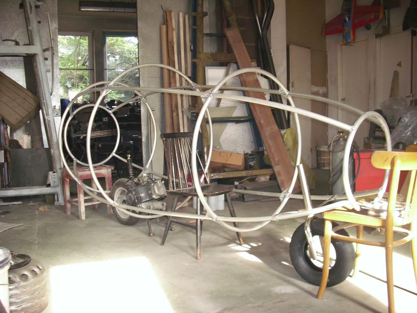

ЗЫ=независимо от тяги воздушного движителя рассчитываю на
дополнительную тягу на разбеге от приводного заднего колеса!

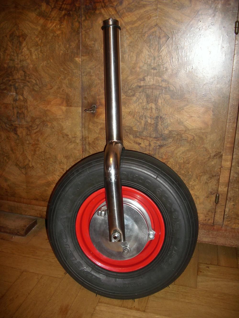

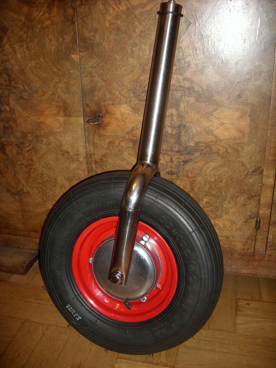

\моторчик с колесом от мокика весит 20 кг,
а передние колесо=на снимке=5,5 кг\
    193,6 КБ · Просмотры: 99
    183,7 КБ · Просмотры: 103
