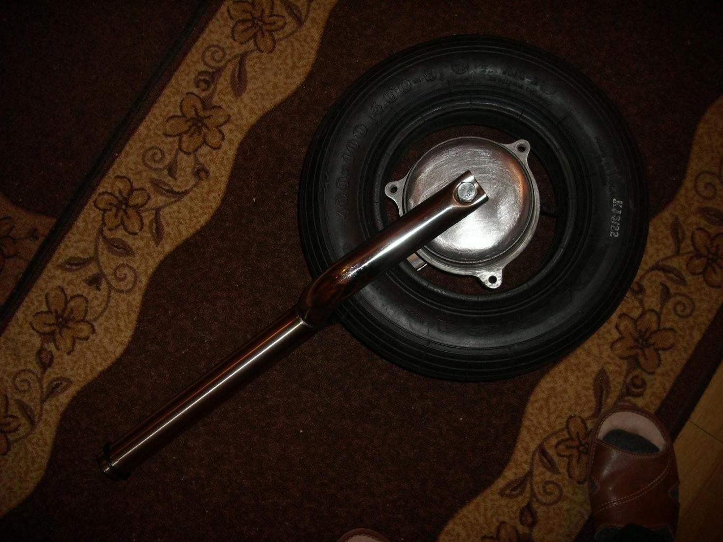

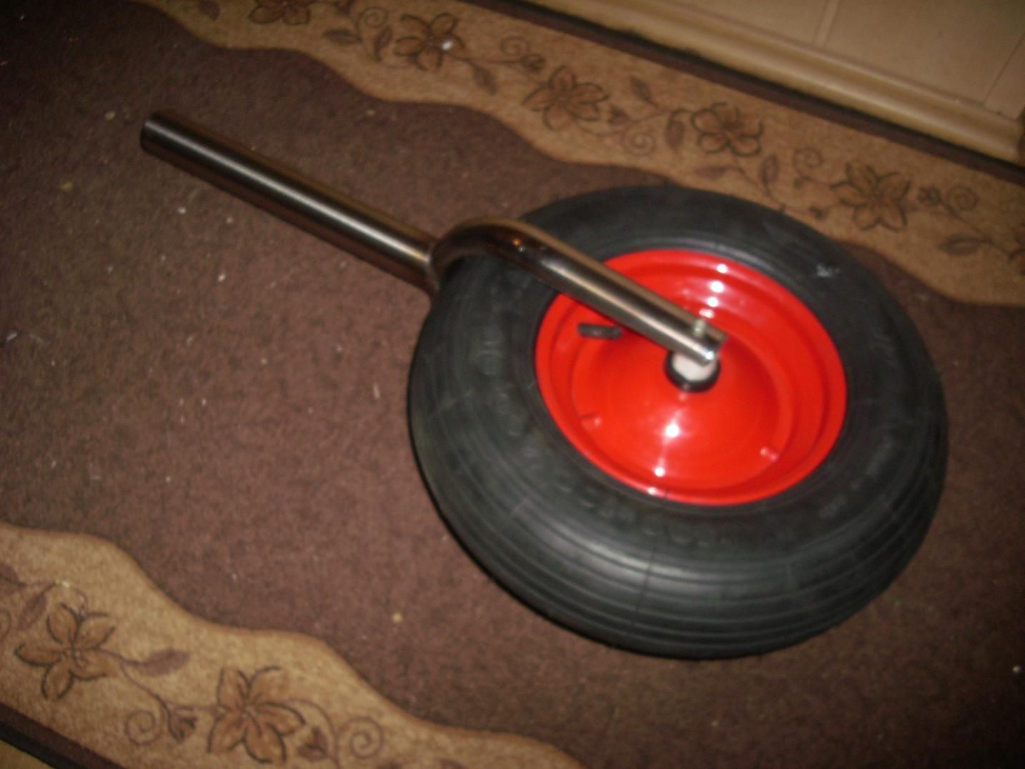

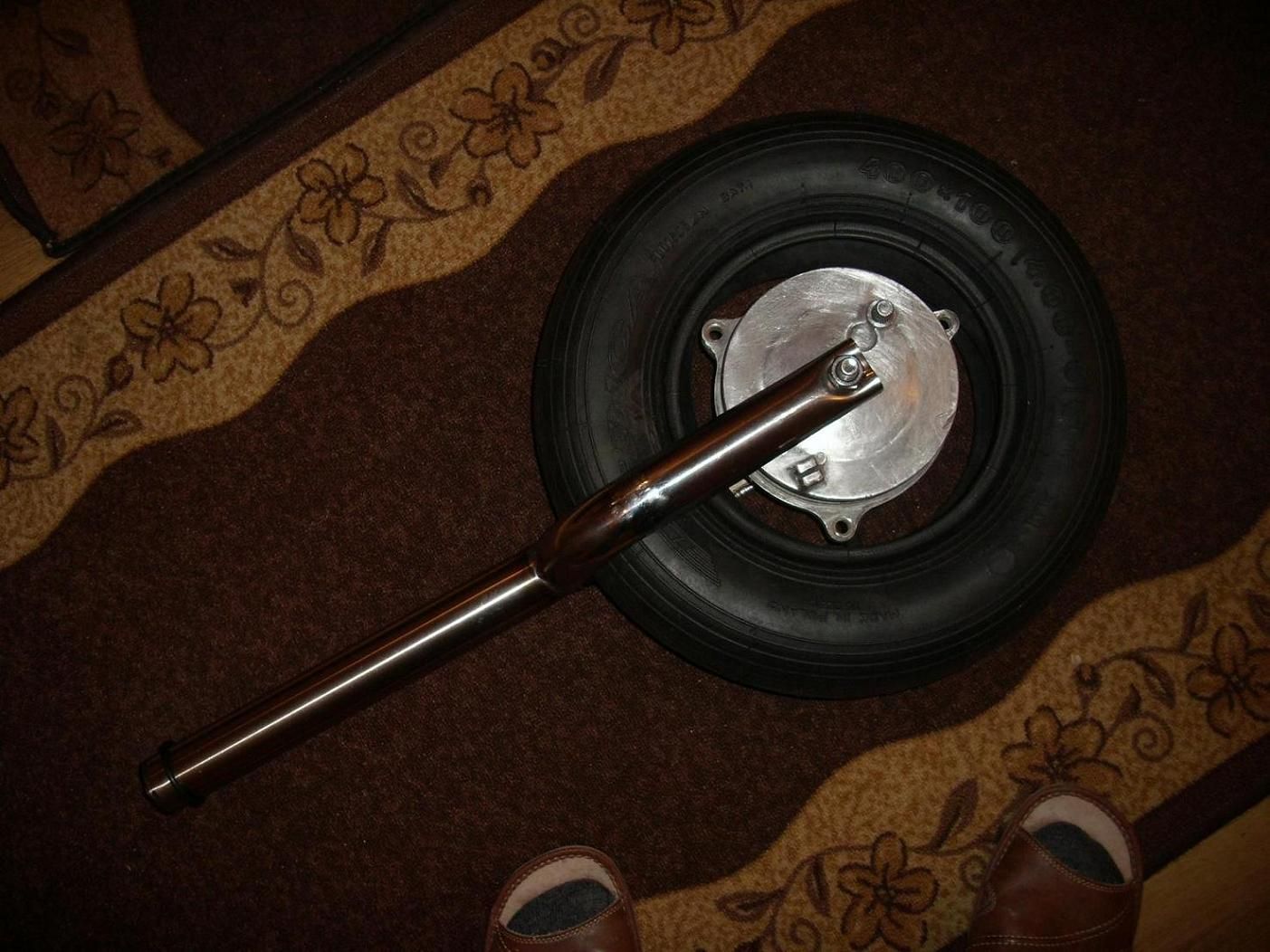

А могли бы Вы Хенрик Петрович, колесо с другого ракурса сфотографировать, для полноты восприятия?
=красный обод будет выточен под диаметр тормозного барабана
и привинчен тремья болтами,через прокладки...может завтра получится!
ЗЫ=на конце консоли резиновое уплотнение=это будет "поршень"
пневматической пружины,сечением 12 смкв.=можно будет регулировать её жёсткость...рабочий ход ок.12см.
ЗЫ2= вес этой "установки" пока 5кг!\вместе с ободом\.

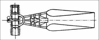

     Да вот эти насадки... (только они ещё в 20м году прошлого столетия открыты были)    От моих отличаются только сечениями (у меня  они без утолщения были - воронки из жести)
   На данной картинке они показаны за двигателем (поршневым).

Да вот эти насадки... (только они ещё в 20м году прошлого столетия открыты были)От моих отличаются только сечениями (у меняони без утолщения были - воронки из жести)

=хотелось бы узнать больше про СПГГ с эжекционными насадками!
-они производят только горячий газ или также механическую
мощность?
Производят они и то и другое, просто мех мощность тратиться на собственные нужды(сжатие, продувка и пр.). А вообще всё зависит от задачи, под которую СПГГ делается. Есть СПДК(свободно-поршневые дизель-компрессоры), промышленно производятся - источники для привода пневмоинструмента. Есть СПГГ-установки сагрегатированные с различными преобразователями энергии газа в мех.энергию - ОРМ(поршневики, роторные), турбины и пр.
Вообще, в кинге "Эжекторные усилители тяги"(есть в файловом архиве форума) сказанно буквально, что ежектор и турбовентиляторный двиг теоритически эквивалентны! Разница в эффективности зависит от конструкции, расчёта и т.д.
