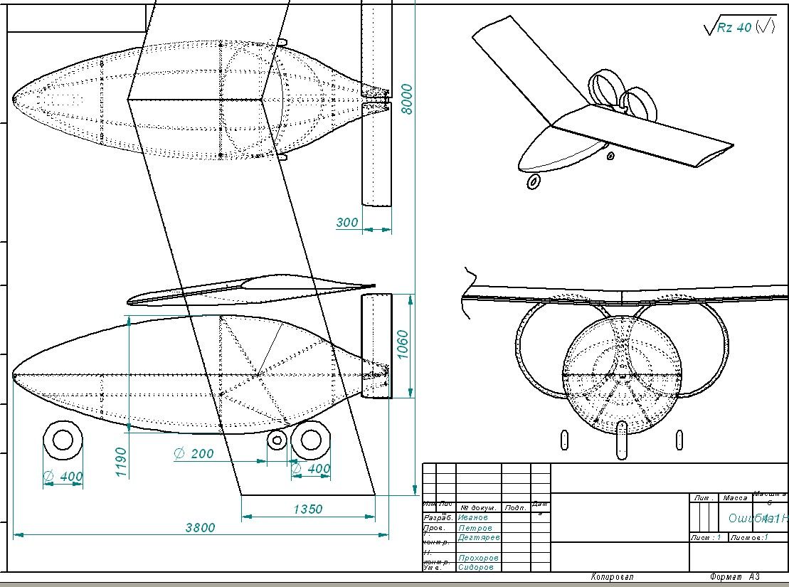

-на ветке "Заглянул случайно в один ангарчик" велось поветствование про самолёт с двумья импеллерами...
Кто знает продолжение?\оссобенно по вопросу привода!\

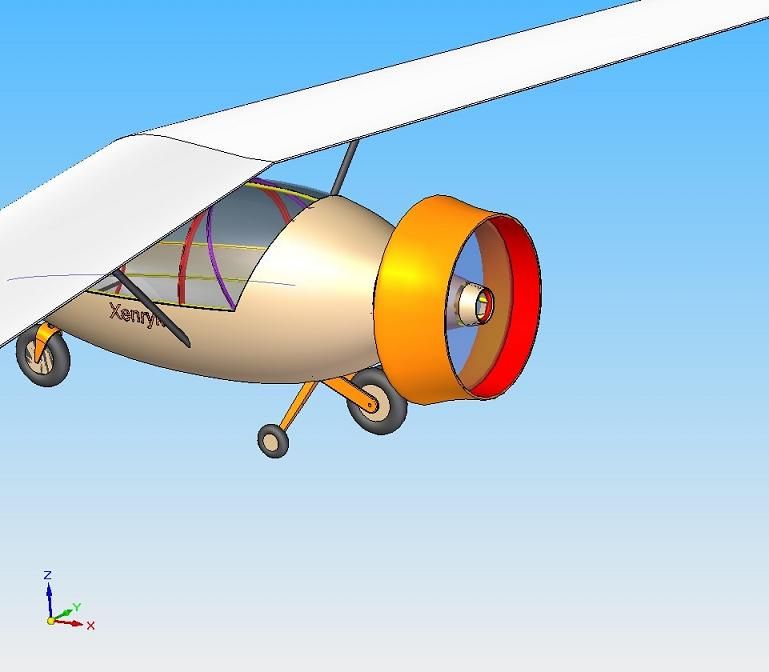

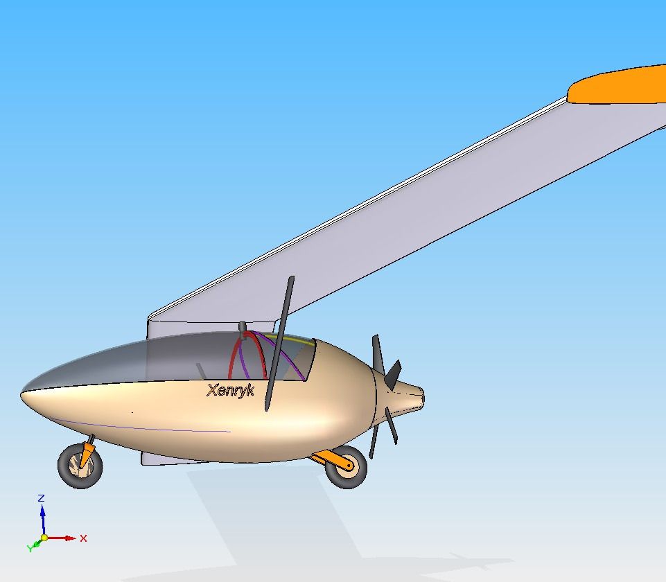

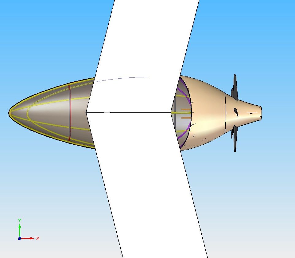

Красивый рисунок, но если посмотреть таблицу сопротивлений поверхностей, то фюзеляж лучше бы развернуть наоборот. Глядишь лобовое сопротивление бы поуменьшилось, это раз, в кабине места бы прибавилось - два, ну и наверное главное - винт бы вышел из тени фюзеляжа. Ну это моё личное мнение, не обязательно верное. 😉

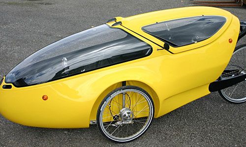

А я ранее предлагал взять за прототип фюза веломобиль "Вильнюс-82". Там как раз и место для передней стойки - вагон. 😉

-боюсь,что да...
посмотрите аэродинамику фюзеляжа у Гльдшмида\пример брал оттуда,а точнее=от самолёта СЫНЕРДЖИ...
ЗЫ=в таком фюзеляже с миделем 1кв.м легко помещается 2-метровый пилот а за ним=2 пассажира!
и обещают снижение сопротивления до 80% !!!

а среднеплан лучше будет выглядеть??!
-на вкус и цвет....
=но я ВЫНУЖДЕН применять высокоплан\парасоль\,тк.он должен
поворачиваться вокруг поперечной оси\как у МДП\=продольное
управление=балансирное!!!

Не знаю, не нашёл данных по аэр.сопротивлению "Вильнюса", но в его "дирижабельном" носу умещалось стандартное велосипедное колесо. Можно вполне запихать туда убираемую носовую стойку с колесом от мопеда. 😉
Я, когда начинал нечто подобное, этот аппарат брал за основу.
