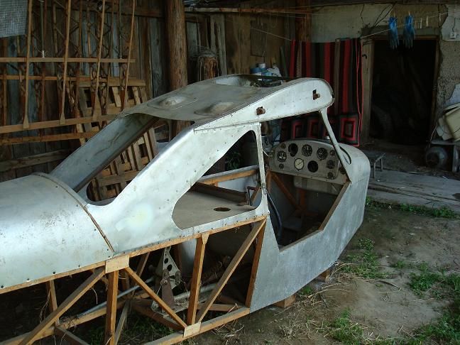

    82,6 КБ · Просмотры: 1.396
За все эти Двадцать лет чистого времени на постройку ушло максимум полгода.
В СТК успел собрать каркасы.
Потом закрылся СТК,затем рухнул комбинат,затем страна...

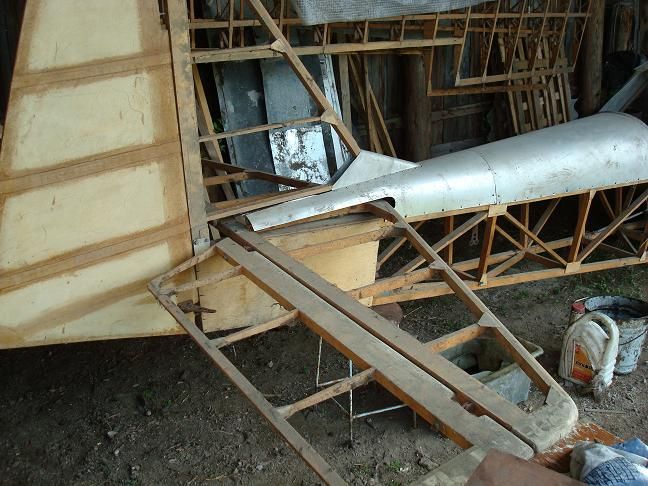

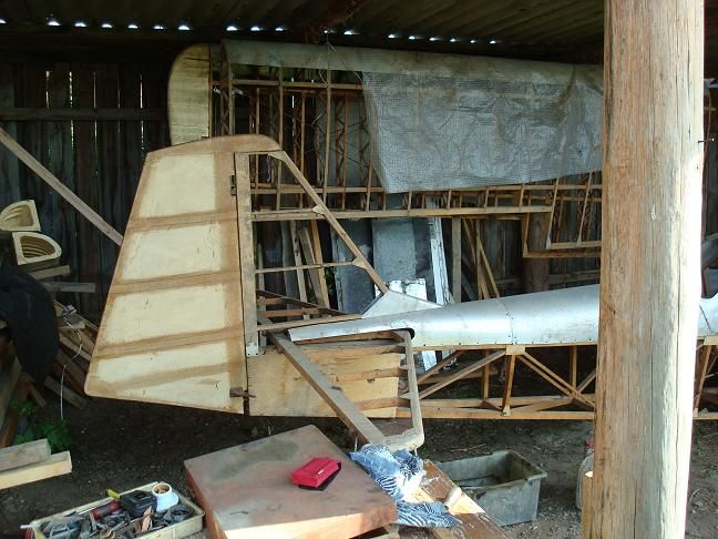

    70,9 КБ · Просмотры: 1.102
После переезда в 92м в деревню, я оккупировал в доме комнату и кое-что сделал еще там.
Но затем Жизнь навалилась опять,не продохнуть.Постройка не продвигалась.
Время есть-денег нет,деньги есть времени нет.Дети вырастали,становилось тесно,
короче опять консервация.А впоследнее годы я все уже думал,что придется мне его
уничтожить (крыша сарая, на котором все это добро хранилось,потихоньку проваливалась
и сарай уже пришла пора сносить).
    66,1 КБ · Просмотры: 855

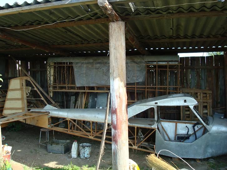

А тут собрался ломать сарай, да заодно самолет извлеку, если что, то и похороню.

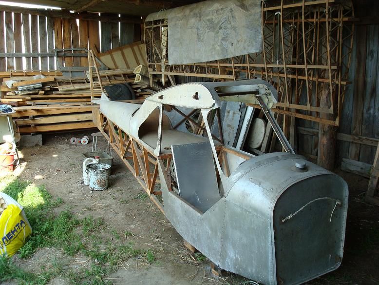

    64,5 КБ · Просмотры: 926
Ну вот вытащил я его, осмотрел, а он еще живой! Прошарил весь,да пойдет.
Делалось то по принципу "сделаю покрепче".Поэтому и увидел тогда, что в Ураловский
мотор не вписываюсь,начал тогда метаться, перепроектировки мудрить и под два
"Бурана",Даже Москвичовский мотор приклеивал, ну этобыл вообще одиоз...

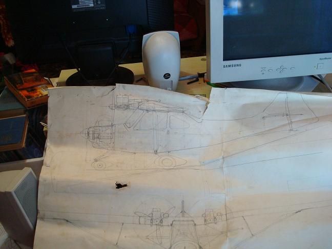

А это случайно сохранившийся чертеж (единственный) из тех времен мучительных поисков
мотора.Кстати на обратной стороне "москвичовский" вариант.(Не сфотографировал я его).
Уже сейчас пририсовал Suzuki G10 - не очень,конечно,но с таким бы мотором это
был бы аппарат... Может ремень?
    32,3 КБ · Просмотры: 1.004

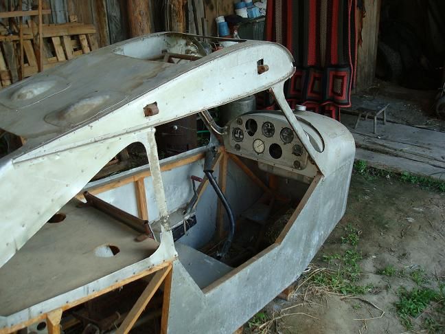

Сегодня сыну вручали диплом,поэтому удалось приехать заглянуть на форум. Доделывать самолет я думаю доделаю.
Настрой попер. Просто осмотреть его не было возможности
и думал,что дереву пришел кирдык. Начал сдирать дюральку с
фюзеляжа - зацвела всеже она на полу в кабине.
Ну и еще по ферме доклеивать надо косынок там,раскосов.

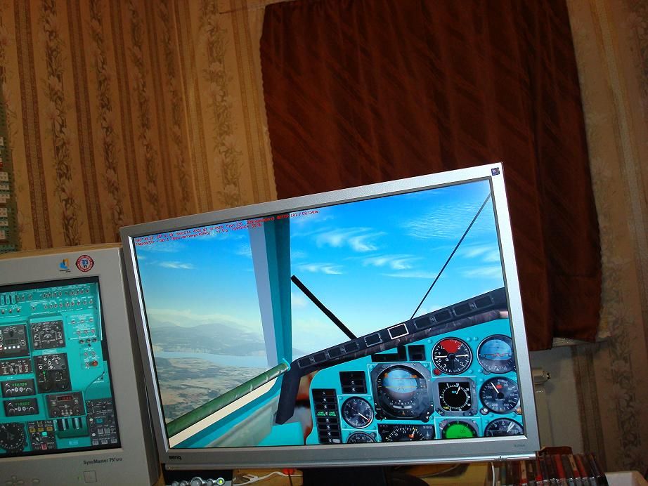

Ну а пока:
    102,1 КБ · Просмотры: 896
Грех не достроить, тем более что осталось то - всего ничего
