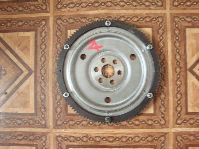

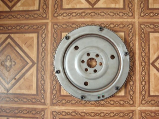

Я поступил чуть иначе (не у всех есть доступ к токарному станку с большим патроном)В венце нарезал резьбу М8 и в пластине (маховике) рассверлил отверстие с 6.7мм на 8.0ммболтами М8 венец прекрасно отцентровался.
Я так и сделал,получилось не плохо.Балансировка показала,отлично!Всё делать необходимо очень аккуратно,болты и гайки прочностью 10,9 и зафиксированы LOCTITE (Локтайт) 243.

@МУК Когда открыл сообщение, то решил что дежавю у меня приключилось. На прошлой неделе точно такой же диск с венцом собрал. ;D
