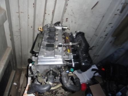

По поводу редуктора. Если кому интересно. Сегодня созвонился с Александром Черновым. Он мне официально заявил, что они начали производить переходные плиты на Honda L15.

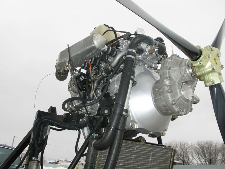

Редукторы А.Чернова очень хорошие,это многие знают! Но у него есть минус и существенный для применения его на автожире  именно на рядной 4-Х цилиндровой С\У, он очень длинный,а  нам необходимо компактнее.
Редукторы А.Чернова очень хорошие,это многие знают! Но у него есть минус и существенный для применения его на автожире  именно на рядной 4-Х цилиндровой СУ, он очень длинный,а  нам необходимо компактнее.
Если редуктор короткий то нужно переделывать всасывающий коллектор как у А.Русака а это не все могут
    65,1 КБ · Просмотры: 156
у кого есть L13  с блоком управления но он его использовать не будет ,отпишитесь пожалуйста.,есть предложение 🙂
Это одна из причин, почему выбрал у Чернова. Всё таки хочется не только строить, но и ещё летать. А если буду переделывать впускной колектор, то это растянется ещё на неопределённое время. А на дельтике длина редуктора не критична.

Вот и я о том же !
Переделывать ничего не надо, запас от всасывающего коллектора  до В\В достаточный.Смотрите ветку ХОНДА ФИТ ответ под номером 176, там стоит родной всасывающий от L15 A VTEC.
