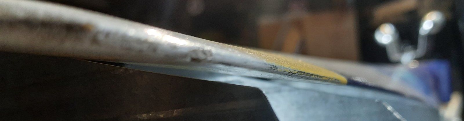

Ну что же, дорогие товарищи, решил создать новую тему.
Начну с истории вопроса.
Имеется винт бывший в эксплуатации от известного производителя ZOV.
Винт 1,73 м моего друга, с двухместного самолета. Двигатель HKS с редуктором передаточное не знаю, но можно уточнить, но думаю это не важно.
Оковка винта нержавейка, заклепана нержавеющими заклепками.

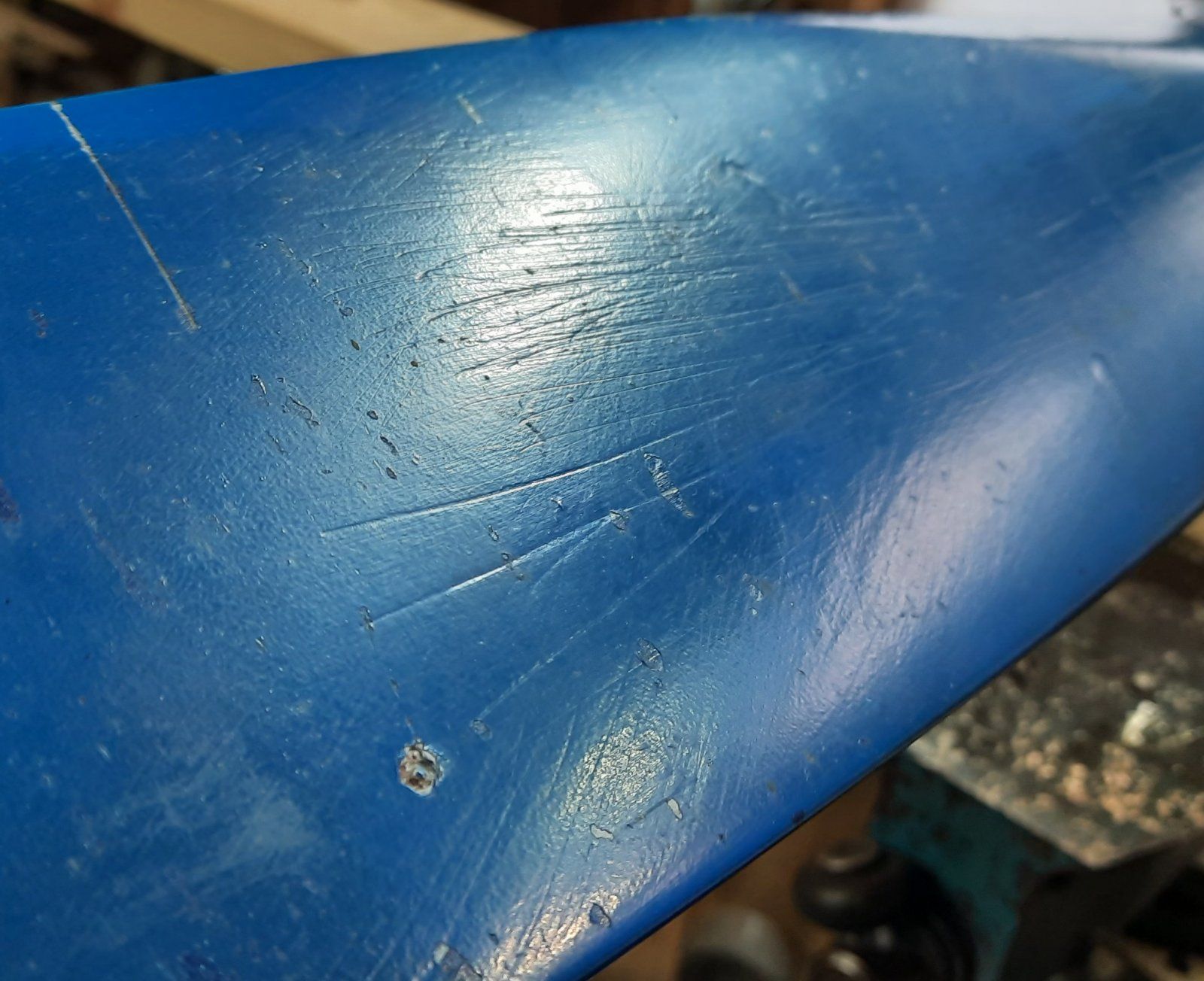

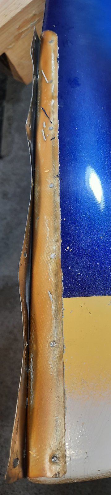

По лобику шляпки видимо поотлетали и прежний хозяин подбивал, подклепывал заклепки. Сделал это неаккуратно, кое где и вмятин наделал, кое где стык края оковки и покрытия лопасти поотколося, есть множественные шероховатости.
Сергей, так зовут моего друга, считает что винт тяжеловат и кроме того говорил, что есть какая то вибрация.
Я проверял его балансировку и не обнаружил дисбаланса.
Он решил заказать новый винт у того же ZOV

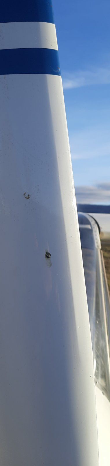

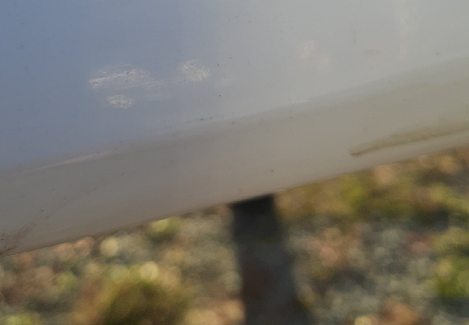

Заплатив не малые деньги получил новый винт заглаженым с переломом на границе оковки и переходе на лопасть. Это было конечно большой неожиданностью от этого производителя. Ну и результат замены винта не впечатлил.
Пока летаем на нём.
Ну а теперь о первом винте.

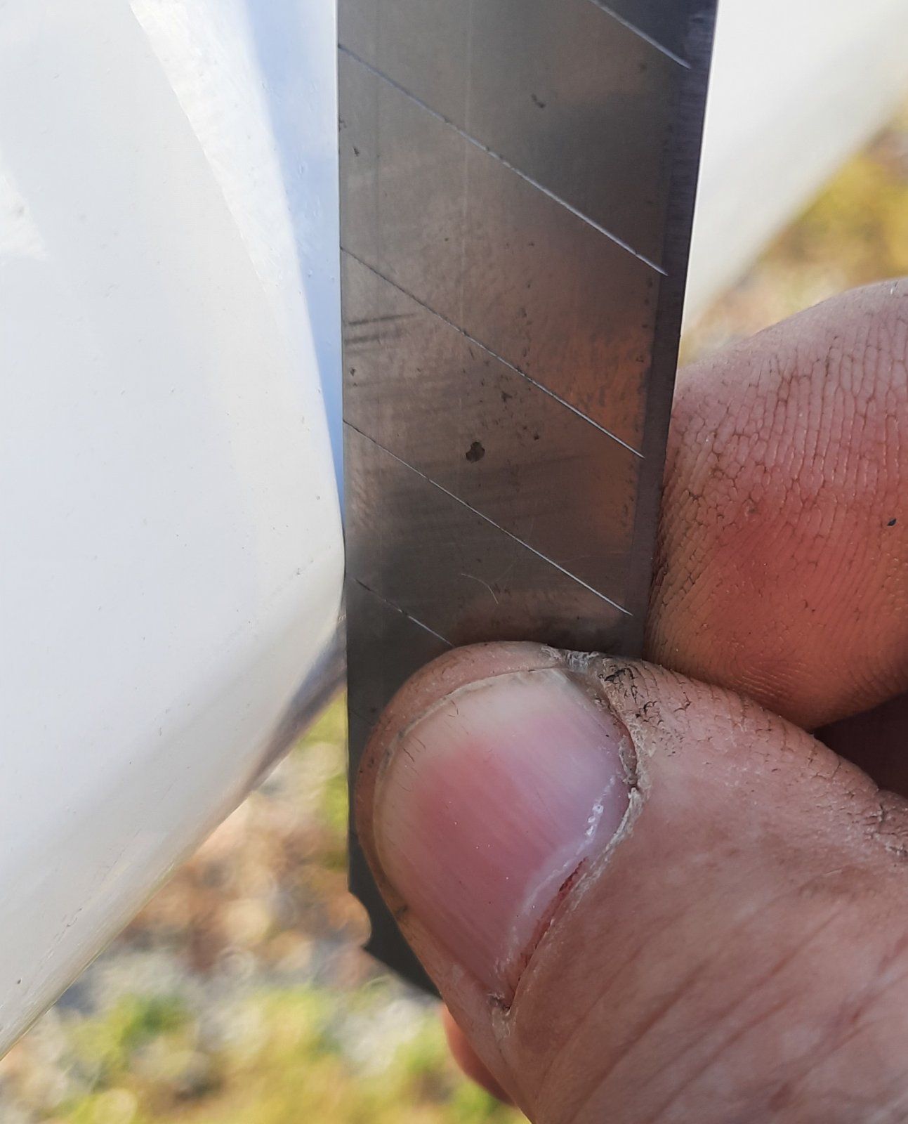

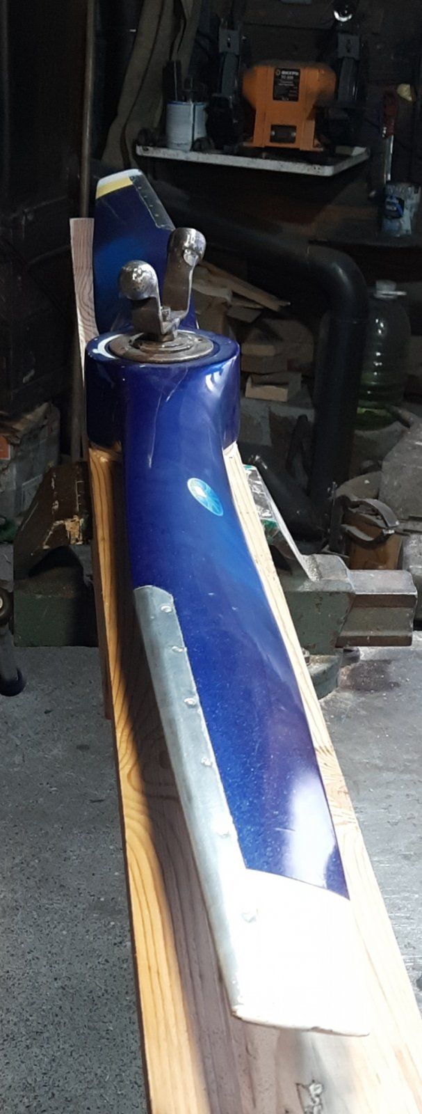

Поскольку я планирую сделать примерно такой же винт для аэросаней, а стапель для винтов у меня под малый диаметр, решил сделать стапель и под него. Подогнал шаблоны нижней поверхности по сечениям одной из лопастей, чтобы выяснить углы и шаг, а потом прогнать через пропселектор.
Перевернул винт, чтобы проверить симметрию, и .....
Как оказалось, вторая лопасть на 3 градуса имеет меньший угол атаки.
Возможно в процессе эксплуатации была крепежными болтами передавлена одна сторона больше чем другая. На винт устанавливался штырьковый демпфер, а прикручивается центральной гайкой. Это еще требуется выяснить.
Ну и продумать дальнейшие действия для приведения его в порядок.
Ну и несколько фоток первого и второго нового винта. На нижнем фото виден угол несоответствия второй лопасти углам на первой в 3 градуса на последних сечениях.
Надеюсь ZOV откликнется и исправит свой косяк на белом винте и мне не придётся заниматься ещё и им.
За такие деньги можно было сделать более качественно.

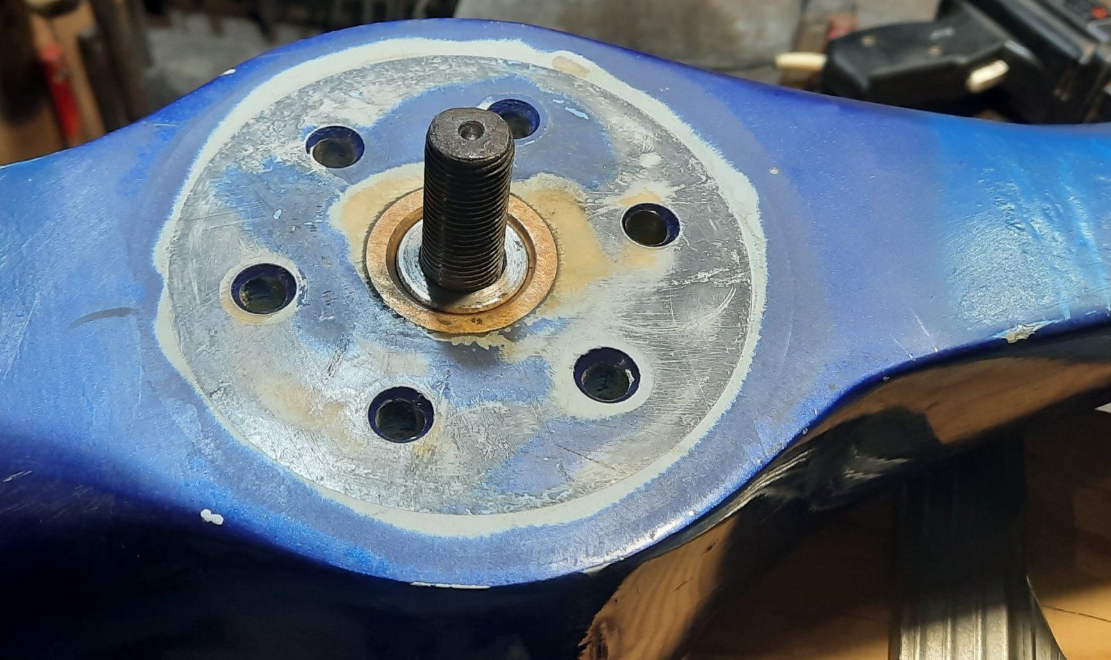

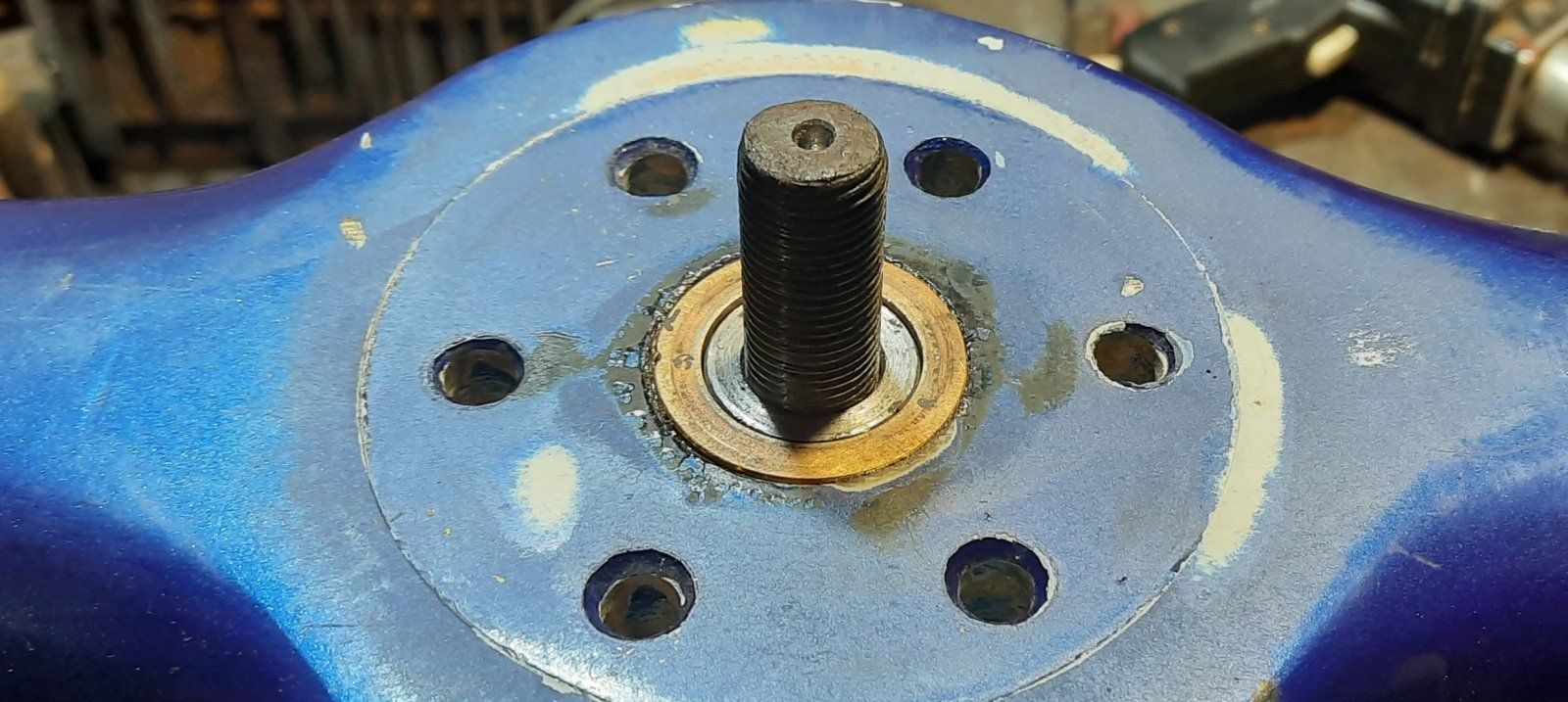

Судя по всему произвоился какой то ремонт центрального отверстия и вклеивались бронцовые втулки.
Даже если предположить, что какое то смещение произошло здесь и потом подровняли нижнюю пдоскость, все равно это слишком много, чтобы создать такую разницу в углах лопастей. Это надо сточить с одной стороны ступицы почти 3 мм. А этого явно нет.
Если что то и ровняли, то совсем чуть чуть и сохранилась покраска от ZOV.
Вот фотки верхней и нижней стороны ступицы.
Боюсь даже думать, что так было сделано изначально. Ведь лопасти не могли так повернуться в процессе эксплуатации.
И крайний винт (белый) с таким грешком уже наводит смутные сомнения.
А тот ли это ZOV которого мы все знаем.
Может там самозванец какой, под его маркой работает?:unsure:

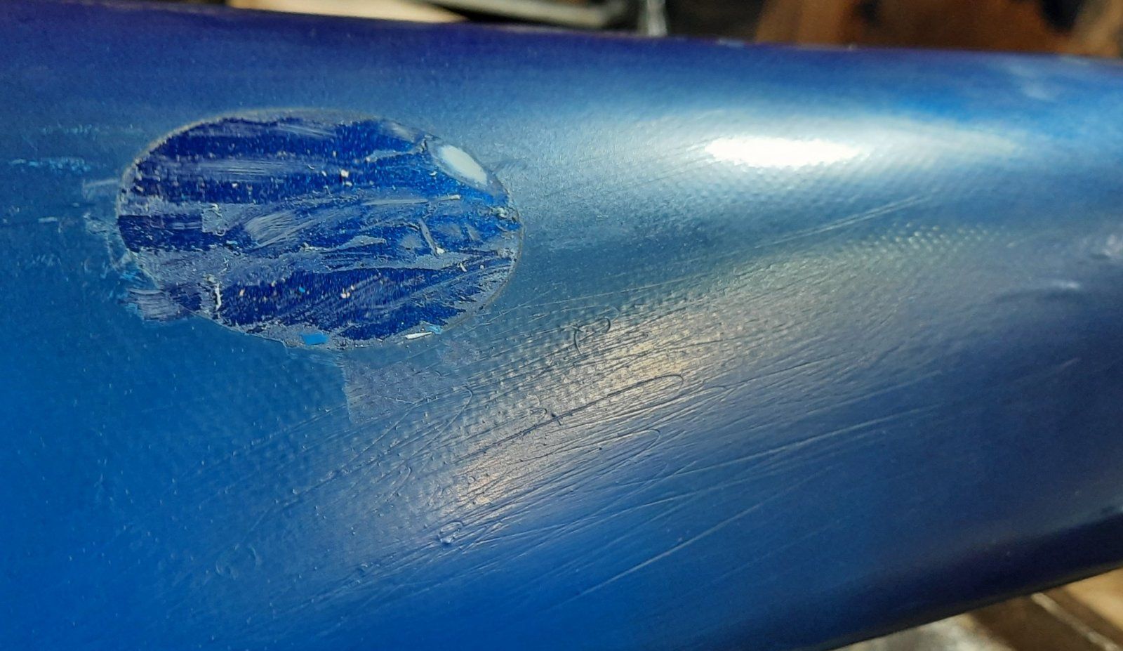

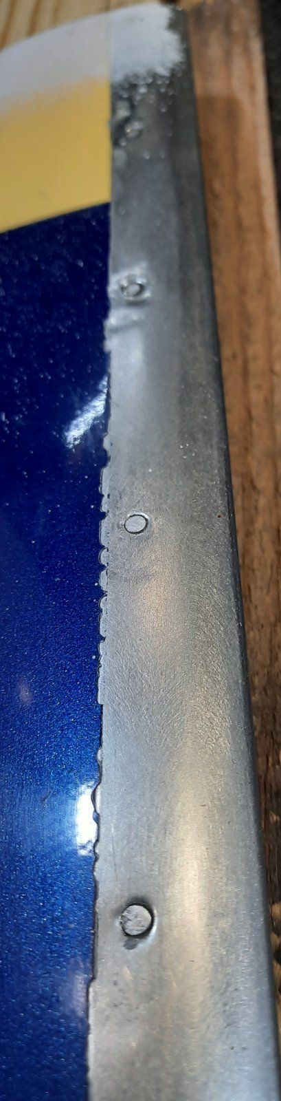

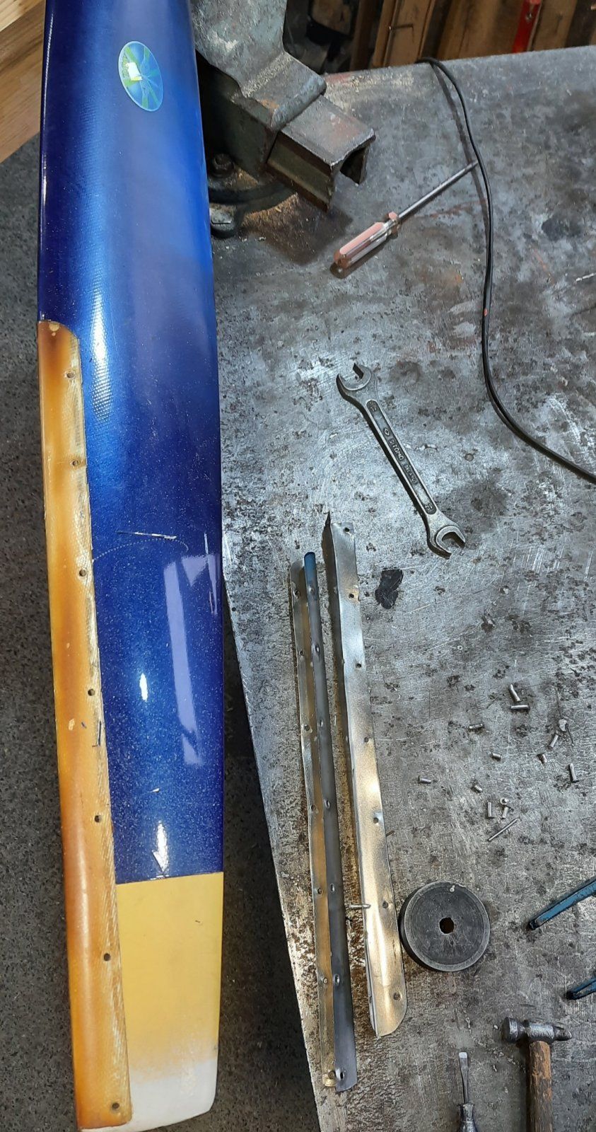

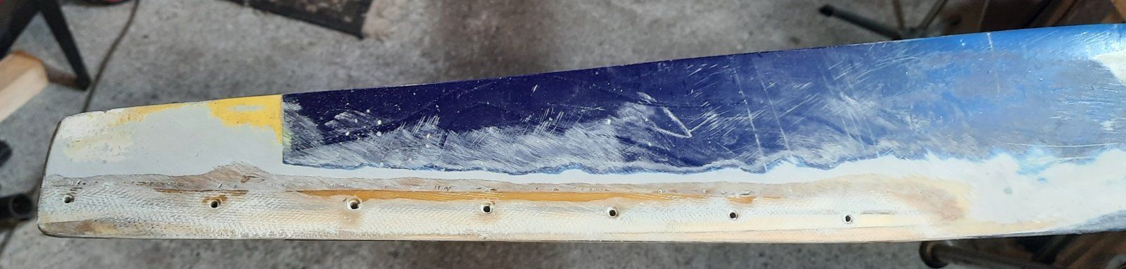

Вот. Заклепки сверху начпл было бормашинкой снимать но шляпок по сути нет, так легко отслоилась.
Нержавейка 0,3 мм.
Оклейку стеклотканью на концах придется большей частью тоже стачивать.
argentavis
Я люблю строить махолёты!
Заклепкии алюминиевые 3,3 мм. Бормашинкой все таки поработал. Снял верхнюю расширеную, хоть и не много, верхнюю часть заклепок, сделал лунки, чтобы не соскальзывал бородок и выбил заклепки маленьким молоточком с подставкой с отверстием.
Оковка была приклеена, но снялась достаточно легко.

Подпиливаю низ передней кромки
Очень неправильное решение.
Нужно сначала образмерить весь винт. Может у него просто покрутило лопасть и в комлевой части винт симметричный и только к концу лопасти появляетсе несимметрия.
Увеличение угла установки лопасти приведет к утяжелению (аэродинамическому) винта.
По объему работы значительно проще доклеить плоскость ступицы и обработкой оной сделать винт симметричным.
Бронзовую хрень выбросить, заклеить пилотное отверстие деревянной бобышкой и по новой разделать.
Приклёпывать оковку - последнее дело. Под заклепанным местом деформируется дерево, стеклопластик и, собственно, сама оковка. Для воды и гниения раздолье.
В ветке про установку оковки и её правильную толщину все расписано. Если есть сомнения в качестве приклейки - луше добавить крепление коротенькими шурупчиками (5 мм длиной) впотай на эпоксидке. Зачуханные и отполированные на нержавейке они не корродируют.
При подобном ремонте деревянного винта лучше ободрать все покрытия полностью до дерева. Привести геометрию и балансировку (в "дереве") к нормальному состоянию и затем всё покрываем и т.д..
