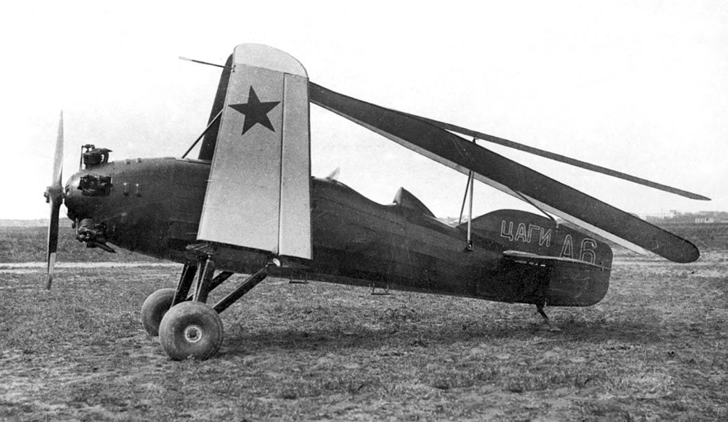

Чем меньше аппарат, тем он дешевле. Ладно, предложу совсем компактные варианты:

ЦАГИ А-6 100%

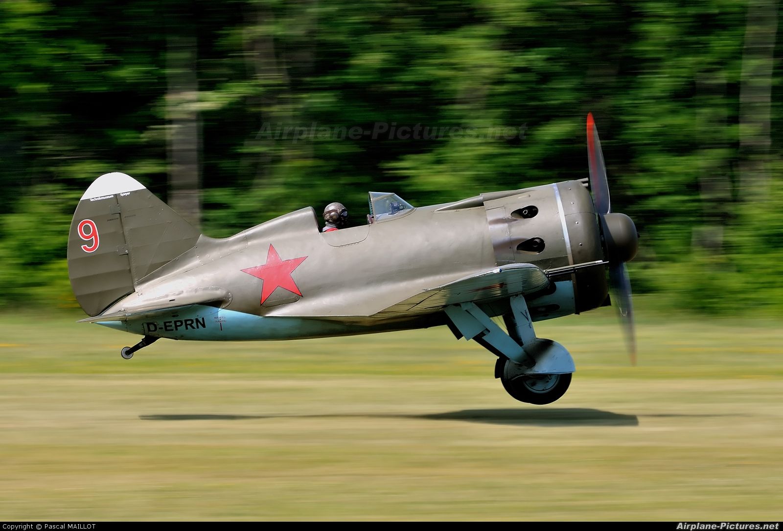

По части И-16 мои аплодисменты! Читал, что в свое время все попытки сделать уменьшенные "копии" или не летали, или сразу бились... Уж больно он был обжат и коротковат - просто летающий колобок получался.

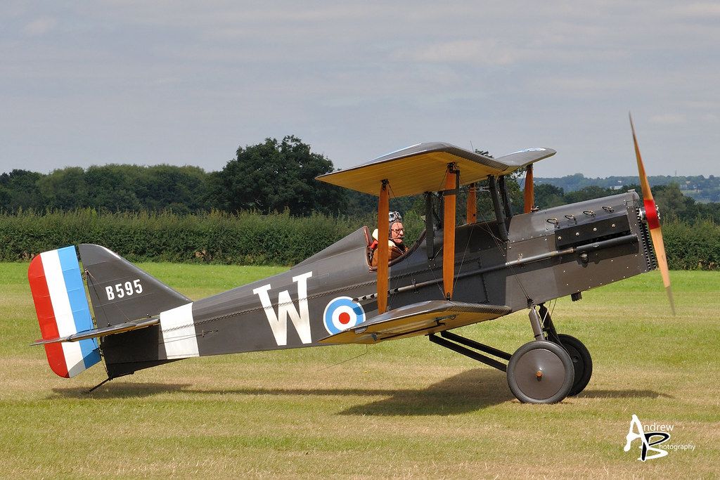

SE5a 90%

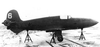

БИ-1 100%
И-16 75%
ЦАГИ А-6 100%

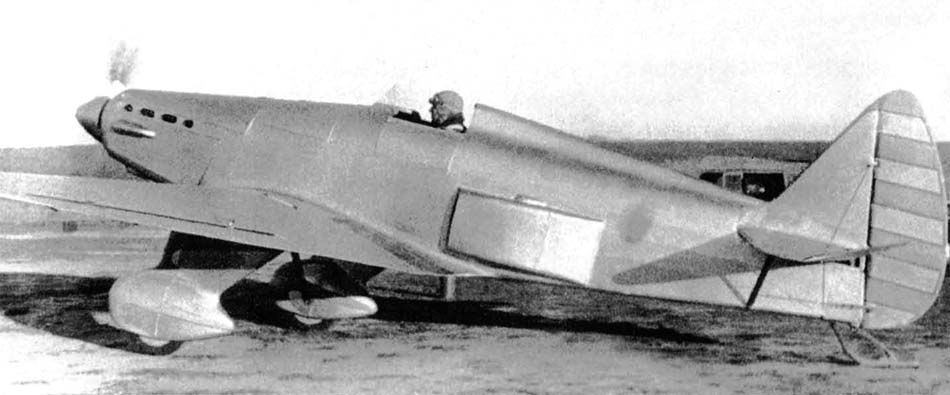

И на первый взгляд выбивающийся из этой линейки И-185 60%, хотя объемный фюзеляж и чистые лаконичные формы делают его вполне пригодным к уменьшению при сохранении места для мотора, пилота и при небольшом искажении пропорций приемлемой нагрузке на крыло.
Наверно нужно разделять не хаотично масштабы аппаратов, а по линейкам или стандартам. Более менее универсальным масштаб это 75% и 80% когда можно в аппарат всунуть все агрегаты и пилота с нормальной центровкой и достаточными площадями крыльев. Да и находясь рядом на стоянке и в воздухе будут однотипны и пропорциональны.
