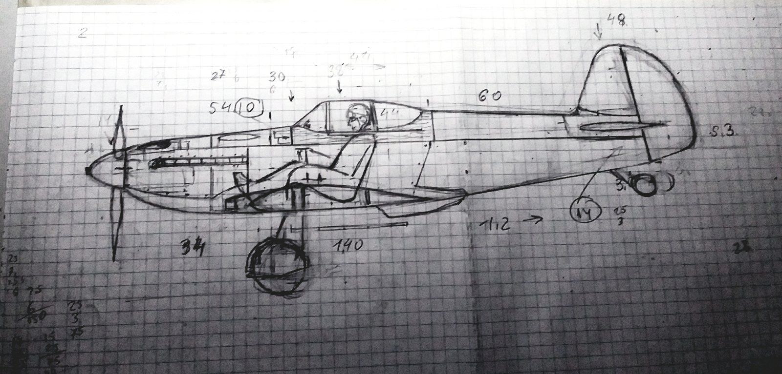

Перекину сюда свой рисунок Яка с моей ветки.пускай здесь лежит,тем более по теме.))
здесь легко встаёт Р503... 582 горшками вверх и редуктор вверх. Воздухозаборник для СУ либо с подбородка Як1... 7.. 9 либо как в оригинале, либо с бойниц пулемётов. Водорадиатор в штатном месте.

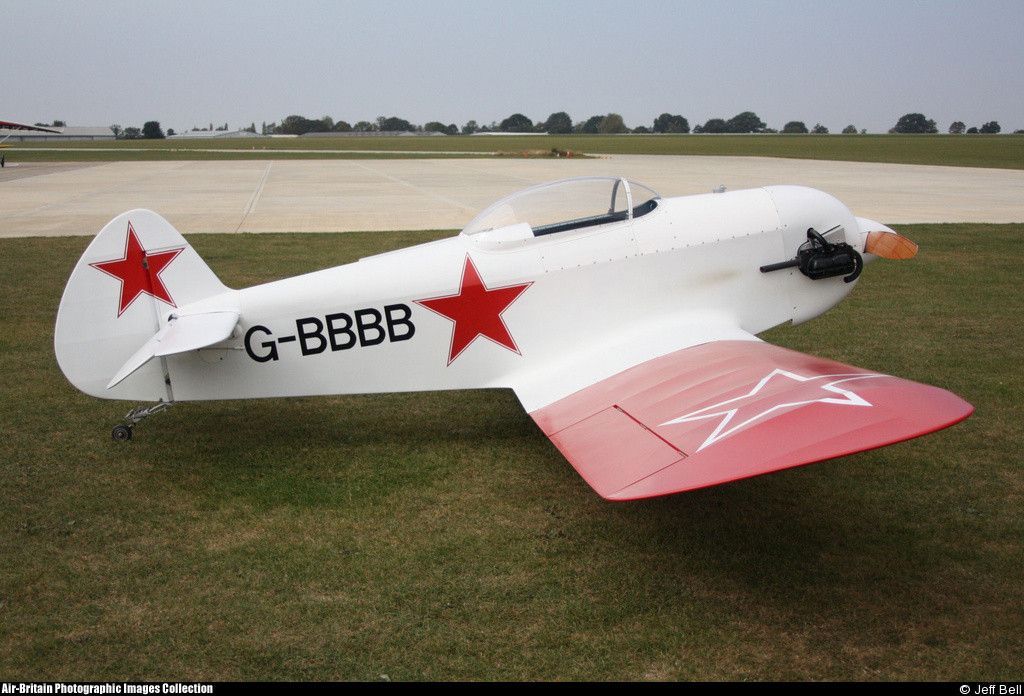

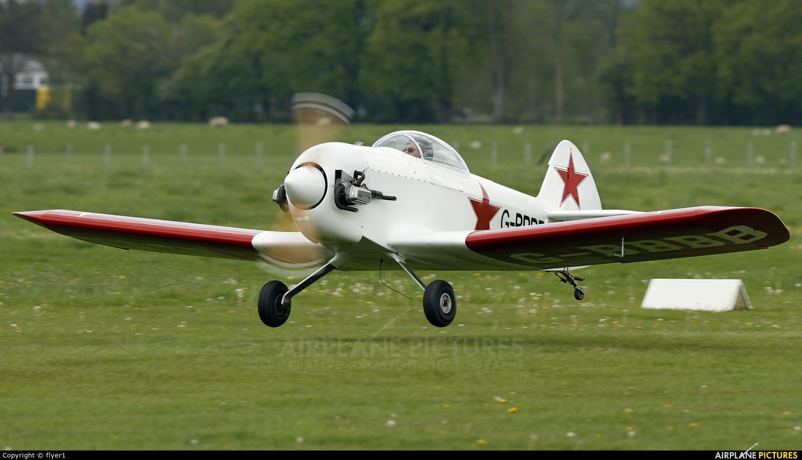

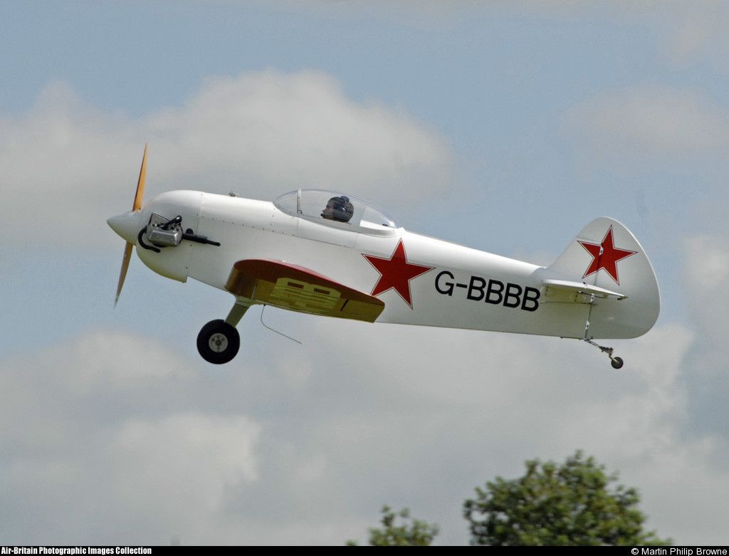

Псевдореплики. Если б прочесать то можноб было и подойти ближе к реальным формам оригинала. Но есть же которым нравится и такое))
А мне нравиться, сделали ли бы капот как у ла-5, чтобы цилидры спрятать, совсем красавец был бы

Перекину сюда свой рисунок Яка с моей ветки.пускай здесь лежит,тем более по теме.)) Посмотреть вложение 504629здесь легко встаёт Р503... 582 горшками вверх и редуктор вверх. Воздухозаборник для СУ либо с подбородка Як1... 7.. 9 либо как в оригинале, либо с бойниц пулемётов. Водорадиатор в штатном месте.
А выхлопную куда?
мир
Заблокирован
Коломна
Вот выхлоп придётся помудрить ................

А выхлопную куда?
Тудаже где и выхлопывается на оригинале))
Если про саму выхлопную систему то под капотом места вполне достаточно,можно подсмотреть на Арнольде,там поместилось для варианта Ла 5..7, а выхлоп либо вниз под брюхо или там же как на Яке, хоть в лицо газы не очень, наверно) интересно)
