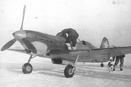

Я тоже не спорю что это разные самолёты. Я про то что можно построить что то среднее. В полете, да и вблизи мало кто различит

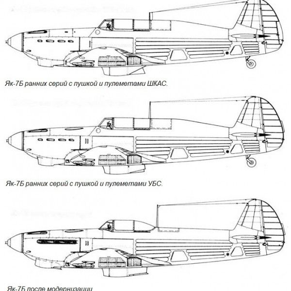

Ромашчандр, и у Як-7, и у Як-1 много буквенных модификаций, которые сами различались по сериям. Посмотреть вложение 504781 Если интересно, эволюция Як-1 привела к созданию Як-3, эволюция Як-7 - к Як-9. Так-то они похожи, никто не спорит, но это все же разные самолеты.
а чем вызвано такое решение с не убираемым шасси?
