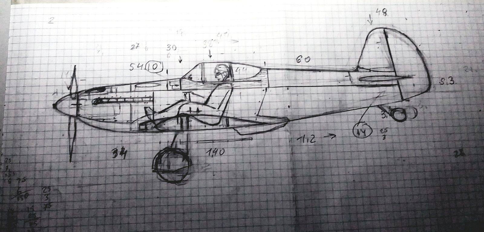

Перекину сюда свой рисунок Яка с моей ветки.пускай здесь лежит,тем более по теме.)) Посмотреть вложение 504629здесь легко встаёт Р503... 582 горшками вверх и редуктор вверх. Воздухозаборник для СУ либо с подбородка Як1... 7.. 9 либо как в оригинале, либо с бойниц пулемётов. Водорадиатор в штатном месте.
Фонарь просится побольше в высоту
Почему? Пилот что на псевдореплике сидит не выше. На рисунке взгляд пилота лежит ровно по капоту. Во время рулежки сдвигается штатно назад средняя часть фонаря. Для выхода и входа в кабину весь фонарь откидывается вбок по уровню плеч. Если поднять фонарь, то исказится вид аппарата.здесь уже есть несколько поправок для адаптации пилота в кабине при таких размерах аппарата. Хотя кому как. Для справки, на рисунке пилот ростом 1,8.. 1,85м, мерил под себя).
Для нормального обзора верхний "обрез" приборной доски должен быть не выше уровня подбородка пилота, а не его взгляда...
