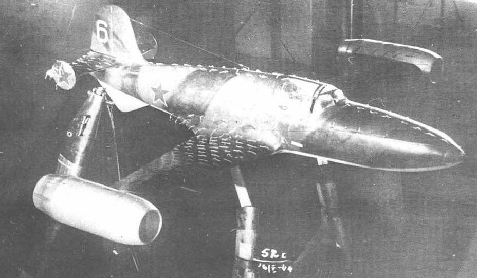

БИ-6 имел два воздушно-реактивных двигателя на концах крыльев. Вообще, прелесть серии БИ - ее не нужно заканчивать, следующий аппарат просто получит индекс БИ-9 (или 12, мне удалось проследить кое-что о войсковой серии)
produvka-samoleta-bi-6-s-pryamotochnymi-vozdushno-reaktivnymi-dvigatelyami-v-aerodin-xyk4gfni-...jpg
БИ-3 затянуло в пикирование (не штопор) из-за смещения фокуса на трансзвуке. Ему просто нужен воздушный тормоз.
