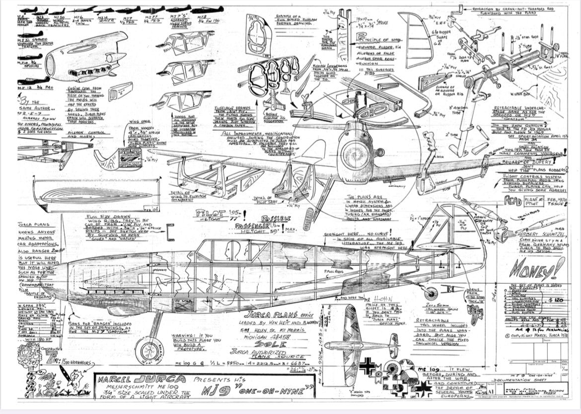

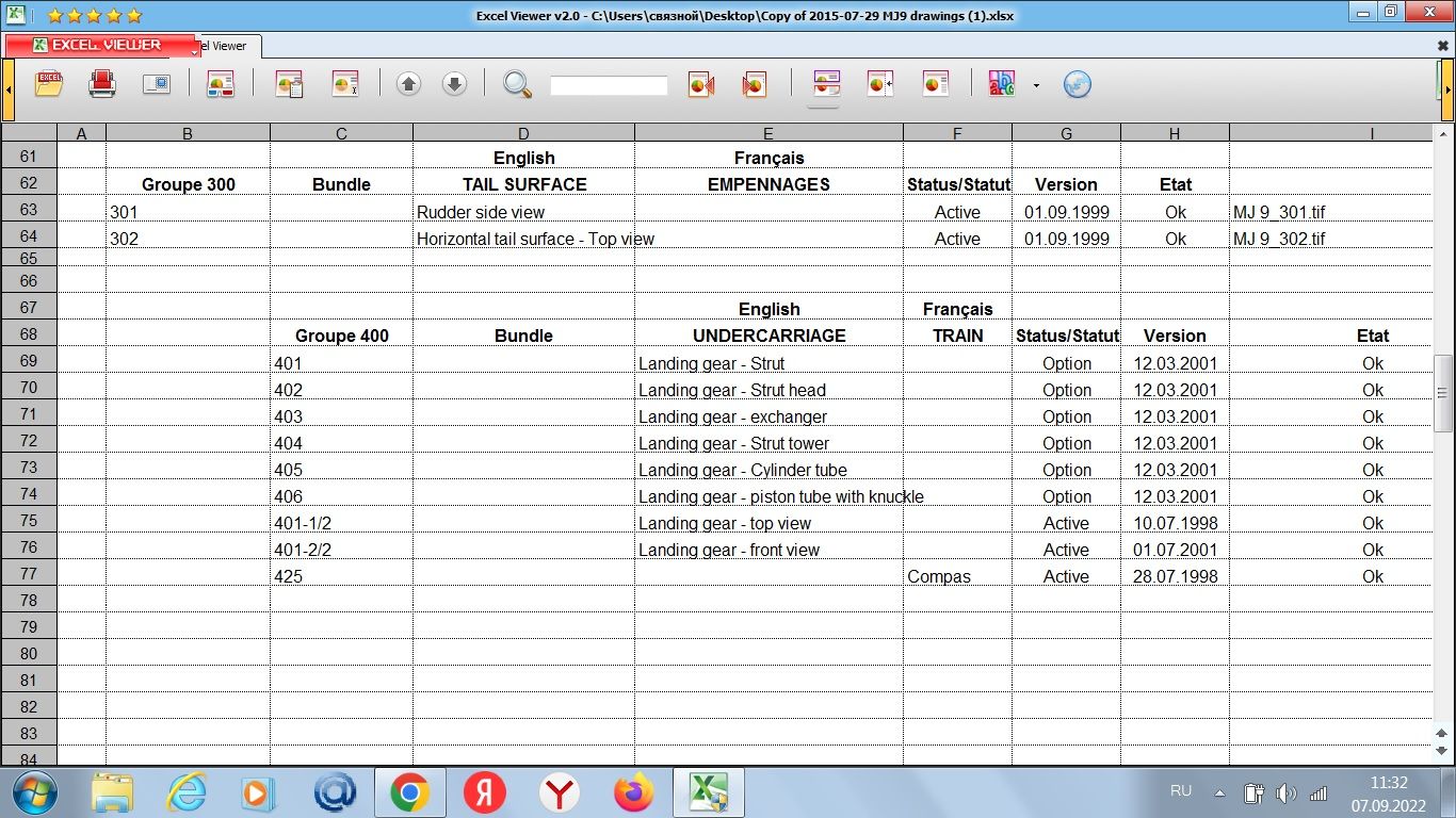

Реплики знаменитых самолётов ВМВ стали популярными в мире ещё в 60х-70х годах. Здесь некоторая информация тех годов по репликам самолётов P-51 Mustang и Bf-109:
К сожалению файл по реплике Мустанга MJ-77 слишком большой и не прикрепляется здесь, но его можно загрузить по этой ссылке(пост №1):

А нет ли у Вас чертежей самой стойки убираемого шасси?

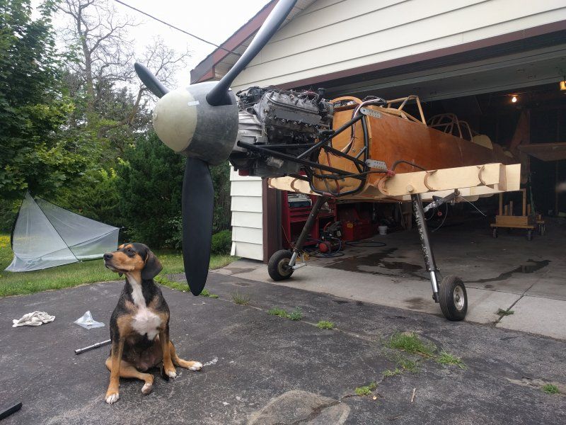

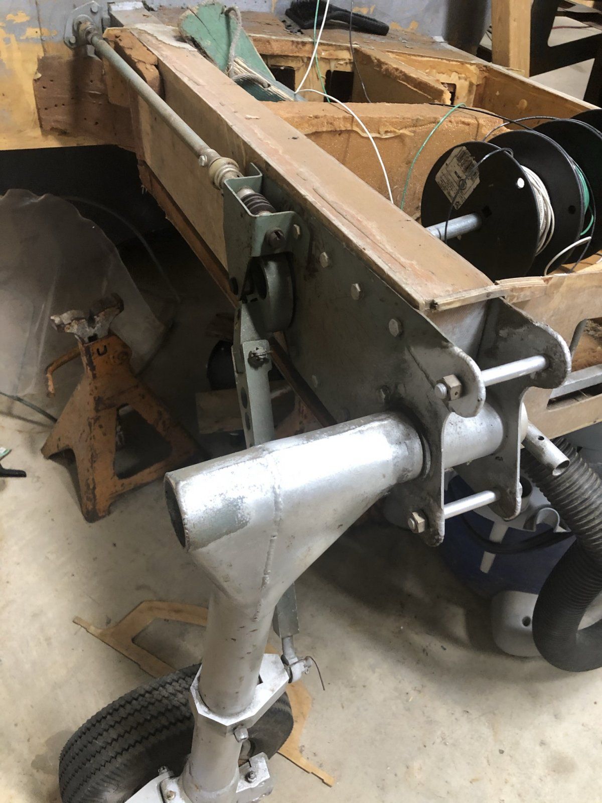

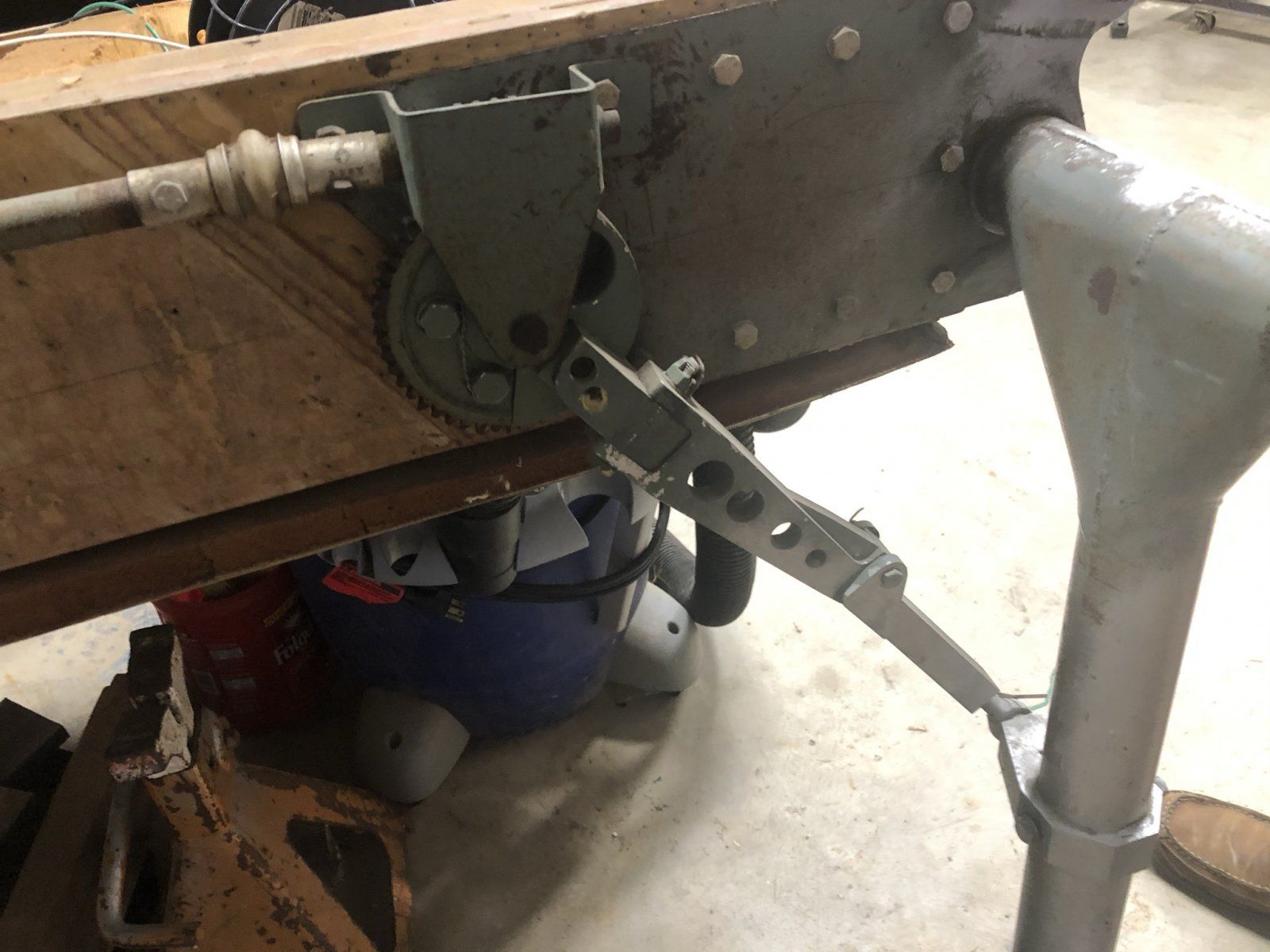

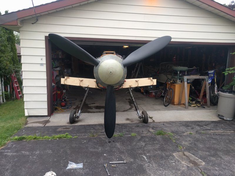

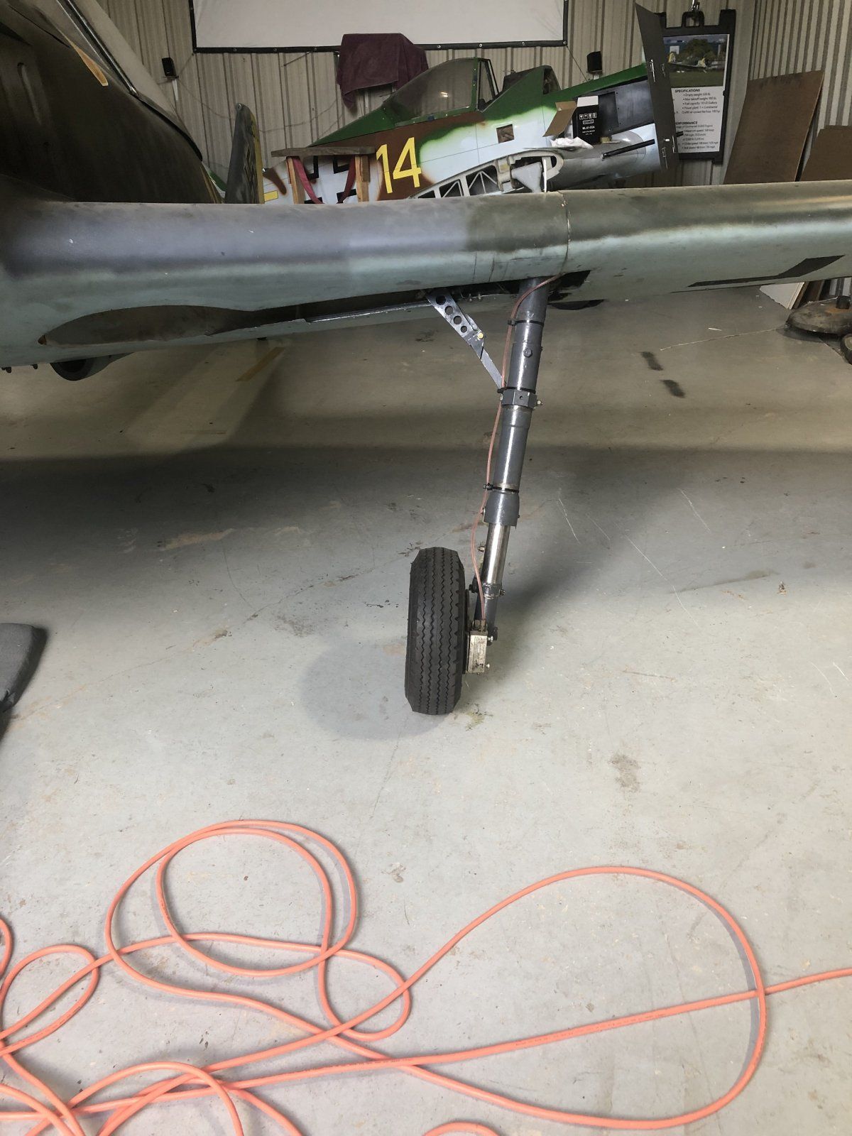

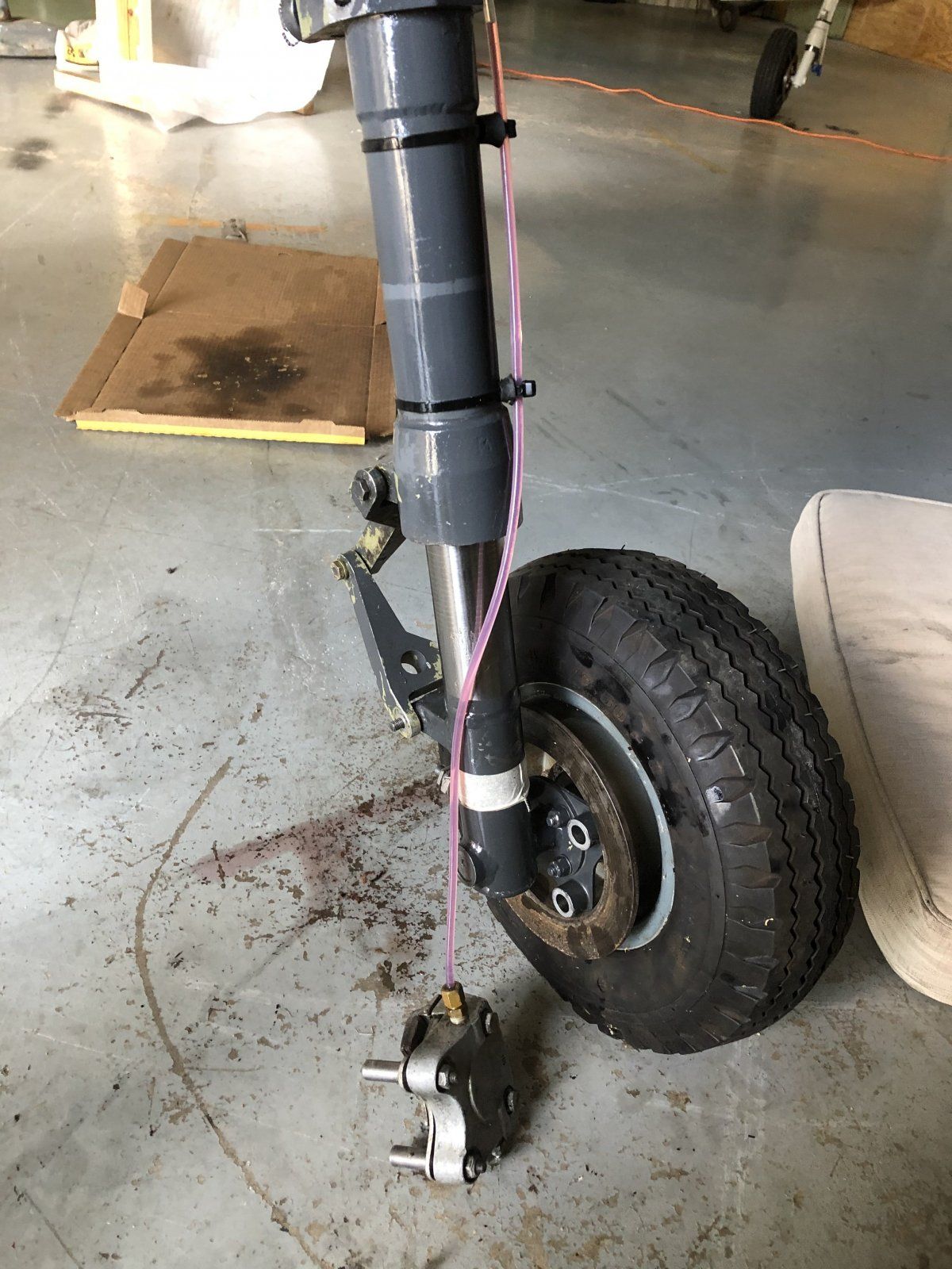

Строится ещё одна реплика Bf-109 в размере 3/4 и с двигателем LS V8 мощностью 400 лс. По словам строителя, он специально "разнёс" стойки шасси, что-бы самолёт был устойчивее на взлёте и посадке.

Маловат будет для такого мотора. Натуральный Ме-109В имел мотор 680 л.с. ЕМНИП. Настоящий истребитель, на котором "Ишаков" гоняли.
КАА, ну серьезный вроде человек - а такие "ляпы" :) "Берту" "ишачки" гоняли и даже одну вынудили к посадке, вывезли в СССР из Испании и испытывали в НИИ ВВС. Сочли самолет интересным, но не более. Поликарпов правда сразу понял, что пора "ишачка" совершенствовать и поставил на "ишачка" двухрядный звездообразный мотор - так появился И-180. А вот следующий вариант 109-го - "Эмиль" - по прилету в Испанию дал жару "ишачкам", да так, что республика пала - а захватить "Эмиля" не удалось и комиссии генерала Петрова пришлось 4 "Эмиля" покупать в Германии в 1940 - да и продали "Эмилей" только потому, что в серии у немцев уже стоял "Фридрих" и маячил "Густав". И теперь КАА скажите мне, что вы всего этого не знали!? Ни в жисть не поверю....
Мотор в 400лс эту реплику месса утянет - ну не будет она летать в 450кмч, и что? Полетит свои 240-280 - и хва...

Инженер-109, я не знаю подробностей пленения того Ме-109В в Испании, подстрелить можно сколь угодно хороший самолёт или лётчика. Кстати, писали что этот же самолёт потом опять к немцам попал в 41-м, когда его стали использовать для разведывательных полётов. :unsure: Я полагал, что уже они произвели впечатление, и отчёт по испытаниям в НИИ ВВС читал, отзывы в основном хорошие. Но я имел в виду, 400 л.с.-явно избыточная мощность для игрушечного самолёта такого размера и компоновки. Вот 2-х местный Nemesis NXT, более 600 км/ч выдаёт при двигателе в 360 л.с. А с 400 л.с. и полноразмерный "Мессер" летать будет, 5кг/л.с. -вполне неплохая нагрузка на мощность, лучше чем у Як-18.;)
