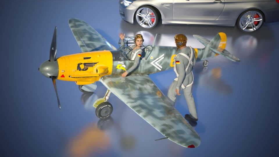

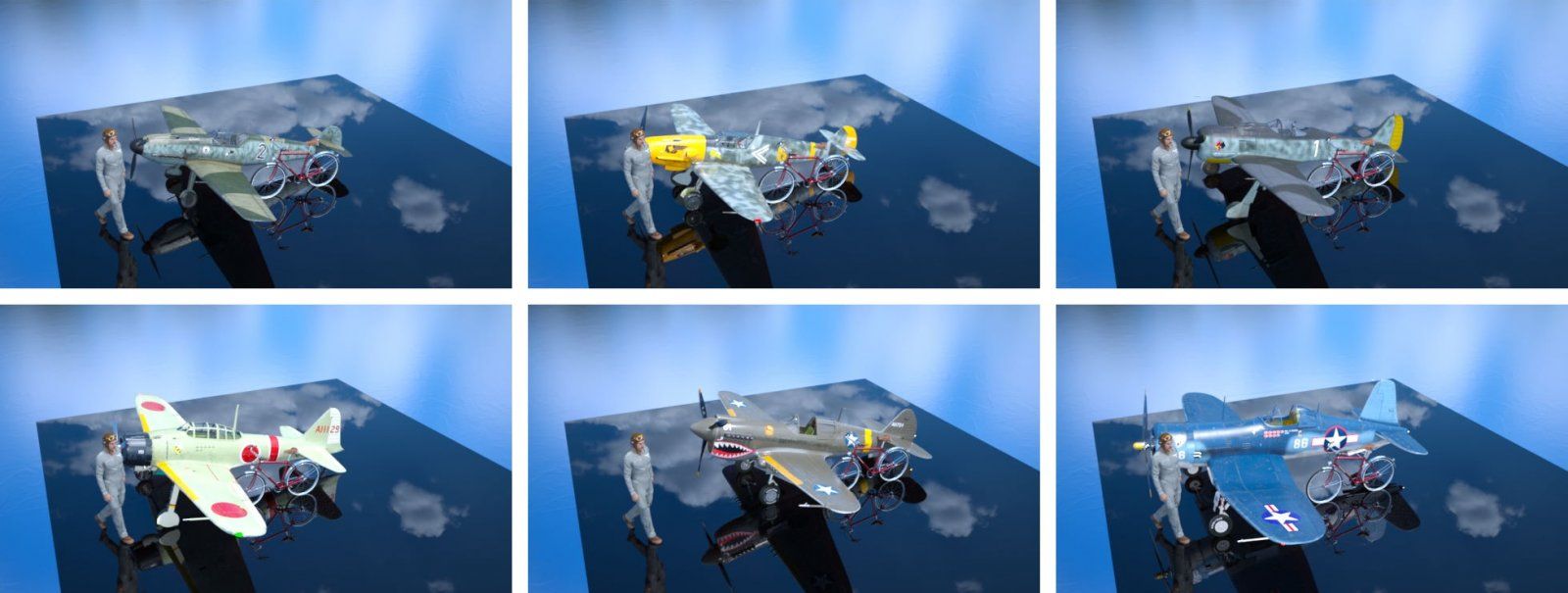

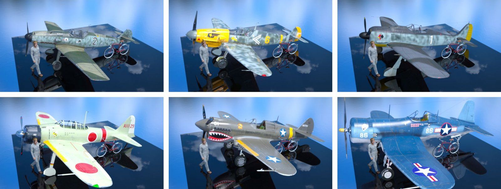

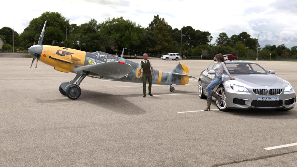

Интересное сравнение привели на англоязычном форуме самодельной авиации. Что-бы легче было визуализировать как будет выглядеть реплика в популярных у строителей реплик масштабах, выложили эти фото:
Оригинальный размер масштаб 100%:
Масштаб 50%
Масштаб 67%
Масштаб 75%
Масштаб 80%
Масштаб 82%
Malish
Волгоград
82% самое оно...............
Опять-же, масштаб реплики надо выбирать исходя от размеров оригинала. Реплики "больших" самолётов(типа Corsair, Thunderbolt, Fw-190, P-51 Mustang и т.п.) можно делать в масштабах 50%-70%, а вот для"маленьких"(типа Bf-109, Як-3 и тп) более подходящим будет масштаб 75%-85%.
Список некоторых реплик самолётов и масштабы их исполнения:
1. War Aircraft Replica planes(Fw-190) - 50%
2. SAL Mustang(P-51) - 67%
3. Jurca MJ9(Bf-109) - 75%
4. Titan T-51 Mustang(P-51) - 80%
5. Чешские Як-3 и Bf-109 - 82%

Я исходя из относительной размерности на фото человека и самолета прикинул, что там и не тесно будет и мотор можно почти любой воткнуть.

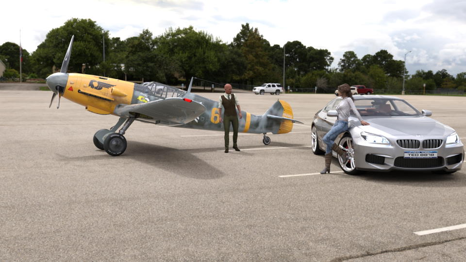

Bf-109 в масштабе 50% совсем "игрушечным" получается:
А в масштабе 75% уже вполне приличный самолёт:
Поэтому наиболее популярным масштабом для реплик является 75%-80%.

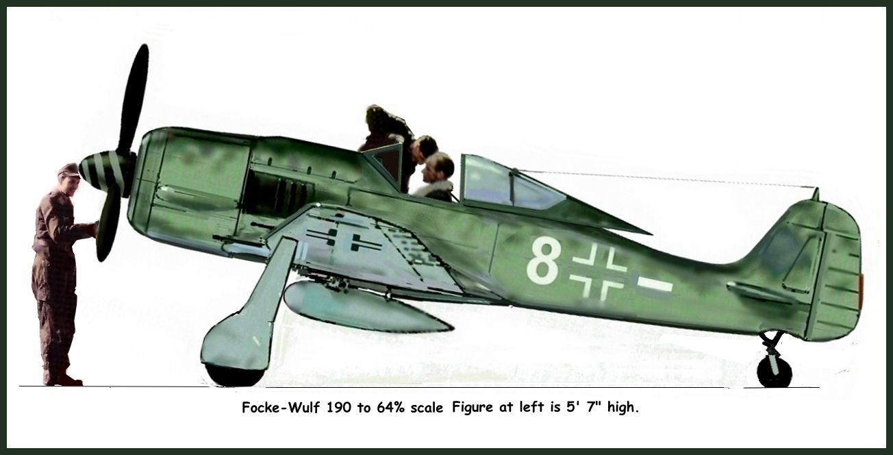

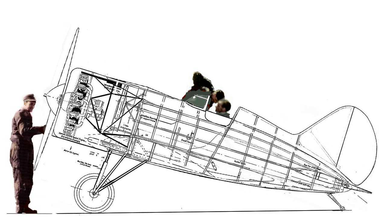

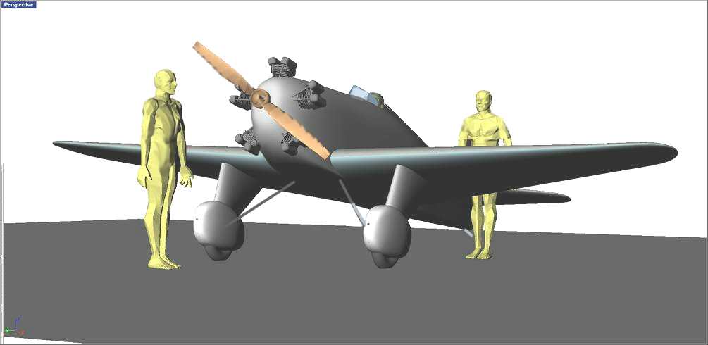

Всё зависит от размера оригинального самолёта. Так будут выглядеть реплики разных по масштабу и по размеру самолётов относительно человека среднего роста - почти одинаковые в величину:
1. Fw-190 в масштабе 64%
2. И-16 и Ут-1 в масштабе 88%

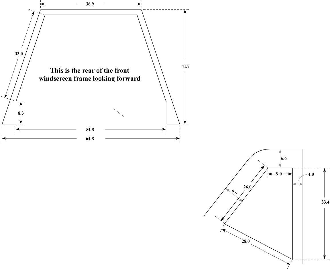

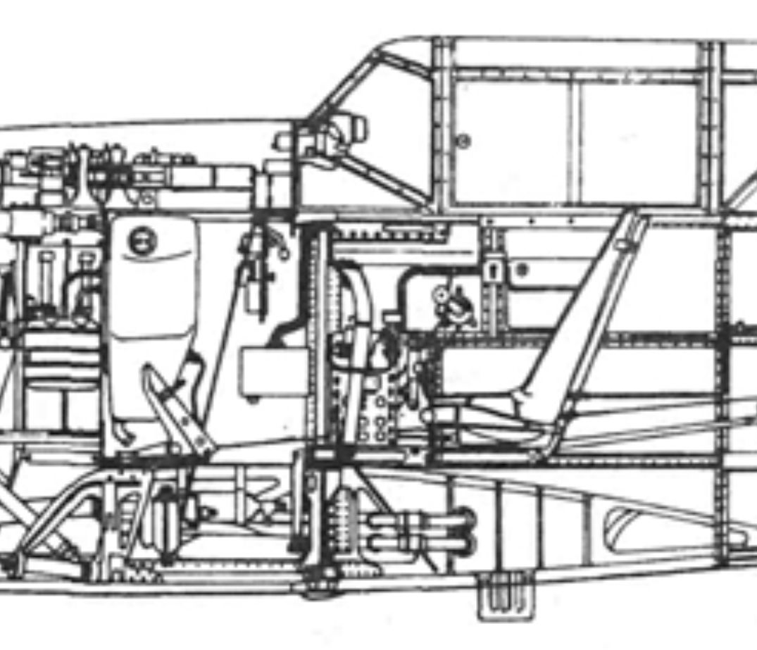

...И "мессер" не зря "худым" прозвали. Габаритная высота ( вся ) в районе кабины около 1200 мм...
От сидушки до "потолка" около метра. Педали ниже сидушки примерно на 20 см. И всё это дело выше лонжеронов крыла, высота которых примерно 30 см.
То есть, что-то около полутора метров.
"Худой" он из-за узкости фюзеляжа. Кабина в плечах тоже тесноватая.
Размеры в сантиметрах.

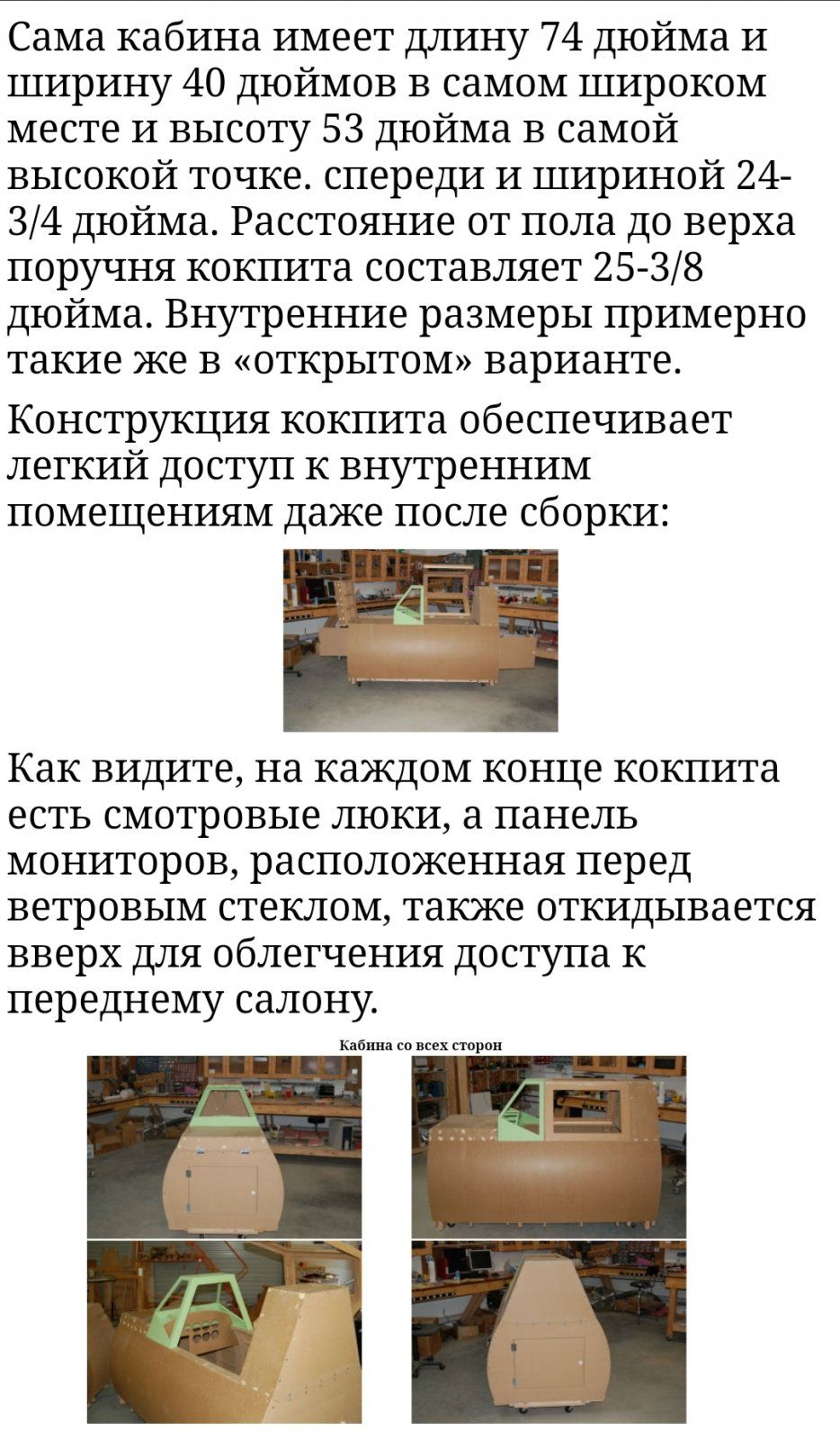

Так же, есть люди моделировавшие полномасштабные кабины.
53 дюйма = 1346,2 мм.
Так понимаю считает вместе с небольшими ножками под этим чудным "сооружением"
Это только высота кабины без крыла.
По чертежам выходит - это вся высота сечения, с крылом.
Чертижей не имею. Нашёл вменяемую картинку. Загнал в Компас.
Да, примерно 135 см полная высота фюзеляжа вместе с кабиной. Перед кабиной фюзеляж (без радиаторов) в самом высоком месте примерно 117 см.
Судя по высоте кабины Bf-109 и всем известной эргономической картинке места пилота, для этого самолёта предельный масштаб при виде сбоку 75%
А вот по ширине конечно засада. При масштабе 85% в районе плеч будет уже как в Арго. Вот поэтому Bf-109 действительно "худой" :)

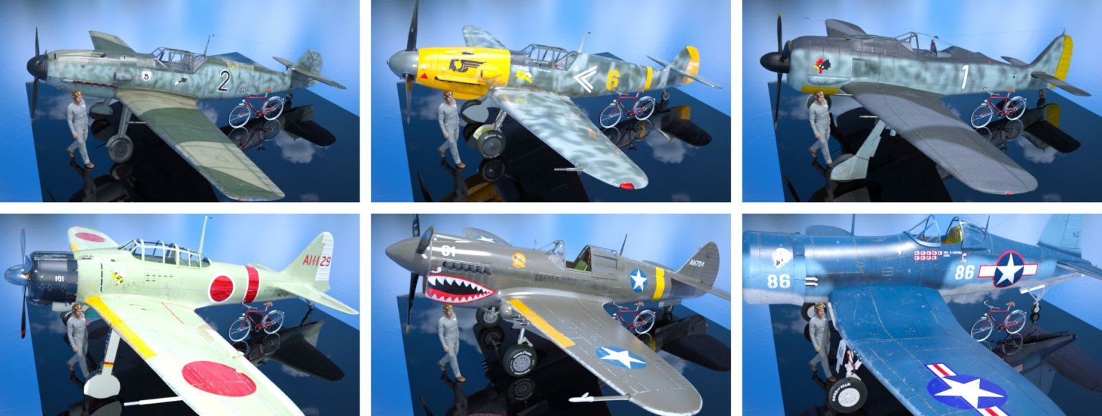

В продолжении сравнивания визуализации размеров реплик в отношении 100% размера - здесь идёт сравнение разных по размеру самолётов:
100% оригинал:
80% реплика:
75%:
67%:
50%:

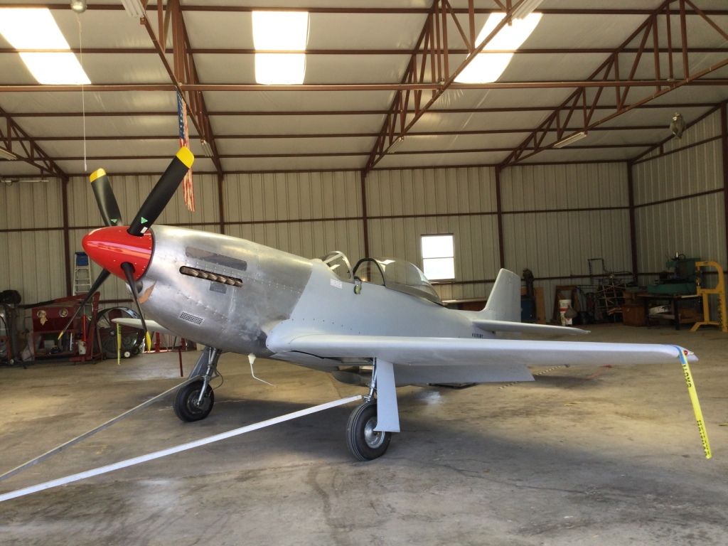

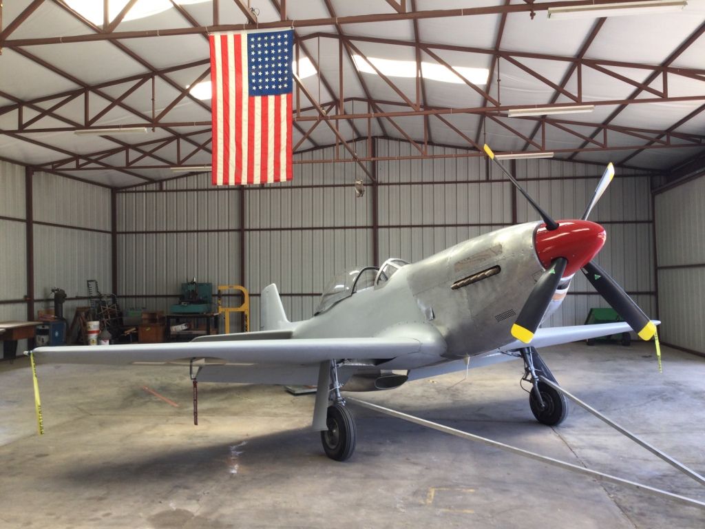

На фото реплика самолёта Jurca MJ77(P-51 Mustang) в размере 75%(3/4)

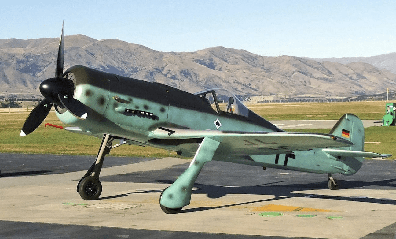

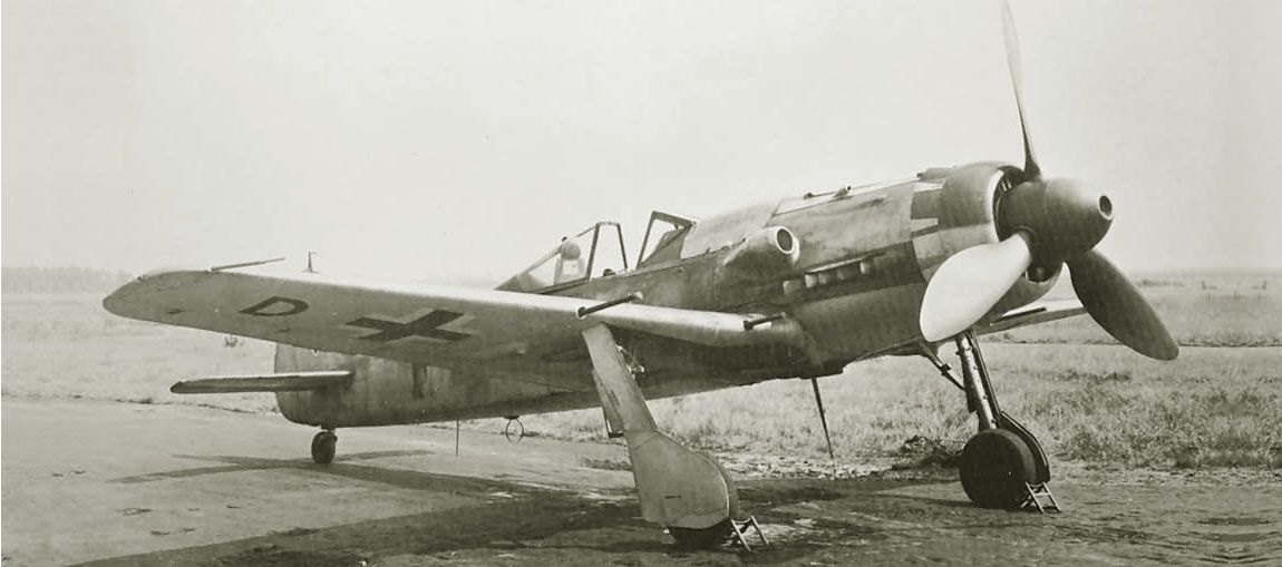

Fw-190D. D - модификация с двигателем V-12 жидкостного охлаждения и круглым радиатором в носу:
И его 75%(3/4) реплика фирмы JURCA:
