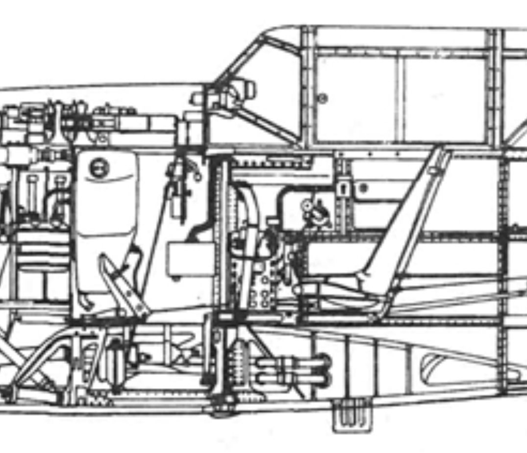

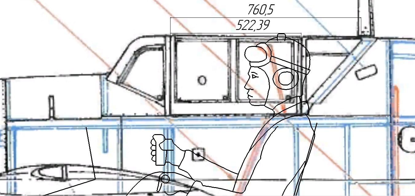

От сидушки до "потолка" около метра. Педали ниже сидушки примерно на 20 см. И всё это дело выше лонжеронов крыла, высота которых примерно 30 см.
То есть, что-то около полутора метров.
"Худой" он из-за узкости фюзеляжа. Кабина в плечах тоже тесноватая.
Размеры в сантиметрах.

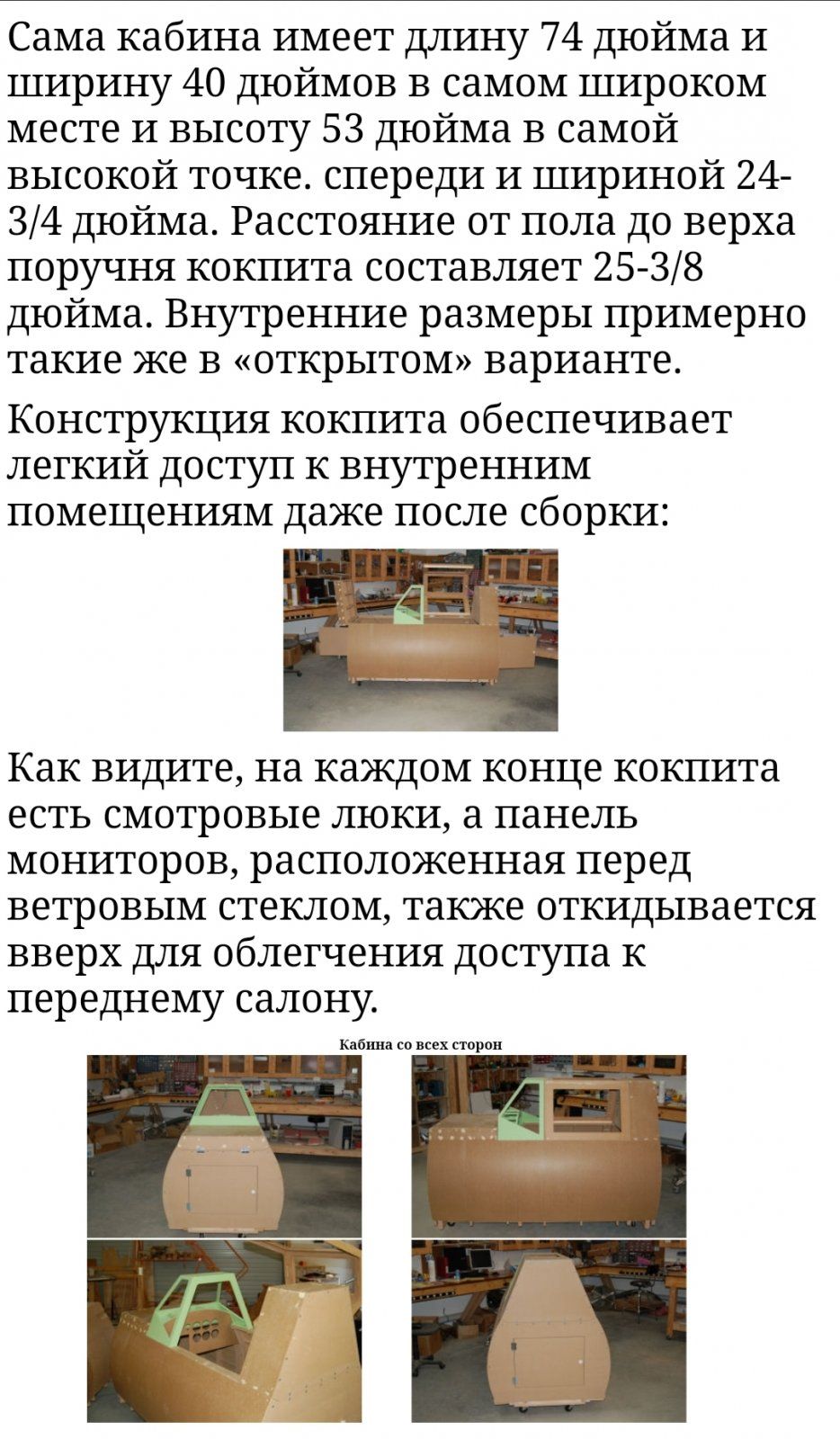

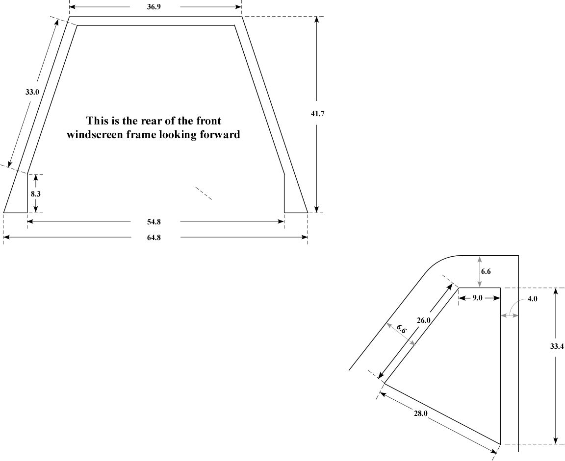

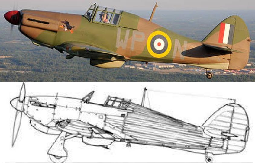

Так же, есть люди моделировавшие полномасштабные кабины.
53 дюйма = 1346,2 мм.
Так понимаю считает вместе с небольшими ножками под этим чудным "сооружением"
Это только высота кабины без крыла.

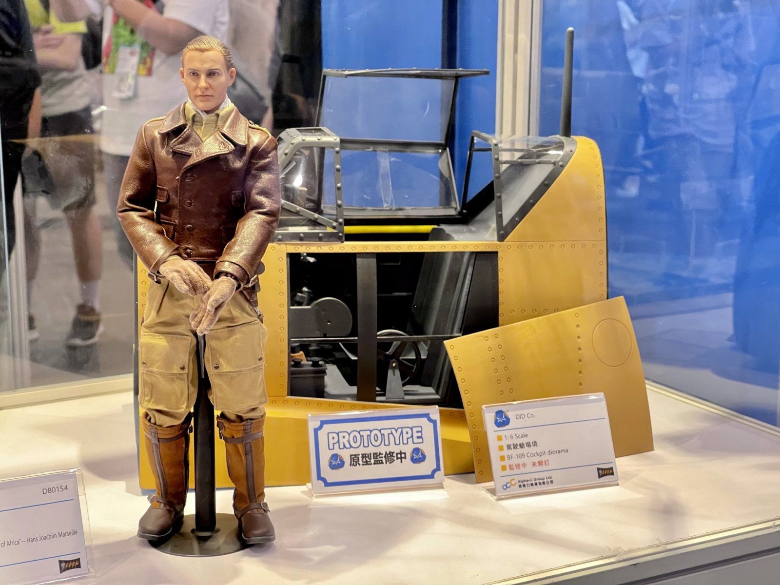

Там написано что это прототайп.
НА чертежах выше видно что наклон спинки седенья был очень значительно изменён. Это позволило ужать общую высоту фюзеляжа и конечно сделать для летчека более легкопереносимыми перегрузки.

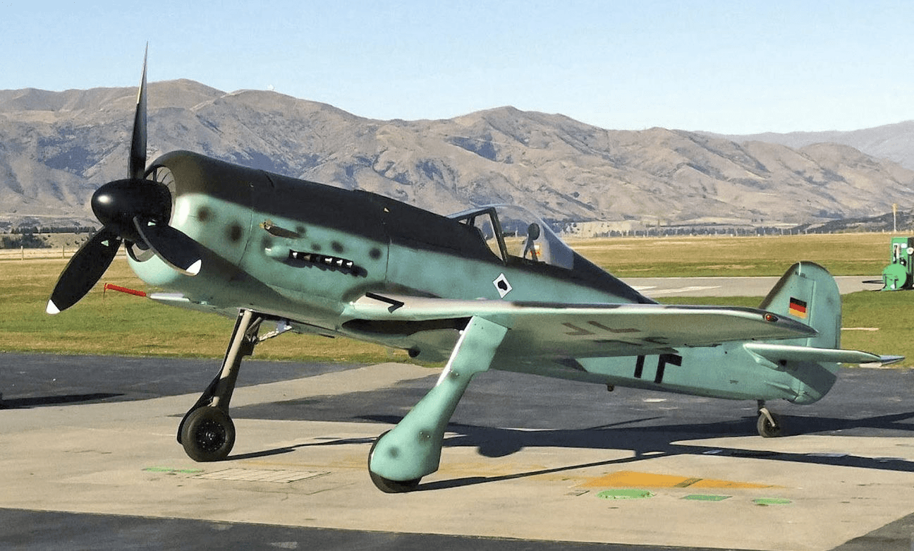

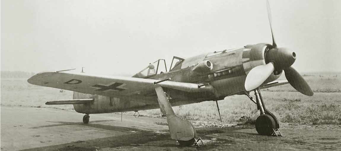

Fw-190D. D - модификация с двигателем V-12 жидкостного охлаждения и круглым радиатором в носу:
И его 75%(3/4) реплика фирмы JURCA:

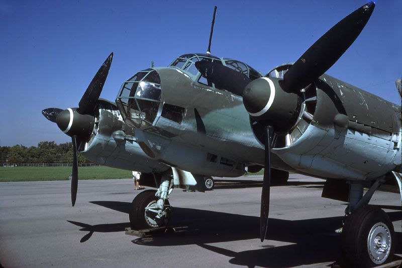

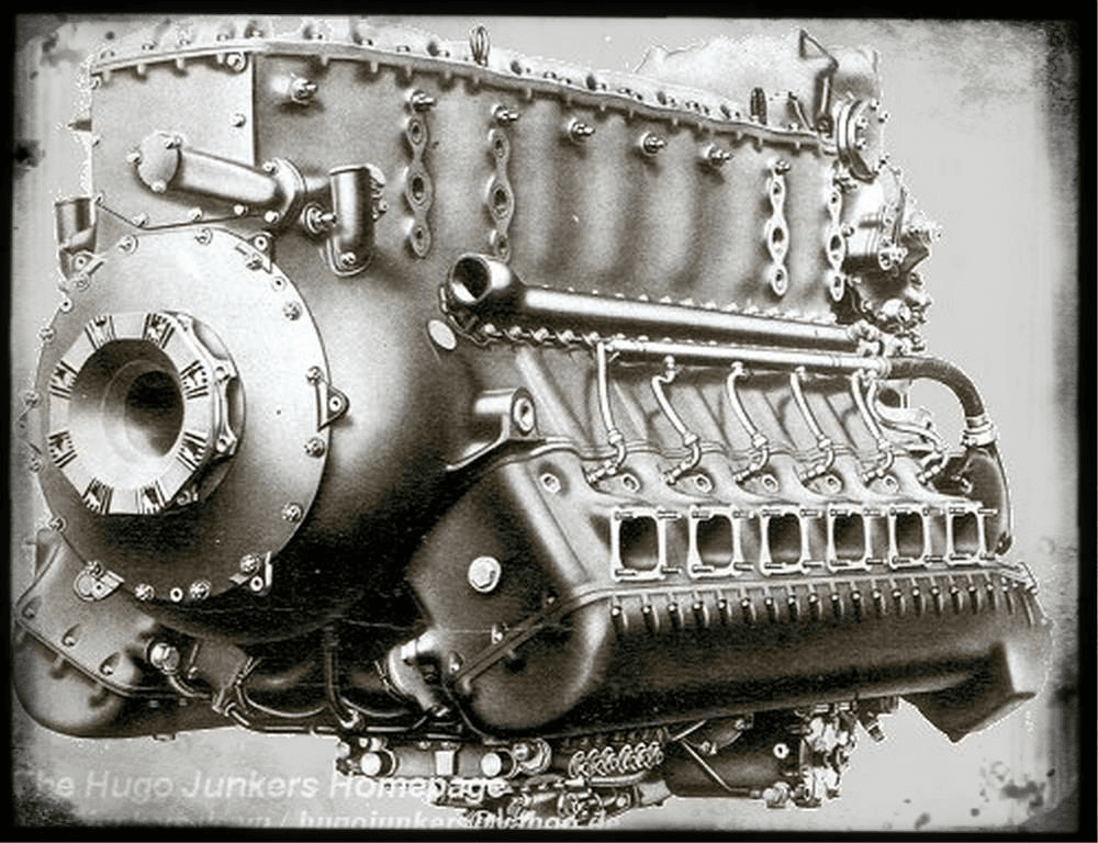

Что интересно, Fw-190D не единственный самолёт который имел V12 двигатель ЖО и имел "круглые" капоты двигателя как на звёздообразных(радиальных) двигателях воздушного охлаждения. Ju-88(Юнкерс-88) тоже имел V-образные двигатели жидкостного охлаждения(ЖО), а капоты двигателей выглядели как капоты звёздообразного двигателя воздушного охлаждения.
На Ju-88 стоял двигатель Jumo 213

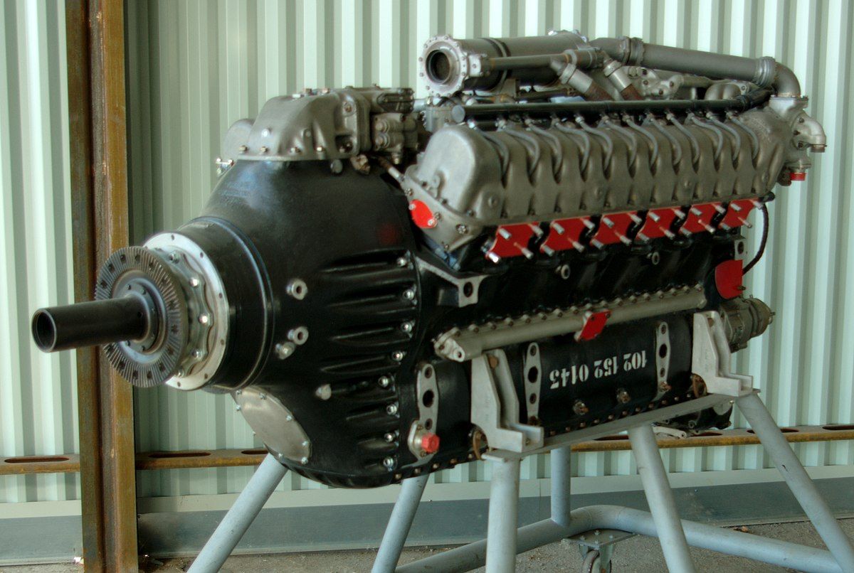

Время было военное так зачем переделывать было капоты когда там всё умещалось, их можно понять. Кстати компоновка мотора завораживает , все продумано до тонкости.

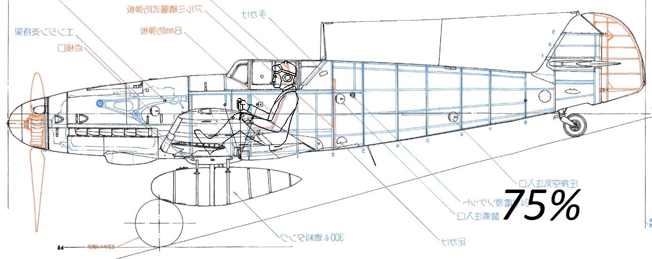

"вместить" пилота в реплику масштаба 50%-65% будет довольно трудно и придётся "играть" с масштабом и размерами кабины и фонаря.
Меньше 67% не стоит даже. При таком масштабе уже много "улучшений" придётся делать.
Но по размерам реплики ( в размерности 8-10 метров оригинала ) - самое то, СЛА-шные. 75%-е реплики великоваты всё-таки.

Но Ju-88(Ю-88) сделали ещё задолго до войны и изначально на нём стояли эти(Jumo 213) двигатели, а капоты уже были такими. Эти-же двигатели стояли на Не-111, но капоты на нём были "стандартными" для рядных V-12 двигателей ЖО. Наверно конструкторы компании Юнкерс знали какие-то "секреты" данной капотировки двигателей...

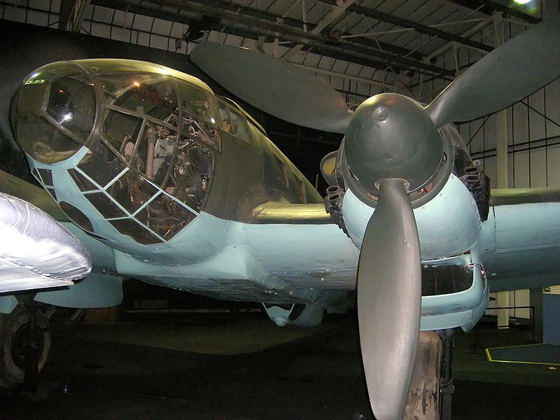

Капоты двигателей самолёта Не-111:

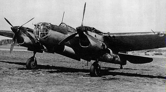

Соображения могли быть разными, например удобство обслуживания или замены СУ вместе с моторамой. Но это точно не снижало аэродинамического сопротивления, а кроме того толстая цилиндрическая мотогондола ухудшала обзор вбок.. Наши на СБ это тоже прошли, и на последних модификациях, капоты приняли традиционный вид.
В основном на Ju-88 стоял двигатель Jumo 211 - гораздо более простой и менее мощный, чем Jumo-213. Но 213 и даже BMW-801 - тоже использовались на паре последних модификаций Ю-88, перед тем как стали выпускать Ю-188, Ю-288 и даже Ю-388

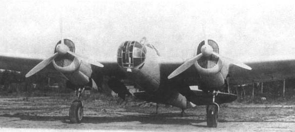

А вокруг этого мотора юнкерсовцы расположили 3х-секционный водорадиатор, обусловивший кольцевую форму капота по типу моторов звездообразных. Радиаторы как раз и занимали пространство слева-справа-выше блоков цилиндров + снизу между блоками. Примерно также поступил Архангельский с Туполевым на СБ - но наш радиатор был овальным и имел отверстие под вал мотора М-103 в середине. Такая съема для моторов водяного охлаждения много где применялась - и у нас, и у немцев - включая довольно известную ФВ-190Дору
Что касается сравнения Хейнкеля и Юнкерса в части капотов моторов - Хе-111 просто был сделан раньше и при тех же что на Ю-88 моторах выдавал до 380-430 кмч, при крейсерской до 330-370 - а вот Ю-88 на Юмо-211 развивал аж до 490, при крейсере до 400. Вся "борьба", с применением кольцевой системы радиаторов на Ю-88 шла за дополнительные 50 кмч 🙂 Хейнкель решил не морочиться - а Юнкерс, уже видя перед собой опыт Хейнкеля, пытался выжать из "котика" все до капли. При этом оба самолета серийно строились до 1944 года параллельно

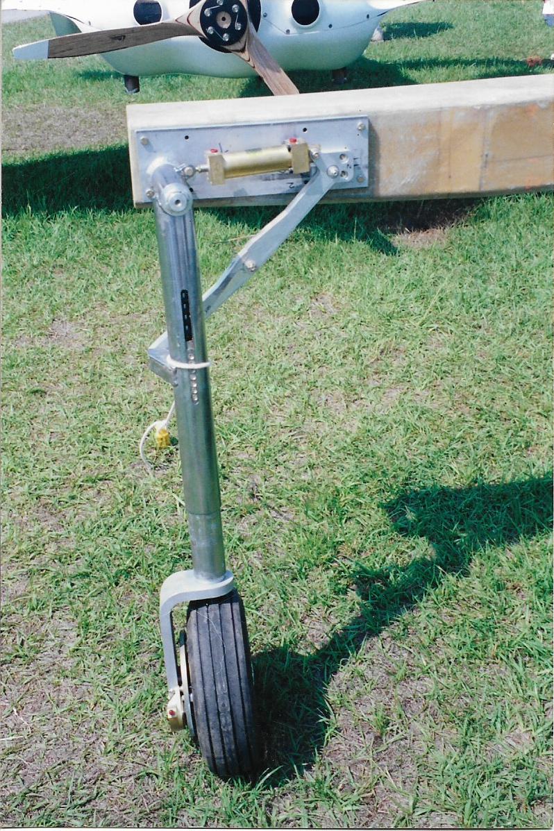

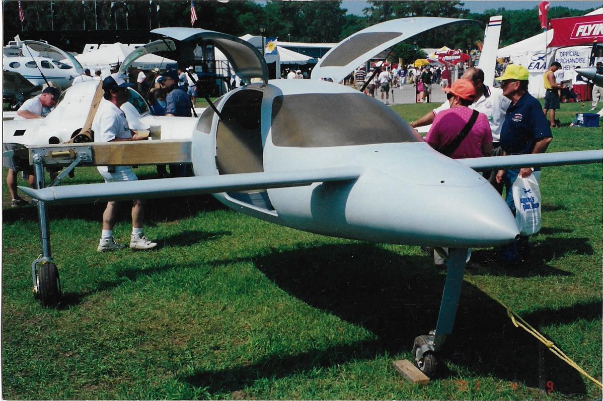

Я писал выше о простейшей конструкции телескопической убираемой стойки шасси, теперь нашёл фотографии которые я сделал на выставке Sun-n- Fun.
Очень простая конструкция - труба в трубе и пружиной для амортизации, "ломающийся" подкос и один гидроцилиндр(можно заменить на электрический или вообще механический с ручным приводом) и всё! Проще(и дешевле) конструкции не придумать...

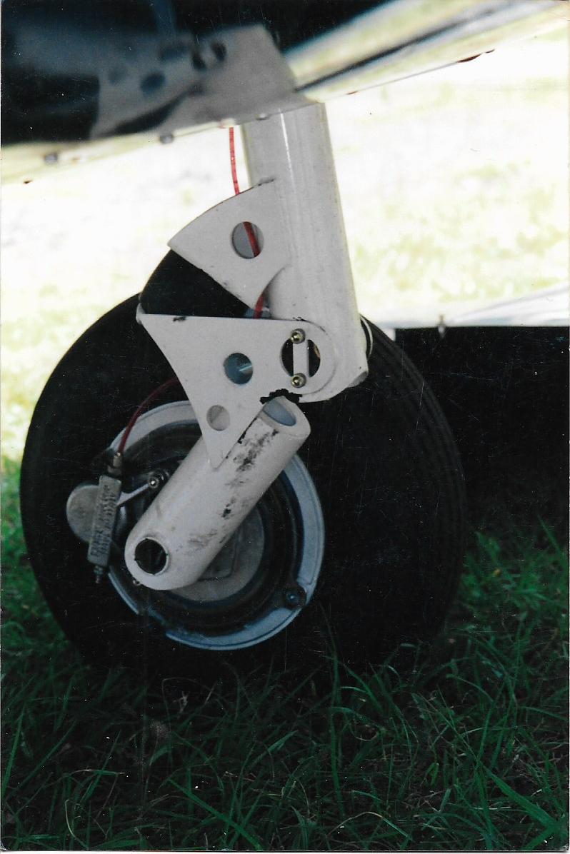

Если эта стойка шасси(на фото выше) больше подойдёт к реплике самолётов Второй Мировой, то эта стойка основного шасси больше подойдёт к самолёту низкоплану с носовой стойкой. Эта стойка тоже довольно простая и не дорогая в изготовлении...

Bf-109 в масштабе 50% совсем "игрушечным" получается:
А в масштабе 75% уже вполне приличный самолёт:
Промерил поточнее Bf-109 G6. В районе лобового стекла никак не меньше 137 см.

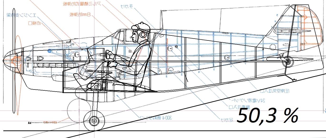

Ради эксперемента в масштабе 50,3% наложил на всем известный "истребитель" Арго 🤓
Такие масштабы вообще не вариант.
В масштабе 75% по высоте "Кондратьевский" пилот еле-еле влезает и упирается головой в фонарь. При этом видя горизонт только через боковые стёкла 🙄
"Дверной проём" при 75% в принципе получается приемлемый, но наверное лучше делать откидной и заднюю часть остекления фонаря?
