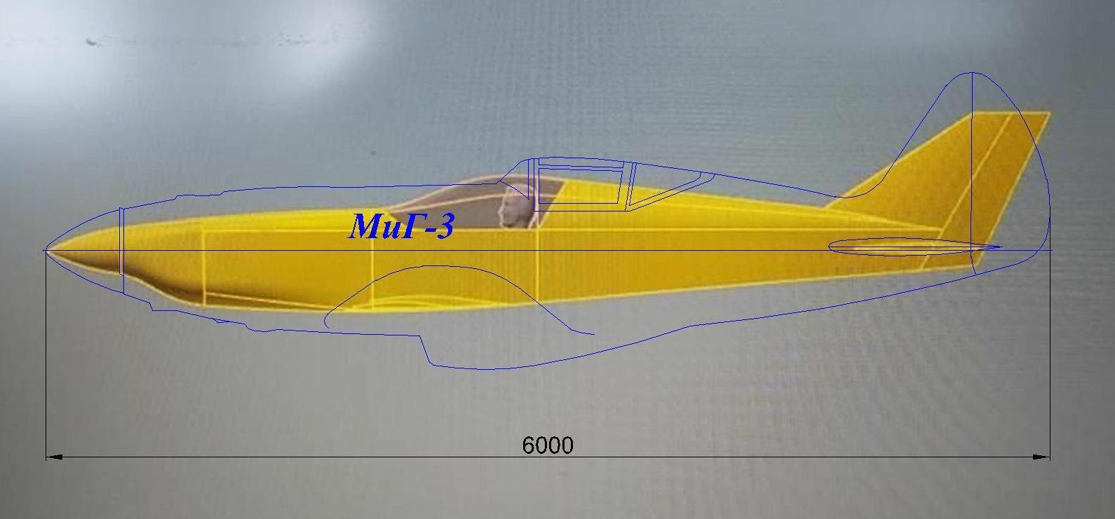

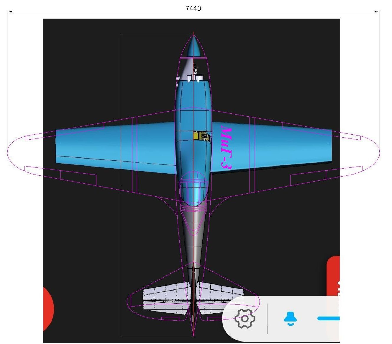

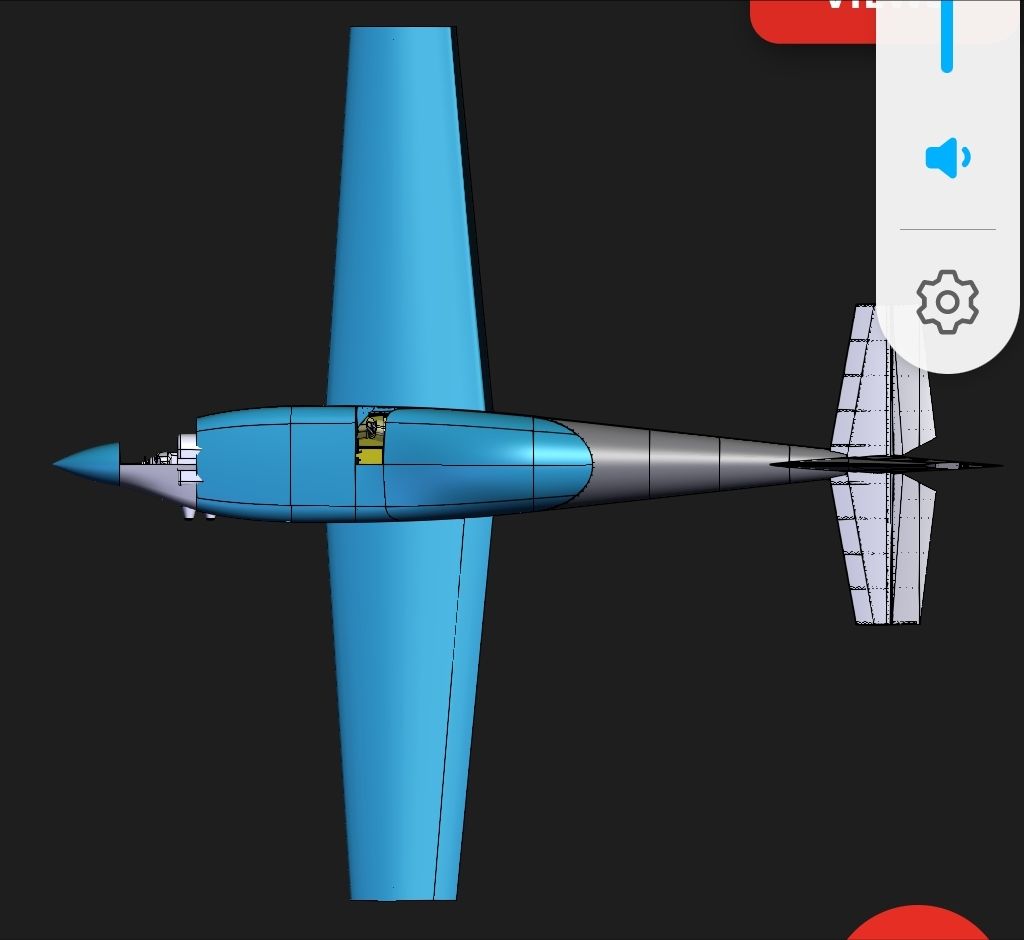

Продолжаю... "илюха" и "яшка". В размерности 6 метров "илюха" изящнее оказался и не очень хочется увеличивать его длину до8-9 метров 🙁

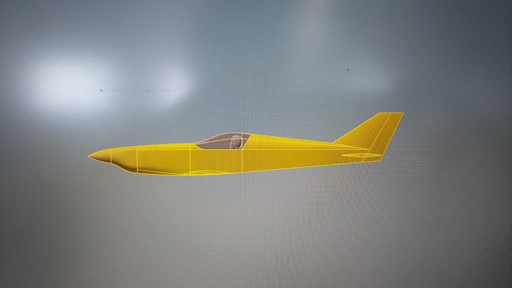

На виде сверху добавил МиГ-3 - почти "попал"...
Посмотреть вложение 507644Посмотреть вложение 507645
А можете наложить миг 3 на эти рисунки

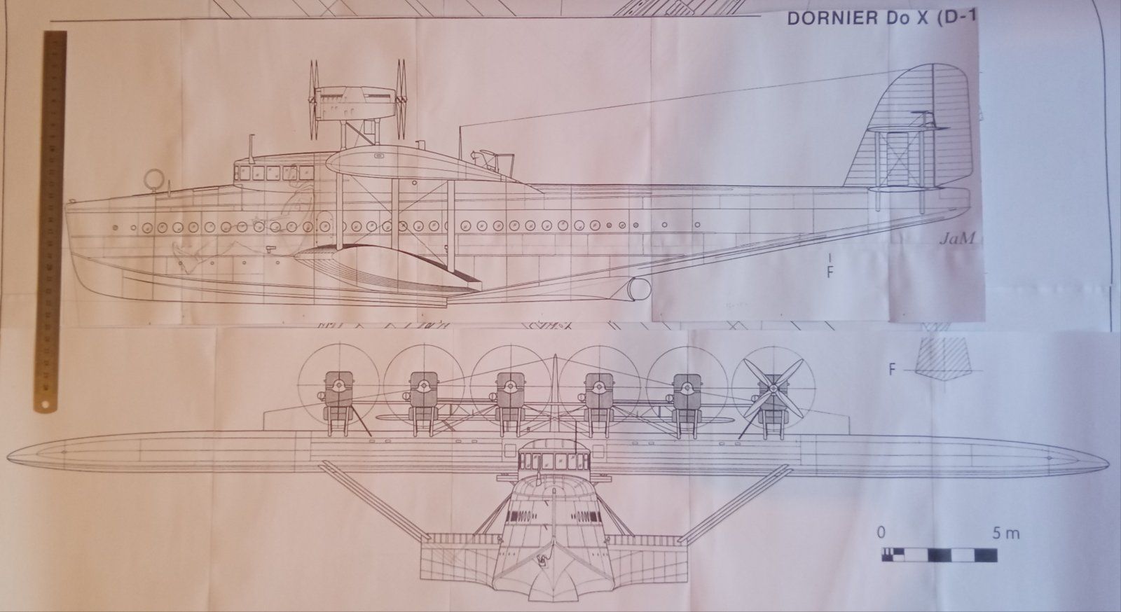

Как вам вариант с электромоторами по три кв. авиамодельные, есть такие в продажу для мультикоптеров с винтами и контроллерами, с аккумуляторами. На пол часа полета хватит.
Позиционировать такой аппарат как авиамодель, пилотируемую. Площадь крыла у него большая, вес до 250-300 кг взл. Пенопластово-деревянный.

1. Мало радости летать в танке, глядя наружу через смотровые щели.
2. Практического смысла никакого вообще.( А гидросамолёты должны дарить радость от пользования ими.)
3.
Очень дорого обходятся аккумуляторы, и 5-ти кВт контроллеры. И опасна вся эта электротряхомудия, должно быть весомое обоснование для применения. И винты мультикоптерные для самолёта не подходят.
4. И прототип-то, летал так себе...удлинение крыла маленькое, мидель большой, жабры, подкосы...🙁

1. Обзор у прототипа хороший, плюс предусмотреть остекление верхней части съемной фонаря.
2. У реплики вообще нет практического применения. Радость и удовольствие от полета и вида со стороны у прототипа хватит за глаза, посмотрите ролик и представьте его увеличенную под пилота копию.
3. Силовые установки авиамодельные не так и дороги, все моторы и аккумуляторы будут не дороже авиадвигателя такой же общей мощности.
Плюс прототипа в том что гондолы двигателей у него индивидуальны и отсечку по температурам легко предусмотреть, остановка даже трех-четырех моторов позволит благополучно приземлится.
Винты есть деревянные, даже четырех лопастные в продаже для моделей.
4. Прототип летал очень достойно, а жабры это очень большой плюс для гидросамолета. А для такой реплики, с большой площадью крыла и малым весом, летать будет еще лучше прототипа, но в простых метеоусловиях.
Подкосное крыло гораздо проще в изготовлении, это тоже плюс к реплике.
