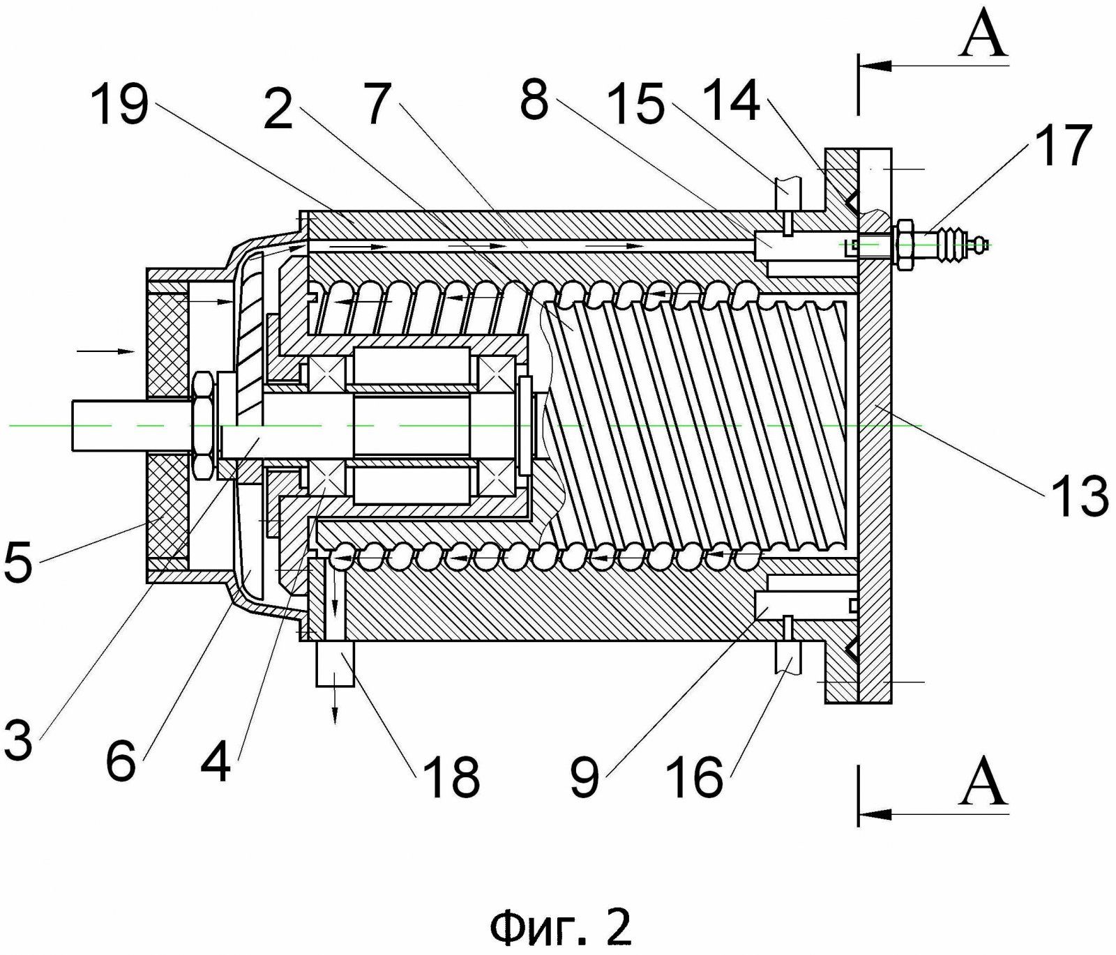

Bulagen(у): Спасибо за поздравление! niksann(у): Чтобы убедиться что это не ахинея, ознакомьтесь с патентом RU 2743777 "Безлопастной микротурбинный двигатель" на сайте ФИПС в Открытых реестрах .Данное изобретение создавалось мною в противовес американским микротурбинам фирмы Capstone.
Ознакомился! Но убедиться, что это не очередная пустышка (Вы уж извините) именно из данного текста патента я не смог.
Насколько можно понять, основная суть изобретения это вот это
Благодаря этим канавкам в зазоре между винтом (ротором) и неподвижным корпусом под действием движущегося нагретого газа интенсифицируется процесс турбулентного трения и, по сравнению с гладкой втулкой, существенно увеличивается количество энергии, передаваемой от нагретого газа ротору. Причем эффект передачи энергии, и соответственно скорость вращения ротора, нелинейно растет с увеличением температуры газа в камере сгорания и давления на входе газа в зазор. Увеличение размеров кольцевых канавок корпуса в направлении выпускного патрубка позволяет осуществить продолженное расширение нагретого рабочего газа, что дополнительно увеличивает коэффициент передачи энергии ротору.
В любом ДВС основным процессом является процесс перехода тепловой энергии в кинетическую, т.е. рабочий газ в итоге охлаждается совершая работу.
А вот когда речь идет о трении, не важно каком, то имеется в виду совершенно обратный процесс - переход кинетической энергии в теплоту, что прямо противоречит работоспособности двигателя.
Этот эффект где-то изучался, где-то применялся?
Не понятно так же наличие теплообменника между компрессором и КС. Это применяется в поршневиках, чтобы как можно больше запихнуть воздуха в ограниченный объем цилиндров. У турбинников КС открытого типа, и делать это бессмысленно. Зачем охлаждать, чтобы сразу после этого нагревать?

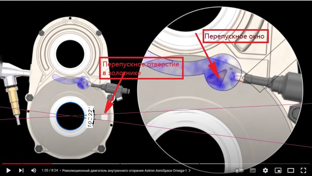

Вот, например, двигатель якобы будущего "Омега 1", который, тоже якобы, развивает что-то около 160 л.с. при 24 тыщ об/мин. Вроде все складно, но парни забыли посчитать скорость перекачки воздуха из одной камеры в другую. Точных геометрических параметров двигателя у меня нет, но примерно посчитать оказалось возможным. Так вот она (эта скорость) составит примерно 1,5 км/с. это с учетом того, что воздух уже сжат.
Соответственно, надо снижать обороты примерно в 10 раз для приемлемых значений, но тогда теряется смысл безконтактного уплотнения и возникают большие теплопотери. В итоге двигатель в том виде, в котором он выставлен, не только теряет свои заявленные преимущества, но и просто может оказаться неработоспособным.
А значит мужчинкам придется или переизобретать конструкцию, или отказываться от нее полностью. Правда они наверное еще этого не поняли, потому что пиарят эту конструкцию по всем каналам.
Вот на картинке видно через какие окошечки весь объем воздуха должен пролетать, когда они совпадают.
Особенно "впечатлило" на чертеже рабочее колесо толи компрессора толи вентилятора, даже не знаю как назвать. Очередной "бумажный тигр".

На этом эффекте работают микротурбины (точнее микротурбинные двигатели) фирмы Capstone. В моём решении вместо лопастной турбины применяется Винтовая турбина, что упрощает конструкцию и технологию изготовления. А в теплообменнике, как и в прототипе, подогревается воздух, подаваемый в КС, что увеличивает КПД.

В большинстве случаев в узлах и элементах машин и механизмов наблюдается трение в условиях ламинарного движения жидкости или газа (например, Безлопастная турбина Тесла - патент 1913 г.). Однако, с увеличением частоты вращения валов, а также давления и температуры жидкостей или газов зачастую создаются условия для возникновения трения в турбулентном режиме, которое условно называют турбулентным трением. В частности это явление используется в изобретённом в 1958 году А.И. Голубевым насосе, названным "лабиринтным" А.С. SU 126748. Лабиринтный насос выполнен в виде многозаходного винта вращающегося во втулке с нарезкой противоположного с винтом направления. Наличие таких нарезок повышает интенсивность турбулентного трения в зазоре и увеличивает напор в 7,5 раз по сравнению с гладкой втулкой.
Из-за малой изученности турбулентности число конструктивных решений, повышающих эффективность турбулентного трения, сравнительно невелико. Мои патенты относятся к таким техническим решениям и являются новым применением винтовых механизмов.
