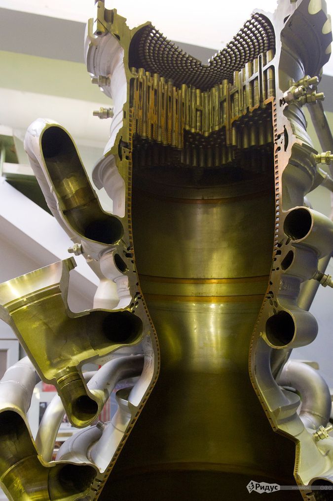

Вот камера сгорания ракетного двигателя. На ней отчетливо видно щелевые сопла для подачи охлаждающего керосина под стенку. Я планировал применить тоже решение, только подавать воду. В рубашке охлаждения будет не криогенный кислород или охлажденный керосин, а антифриз. Но при этом нужно будет на внутреннюю стенку камеры сгорания напылить термобарьерное покрытие из диоксида циркония плазменным методом. В таком варианте камера сгорания выдержит 300 бар при температуре 3000 град С.
это вы так видите, а другой человек может видеть что не выдержит- И кто прав?
да и у РД-180 например время работы 270 секунд- ваш двигатель на сколько будет рассчитан?

А теперь по существу, камера сгорания РЖД стоит миллиарды долларов, и закрытую для всех технологию, а цифры которые вы приводите не соответствуют действительности. И чтобы пургу не гнали: диоксид циркония (ZrO2) используется как керамический материал в промышленности и только . Температура его плавления - 2680 С. Но это температура плавления, а работает эта керамика максимум до 2000-2200 С. И в криобаке кислород плескается не при 300 барах а максимум при 8-10, его там незачем под таким давлением хранить, ведь это жидкость. При триста барах хранится газ только в газовом баллоне при комнатной температуре, а в криогенном состоянии жидкий кислород (или любой другой окислитель) хранится в среднем при давлении в 4.5-5 бар. - почти в сто кратно меньшем значении, чем слетело с вашего языка.

Йопта сколько важности. Еще раз объясняю, если с моего языка слетело, значит не я это выдумал, я не пустозвон. Вам то на заводах пукнуть не дают, может быть. Я ж не против. А теперь сюда внематочно слушаем. Я ни слова не сказал про криобак. Топливо и окислитель подаются в КС турбонасосным агрегатом, а не самотеком из бочки. В КС давление 250 бар. Так что не надо так громко подпрыгивать. Диоксидом циркония пользуются не только в промышленности. Ал-31 на штурмовиках весь внутри напылен именно этим составом. Только осождение там происходит другим методом. И стоит ржд не миллиарды долларов, а дохуилиарды. Если вы чего то не знаете и не способны добывать информацию, то нужно помалкивать. Я в свое время много лет отработал на оборонном заводе, и доступ в секретный отдел был. Нихрена там секретного нет. Смехота одна. Правила у нас в стране такие на заводах, из всего секретность лепить. Мы пользуемся импортным оборудованием: станки с чпу, принтеры, лазеры, плазмотроны, компьютеры, програмное обеспечение, инструменты. Из своего только литейный ковш и гидравлический молот. Мы отстали в развитии лет на 50 от запада. А вы мне про секретность лепите. Попустите свой норов.
Еще забыл добавить для тех кто в танке, рабочая температура аллюминия 300 град, температура плпвления 660 град, и как это он не плавится в двигателе? Может охлаждается? Не надо мне тыкать рабочей температурой керамики, у меня есть все данные по всем видам керамики. И я её всю собственноручно протестировал, разные виды, разные напыления, и спресованную и какую хочешь. Может профессор догадается что покрытие из термобарьера будет тепло сбрасывать в металл? Или картинку нарисовать?

Ну и что я сказал в разрез предложенному видеоматериалу? Все те же приёмы: антифриз в рубашке, пристеночное охлаждение водой вместо керосина, диоксид циркония на медной стенке вместо слоя сажи, и работа не в вакууме, а в атмосфере, в которую можно сбрасывать тепло с радиаторов.

Еще нужно не забывать что жрд работает с чистым керосином и кислородом, и при относительно малых размерах эти двигатели выробатывают огромную тепловую мощность. Предлагаемый двигатель работает с воздухом, то есть 70 % смеси это азот, который на себя заберает тепло. К тому же камеру сгорания есть возможность сделать более пузатую, в которой будут застойные зоны. В этих зонах будет сжатый воздух.

Давление в камере сгорания реактивного двигателя не может быть 250 бар, оно там значительно ниже, где-то в районе 20 бар, оппонент неправомерно отождествляет его с давлением внутри сопла топливной форсунки, куда топливо закачивается насосом высокого давления. Для примера, дизельный ТНВД развивает давление в 150-200 МПа, при подходе к срезу форсунки оно снижается до 15-35 МПа. В камере сгорания давление еще ниже. Я даже не буду добавлять, что есть еще разница между максимальным и средне индикаторным давлением цикла, это тут никому не пригодится.

Ваши вялые 20 бар это давление в кс газотурбинного двигателя. Я же говорю про жрд, которые работают совершенно при других давлениях. Или профессор не знает разницу между этими машинами???? Так что ключевое слово "снова промахнулся" опять же про вас. Самое время для вас в очередной раз назвать меня двоечником и выйти из диалога. Очередное ваше фиаско "профессор".
