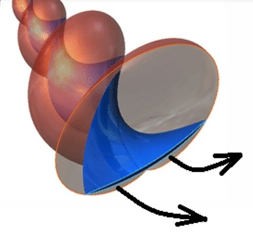

Роторно-винтовой двигатель
внешняя сторона синего элемента располагается внутри него
Да нет, там всё правильно, внешняя сторона с внешней стороны. На плоскости ротор вырождается в линию нулевой толщины, а в сферических координатах даже приобретает некую толщинку, смотря в какую сторону ошибаться…

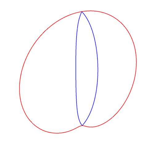

идея прикольная… , когда элемент с большим количеством конусно винтовых "ручьёв" вращается внутри элемента с на единицу меньшим количеством ручьёв - своего рода конусно-винтовой Ванкель... Вариант с соотношением заходов 3:2 будет более работоспособным по сравнению с представленным Вами вариантом 2:1. А если ещё и сообразить эквидистанты... Это будет просто бомба!!
Ты прав. 3:2 (Ванкель), или 4:3, 5:4 и т.д — с этими понятно. А вот 2:1— это прикольно! Если поизгаляться, то можно ротору придать толщину лопаты, и будет грести… 😁 С эквидистантами траблы, поверхности "уходят в себя" 😂, но это можно использовать во благо. Акстате, сферический Ванкель я тут уже выкладывал лет пять назад, но картинки пропали.

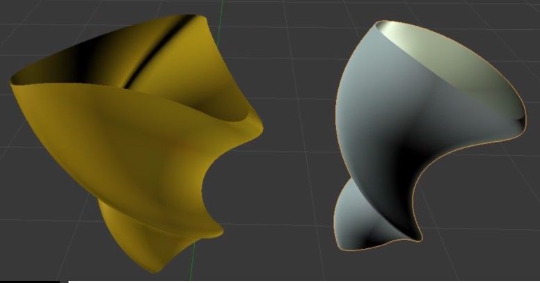

Если внимательно посмотреть предложенное видео, то можно заметить, как от пиковой точки рабочей поверхности наружного элемента тянется еле заметная, но проступающая через синенькую поверхность внутреннего элемента, винтовая линия. Т.е. имеет место интерференция поверхности наружного элемента во внутренний элемент.
Браво! Рассмотрел! Респект!
Я в той модели синус с тангенсом перепутал, вот и вылезло... 🙂
Но лучше рассматривать 3D модель, чем гифку.
Мне кажется, ничего Вы не перепутали... Там так и должно быть... Надо уходить в сферические эквидистанты (вернее эквиангуляры)... И делать соотношение заходов 3:2...
Как скажешь...
Вот в этой модели ничего не перепутано! Чистое касание!
Ну вот, другое дело... Теперь осталось перейти от сферо циклоиды, к сферотрохоиде... И никаких эквидистант не надо городить... Хотя нет, эквидистанты всё равно понадобятся...
Игорь Петрович видео рабочих поверхностей красиво и круто, но у Е_Т немного другая кинематика - у него как у Ванкеля элемент с большим количеством ручьев (3) скользит и вращается внутри элемента с меньшим количеством ручьев (2).
Процесс пошёл... Чистое касание!
Вааще-то эквидистанты можно было бы и при изготовлении на ЧПУ заказать, но конусных эквидистант не бывает...
Посему - трохоиды...
Ну вот...
Вернёмся к первому варианту:
Толщина "лопаты" в широком месте 10 мм при габаритах около 350 х 220 мм.
Чистое касание.
Камеры огромные.
Чего в супе не хватает?
Вот что значит не понимать сущности ... как бы вы не старались, все ваши эпитрохоиды для герметизации межканальных "перемычек" не годятся, потому что всегда будут иметь разрывы сплошности. Обеспечить герметичность капсулированных объемов возможно только при наличии гипотрохоидных профилей.
