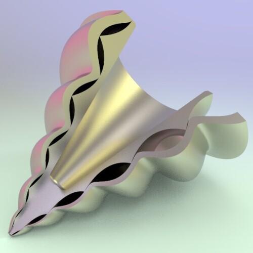

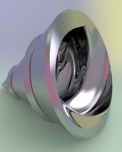

Фирма Vert Rotors, упоминаемая в данной теме 3 года назад, находится в стадии банкротства и ликвидации с распродажей активов и патентов. Их первоначальный грант был 720 тыщ фунтов, всего на разработку государство выделило около 4 млн фунтов. Но увы! А всё потому, что им так и не удалось построить правильную модель ротора и статора.
А мне удалось!
А я ведь предупреждал!!!
Сейчас, спустя 3 года попробовал восстановить моделирование, авсё получается, чистый контакт, щелей нет, клина нет. :
красивое)
А мне удалось!
Сейчас, спустя 3 года попробовал восстановить моделирование, всё получается, чистый контакт, щелей нет, клина нет. :Посмотреть вложение 590415

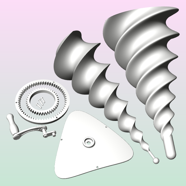

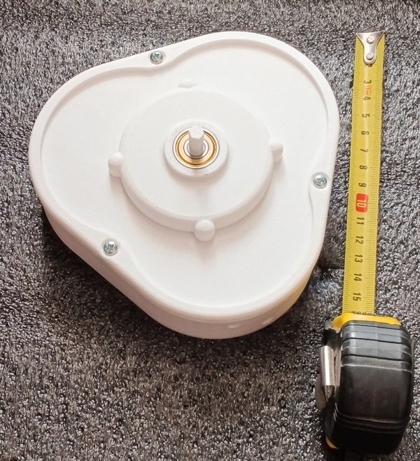

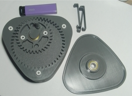

Удалось применить в качестве ротора конусного насоса Муано старый добрый треугольник Рело, тот, который Фройде предложил Ванкелю в качестве профиля ротора в 1957 году. Правда не обошлось без доработки напильником, зато результат налицо!
Модель конусного компрессора Муано. Теоретическое сжатие 17 крат. Габариты 510х220х220 мм. Вес в пластике 2,5 кг.

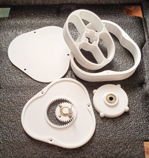

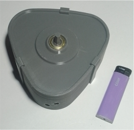

Есть ли смысл распечатывать на 3d принтере, посоветуйте.
На изготовление опытного образца инвесторов пока нет. Нужны токарка ЧПУ, литьё эластомера и прочие сопутствующие.
Напечатать можно, но это будет в лучшем случае макет. Там точность плюс минус 0,3 мм, а крупные детали еще и повести термоусадка может. А здесь же, наверное, очень высокая точность нужна.
Сейчас уже широко применяются простые винтовые компрессоры, дуют очень не плохо. В них нет вопросов с балансировкой, а здесь качающийся ротор надо же чем-то балансировать.

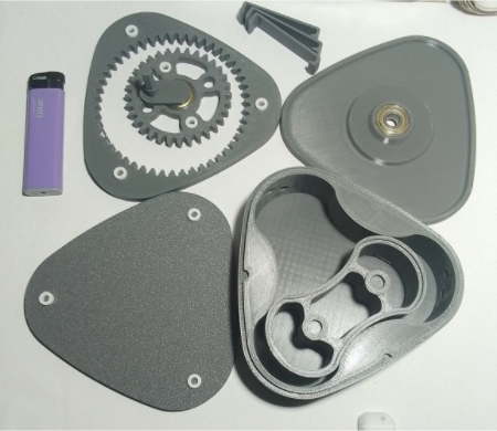

Смысл сделать модель есть. Уже на этом этапе появятся "косяки", типа очевидно стало невероятным. Наверняка перед изготовлением пластика можно что-то улучшить, типа:
- увеличить базу между подшипниками для жёсткости
- сделать отдельную полость для шестерен, для хорошей смазки
- продумать противовес
- некоторые детали сделать металлическими, лист торцевой, ось воротка, вороток водило, бандаж для шестерни, ось внутри пластика для основного ротора
- увеличить количества крепежа
- может чуть меньше размеры, но продумать электропривод типа "элдрел" с регулировкой оборотов
На принтере с двумя экструдерами - можно напечатать жесткий ротор (PETG, например) с оболочкой из эластомера (TPU). Тогда макет будет вполне работоспособным, даже при не самой высокой точности печати. Но, как уже сказали, размеры модели лучше поменьше - крупные детали больше ведет, даже при печати в термокамере.
