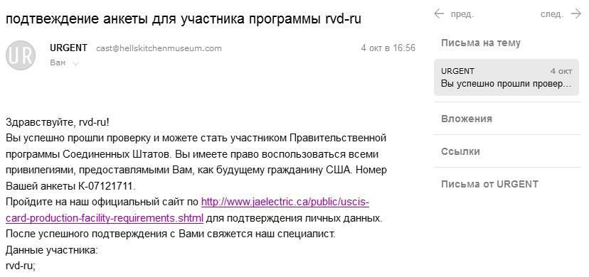

Вот еще  одна интересная деталь, не успел доехать до дома после конференции, как получил вот такое послание. Видимо какая то крыса сливает инфу на запад, надо полагать, что  все участники получили "индивидуальные планы" на переезд. Но вы миллер не волнуйтесь, бросать вас на произвол судьбы не собираюсь, не оставлять же вас здесь одного, ведь вы даже китайцам со своим проектом не интересны.  :IMHO
    46,7 КБ · Просмотры: 187
А я то тут причем. Проверку прошли вы, вам и карты в руки.
ЮСЭй ждет вас! :~)
Италию вы профукали, теперь весь Запад у ваших ног.
Там нет таких ТНВД точно! :~~)
