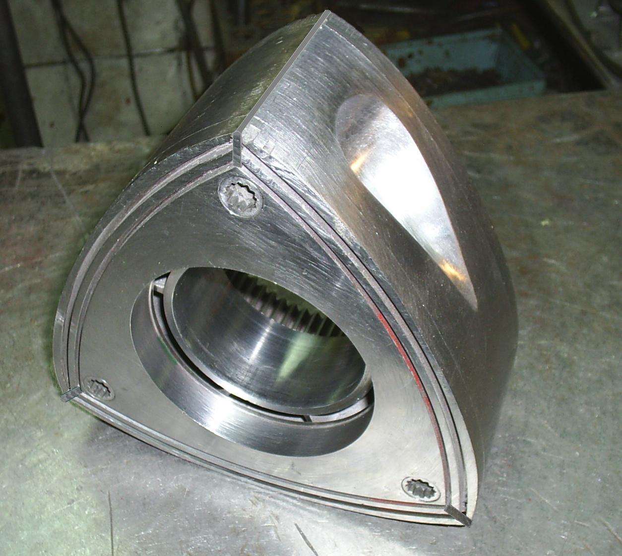

Есть повод опереться на историческую фразу известного русофоба, и показать что же  получилось из собранного "металлолома". Материал по РПД опубликован, поэтому считаю возможным показать один из снимков широкой публике. На фотографии ротор, с "лепестковой" камерой сгорания объемного типа, под работу на дизельном топливе. Блок масляных уплотнений закрепляется дополнительно на внутреннем периметре.  Это не единственный вариант, есть и другие исполнения.
На все детали выполнена технологическая литьевая оснастка, кокильное литье выплавляемых моделей в стальные формы, и далее стальное литье по выплавляемым моделям. Надеюсь, что когда нибудь дойдем и до серийного выпуска.
Вам как известному сказочнику должно быть понятно, что такая "лепестковая" камера ничего РПД НОВОГО не даст. 🙁
Апексы, надеюсь из китайских ножей? 🙂
А под другие исполнения кокили есть?

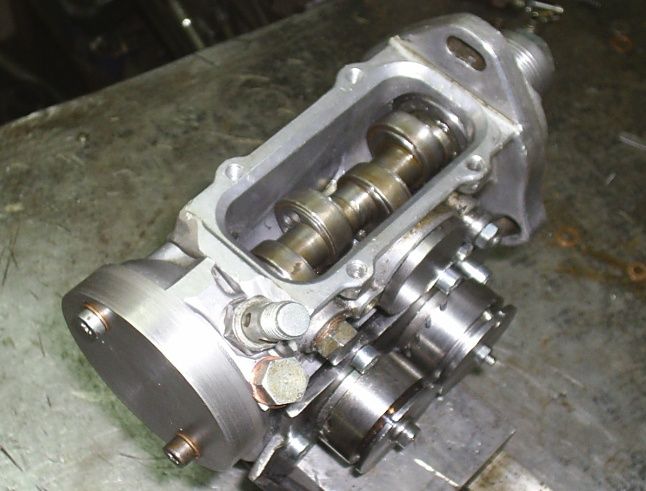

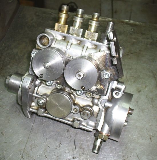

Тем, кто хочет разобраться как устроена и работает топливная аппаратура современных дизелей, очень рекомендую почитать современную литературу моих коллег из Уфы -  https://yadi.sk/i/G90XFY213QFkHb, наша система топливоподачи похожа на систему со стр.40, и не только ей ничем не уступает, но даже превосходит её, в том числе по простоте, а характеристики топливоподачи практически на уровне лучших вариантов "Common Rail" - ссылка на анимацию работы НАШЕГО топливного насоса высокого давления: https://yadi.sk/i/xfNQQeCJ3QFk3y
    44,8 КБ · Просмотры: 178

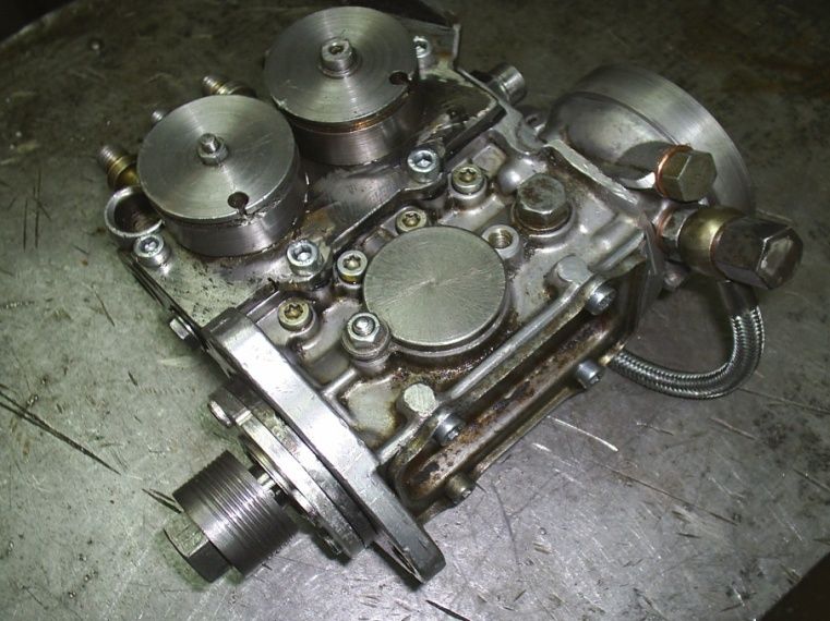

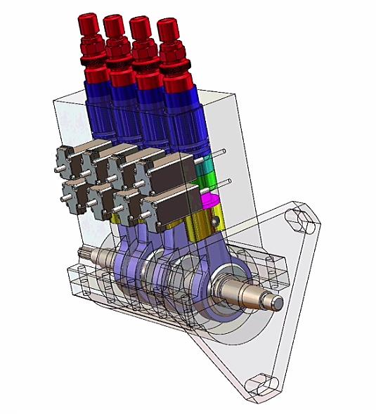

В настоящее время ТНВД с сервоприводами находится еще в разработке (фотография что выше) :IMHO, вместо него пока исправно  работает его механическая аналогия - двухреечный ТНВД с десмодромным зацепом плунжеров.
Разработка можно сказать не имеет мировых аналогов. Насос не имеет и предела по максимальным оборотам выходного вала, я его раскручивал до 8000 об/мин, и это не предел, обороты можно повышать до тех пор, пока позволяют силы инерции. 😎

Доклад производит странное впечатление. Непонятно чем автор хочет заняться - СВССдизелем, РПД или насосом?! 🙁
Ну сам автор может делать что хочет, но что он предлагает авиапромышленности, какой проект?
Он у него есть? Что то не вижу. Политропа есть, есть ТНВД (для чего?), есть ротор от РПД, а где сам движок?  🙁
Вам уже говорили, что мировой рекорд оборотов дизеля - 9000 об/мин. Достигнете, приходите за пряником. А 8000 - это отстой :IMHO

... А 8000 - это отстой :IMHO
8000 об/мин, это 16000 об/мин для коленчатого вала, вы же миллер  раньше не догадывались, что обороты ТНВД вдвое ниже оборотов двигателя, зато теперь будете знать, что наш двигатель может совместно работать с таким насосом, позволяющим разгоняться коленвалу до 16000 об/мин.
