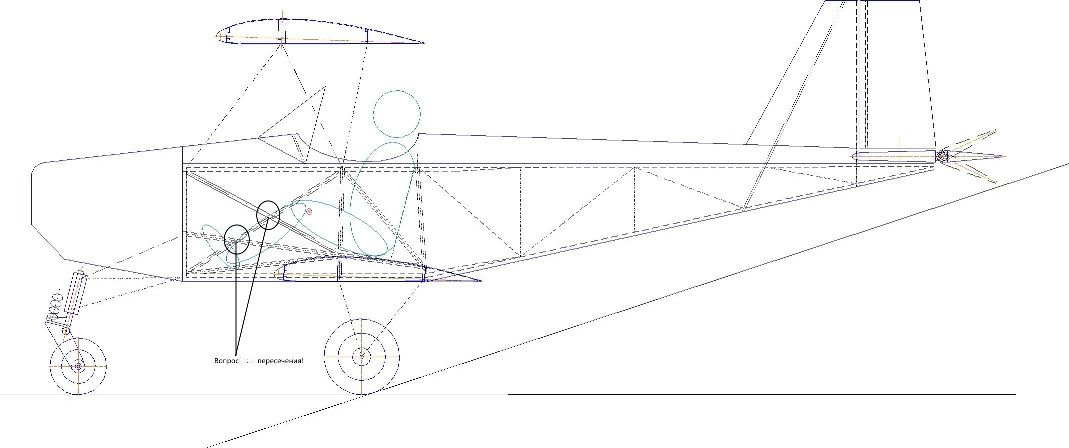

Здравствуйте, уважаемые форумчане! Всех с наступившим НГ! Удачи и реализации задуманного в новом году! А так же побольше полётов интересных и безопасных!
Возник вопрос...Как оптимально расположить раскосы боковых стенок фермы фюзеляжа? До этого был опыт работы с стальными трубами, а с деревом как то не доводилось. Допустимо ли пересечение раскосов с соединением в пол-дерева?
    51,4 КБ · Просмотры: 149
Нет.
Вообще, при жестких раскосах клетку фермы нет необходимости перебивать крест-накрест - для этого достаточно пары расчалок. А если нет необходимости перебивать - значит есть необходимость не делать этого.
