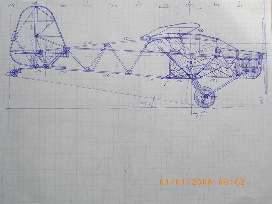

Кстати,про обсуждение бипланов.Вспомнился один момент -практически  все здесь представленные бипланы имеют кабан,т.е.верхнее крыло парасольного типа.Хотя,приняв хорду 0,8-0,9 м,можно "спрятать" кабан в фюзеляж (или вообще его не делать,используя верхние лонжероны фюзеляжа),при этом высота бипланной коробки окажется в рекомендуемых пределах.Это упрощает изготовление (консоли одинаковые),проще разместить проводку управления,наверное и аэродинамически чище.Главная сложность разместить экипаж в ферме фюзеляжа,не мудря сложной схемы.Я давно прорисовывал двухместный биплан с рядной посадкой экипажа,с обратным выносом коробки крыльев.Тогда получалось отказаться от дверей,используя откидные створки фонаря.Правда,при угле наклона спинки 45гр. для центровки применил небольшую обратную стреловидность.Вид был непривычный,но чем-то даже стильный)
    90,5 КБ · Просмотры: 155

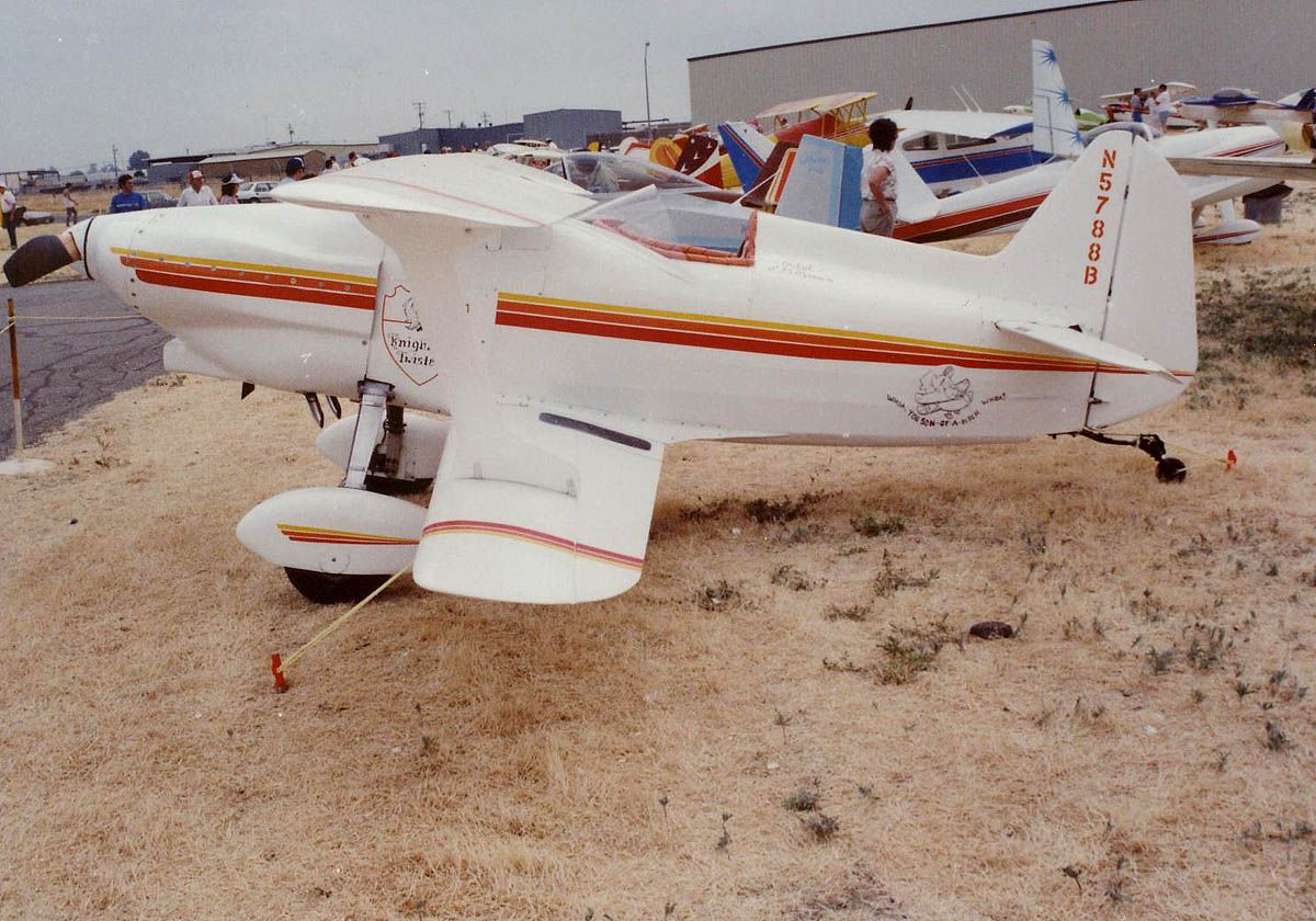

Могучий карлик. ( к примеру от заголовника до оси руля направления106 см)
    186,2 КБ · Просмотры: 152
1983,можно оспорить ваш аргумент.

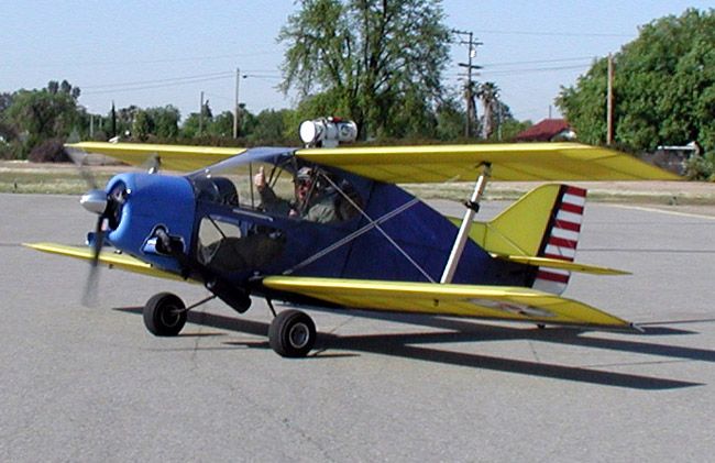

Есть и другие подобные аппараты....Так почему же многие предпочитают кабан крыла,с проблемными обзором и посадкой-высадкой в кабину,с худшей аэродинамикой (пусть и не на много).
http://www.ultralightnews.com/ssulbg/hiperlight-thunderbirdaviation.html
    52,7 КБ · Просмотры: 143
