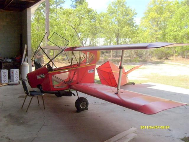

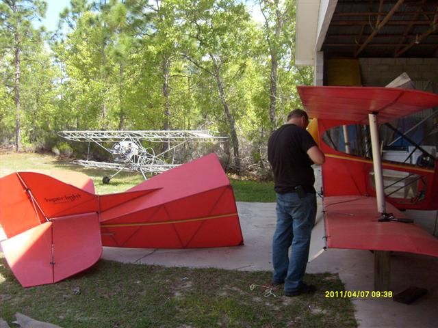

И вот ещё,раз уж вспомнил про этот самолётик,на его примере вариант складывания,как у Qickie,не трогая коробку крыльев (ну,если по размаху в гараж влазит)))
http://www.greenskyadventures.com/acforsale/Hiperlight/hiperlight-ForSale.htm

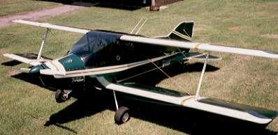

А вот и двухместный,с рядной посадкой.
http://www.skybird.com/2-place-hiperlight-sns-9/
