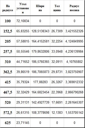

почему то нули на максимальном радиусе
    45,4 КБ · Просмотры: 302
Под словом ширина имеется в виду хорда лопасти или на виде в плане ширина ?
Хорда лопасти.  Только винт получился не очень - на малых скоростях перегруженный, т.е. мощности мотора не хватит раскрутить. Скоростные винты мне делать не приходилось, несколько итераций расчета незначительно улучшили характеристики.
Расчет основан на распределении циркуляции по радиусу лопасти винта к эллиптическому виду. В идеале она должна стать равной нулю на максимальном радиусе и на радиусе втулки (минимальном). В реальной жизни на конце лопасти тонкое симметричное сечение, у комля - эллипсное сечение.

Надо просто купить винт.
У нас есть чертеж старого винта, с которым он вполне неплохо летал, но там было 46л.с. и редуктор 2:1 тут же 50л.с. и 2.58редуктор.
