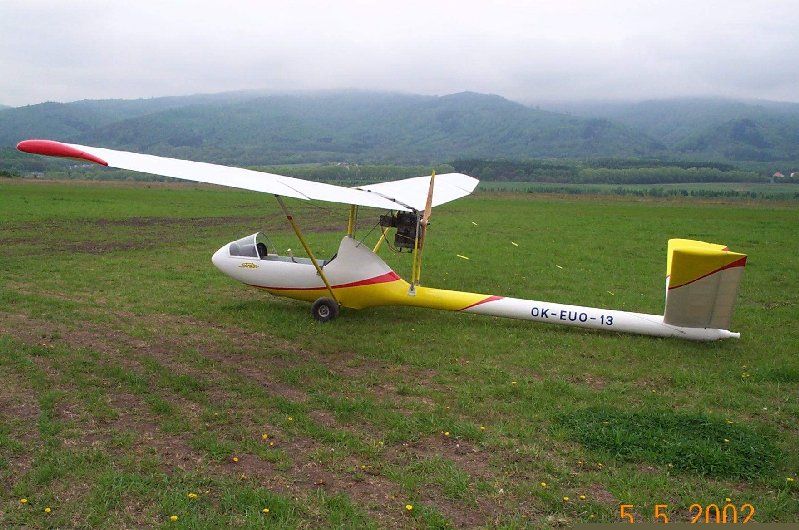

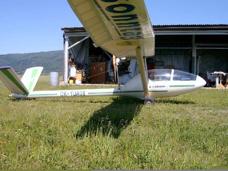

Тоже самое было у меня со стратоном, сразу после отрыва прибераешь газ а он сильнее начинает подниматься
    132,3 КБ · Просмотры: 174
А вот этот стратон летал безупречно, но там на мотор я сделал угол другой
    97,2 КБ · Просмотры: 180
это планер я понял. а двигун ни понятно какой стоит . типа бурана? и как угол установки двигателя сильно влияет? 🙂

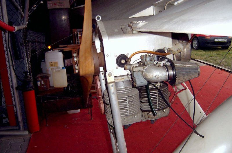

Это мотопланер. Двиг. ТРАБАНТ  , двухтакт, 22 коня , вес гдето 35 кг, без редуктора винт 1200мм .  Если настроишь угол правильный летает безупречно
Вот так выглядит
    80,6 КБ · Просмотры: 193

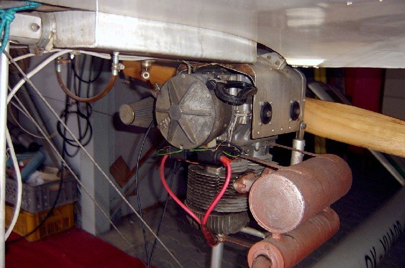

а заводится стартером или ? мой выглчдит так
    58,8 КБ · Просмотры: 180

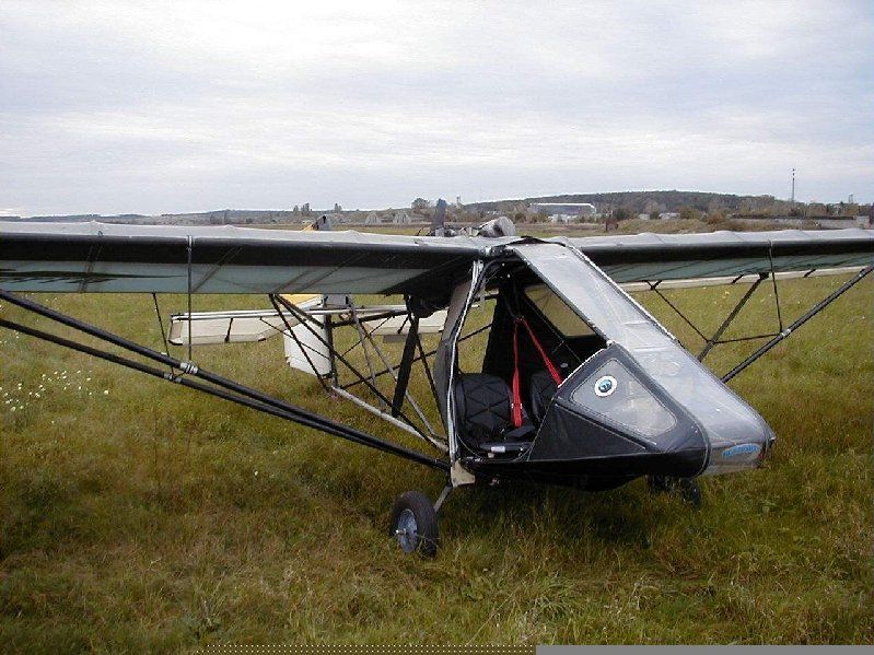

Вот посмотри интересно сделано
    106,8 КБ · Просмотры: 203
А мой заводится ручным стартером
    82,9 КБ · Просмотры: 164
интересный самолет.а збоку есть7у него винт в проеме между подкосов балки я понял.чья конструкция?
я думал трабант лошадей 40 дает у него горшки больше ижа и ход  больше может это другой
Про этот аппарат не знаю. Продавался у нас , я фотку стянул. Понравилась кабина. Мне кажется ткань с латкарманами и дюр. трубочки- генитально ;
