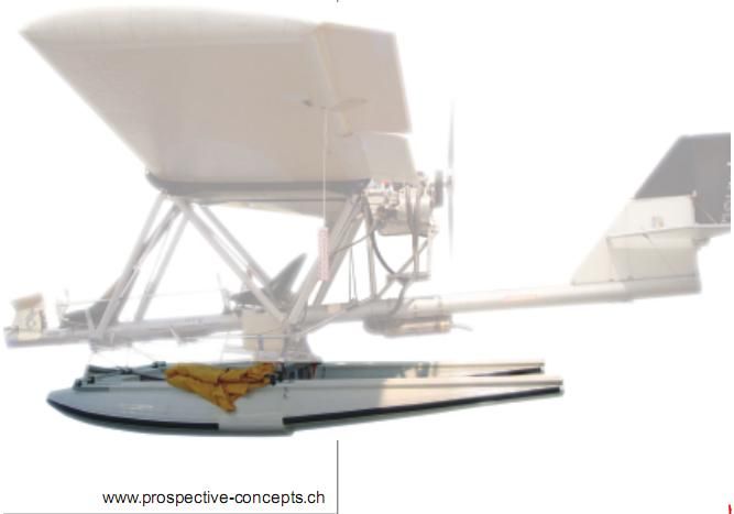

По подсказке Хенрика увидел вот такой швейцарский водный эйрбайк:
Баллонеты не металлические, а пневматические (легче на 1/3).
Особенность в том, что на время полета давление в них специально поднимают подкачкой, чтобы они раздулись и временно приобрели более благоприятную для обтекания форму.
Перед посадкой лишний воздух снова стравливают...
    19,7 КБ · Просмотры: 178

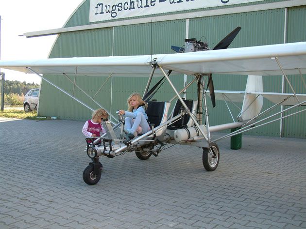

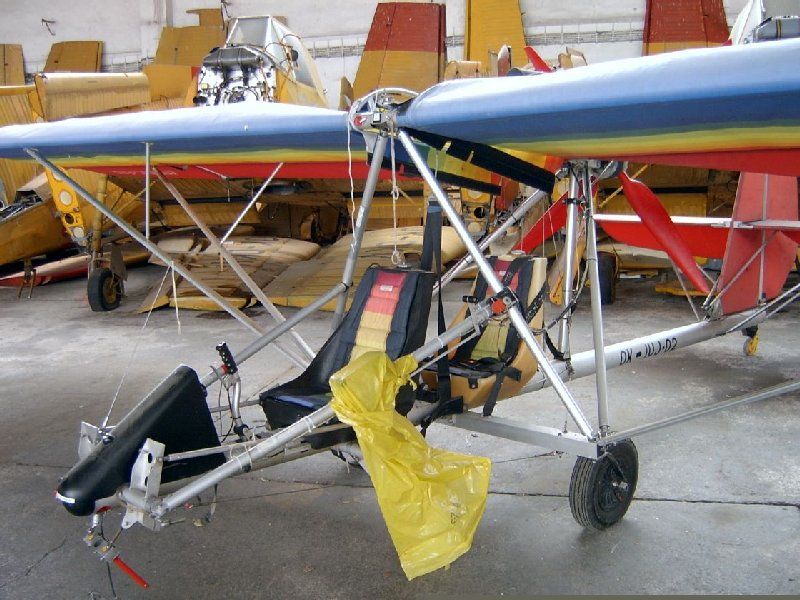

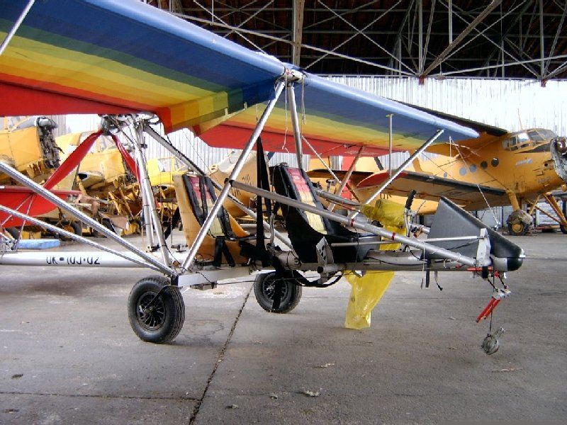

На Эрбейк это самолетик совсем не похож , хотя тоже интересный. Мне кажется вот это что то подобное
    108,3 КБ · Просмотры: 189
    120,5 КБ · Просмотры: 203
Или как все внедорожники называют джипами , так и все открытые самолеты будут нажывать эрбейки  :question;D

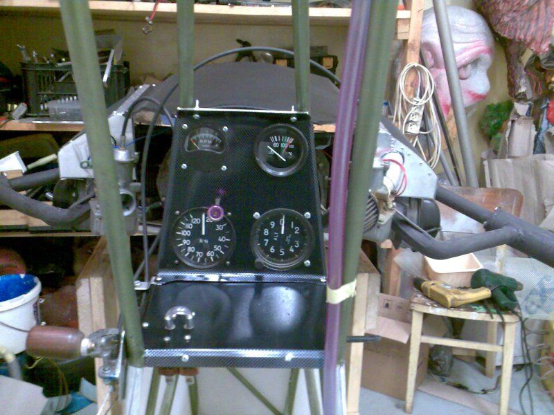

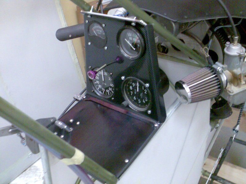

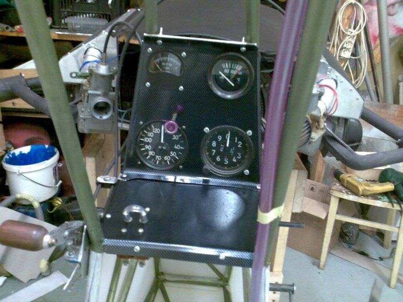

Сегодня делал приборную доску. Вот чего получтлось
    91,8 КБ · Просмотры: 192
Дюраль 1мм и обклеил карбоновой пленкой

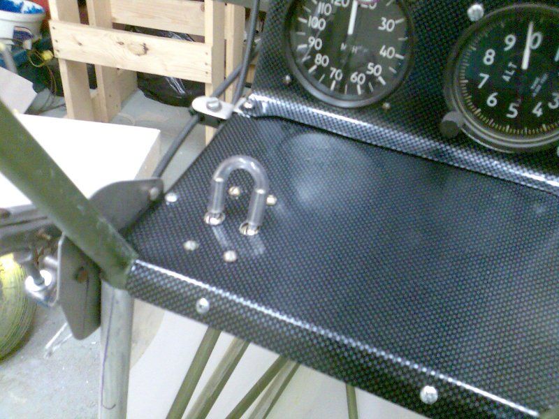

    76,3 КБ · Просмотры: 163
Трудно найти черные вонтики. Найду, заменю
Вот здесь телефон на уровне глаз пилота
    94,7 КБ · Просмотры: 149
Володя рад за тебя - золотые руки!Талант не закопаешь!!! Приборная панель под карбон - стильно возму на воружение с твоего разрешения!Столик под кофе одним словом ничего лишнего все предусмотрел!Нравится твой байк! А это правда что кто то ставил авиагоризонт на дельт ! С какой целью - в облаках полетать! я там хулиганил как то - сыро там да и не уютно как то!
Андрюха, наконец то зарегистрировлся. Молодец. За похвалу спасибо. Для меня большой стимул . когда такие МЭТРЫ хвалят

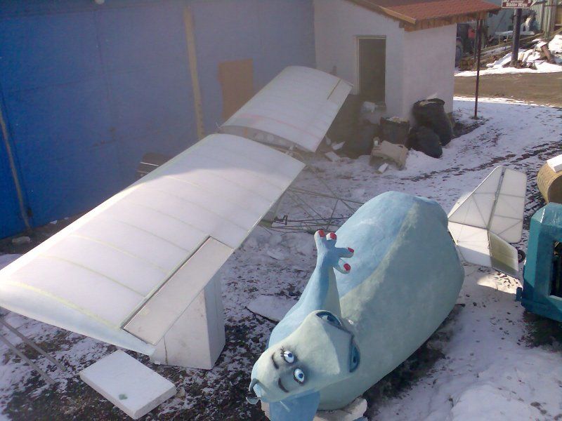

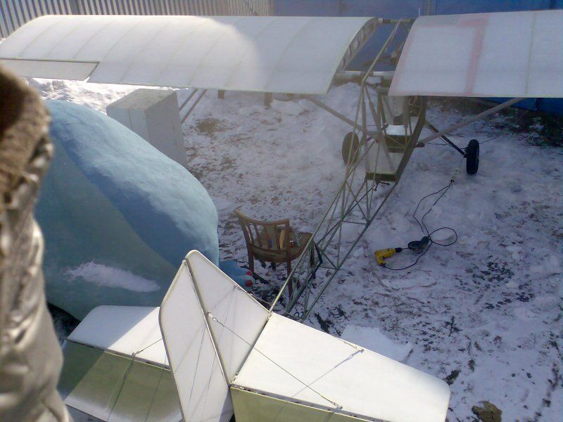

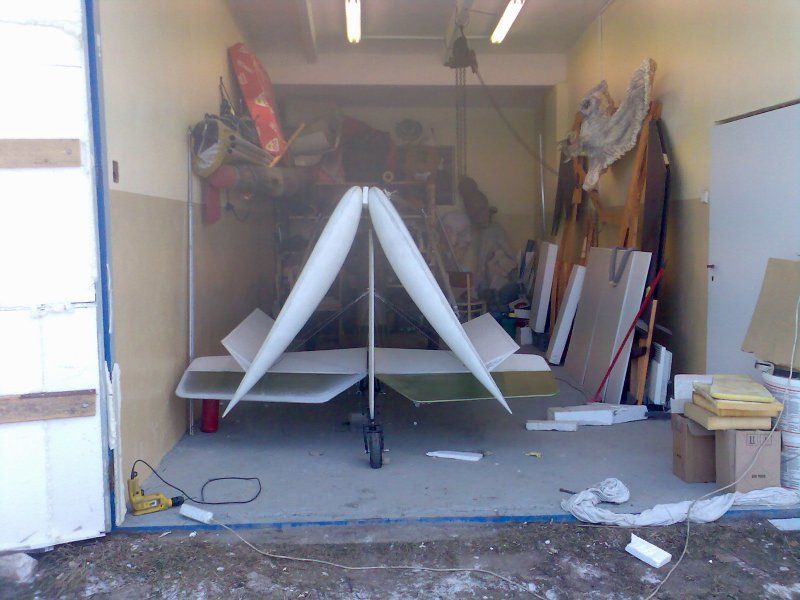

Вот как раз вчера  этим и занимался
Все ждал когда потеплеет, А сегодня хороший день выдался , так немного поработал на улице
    92,3 КБ · Просмотры: 215
    83,5 КБ · Просмотры: 218

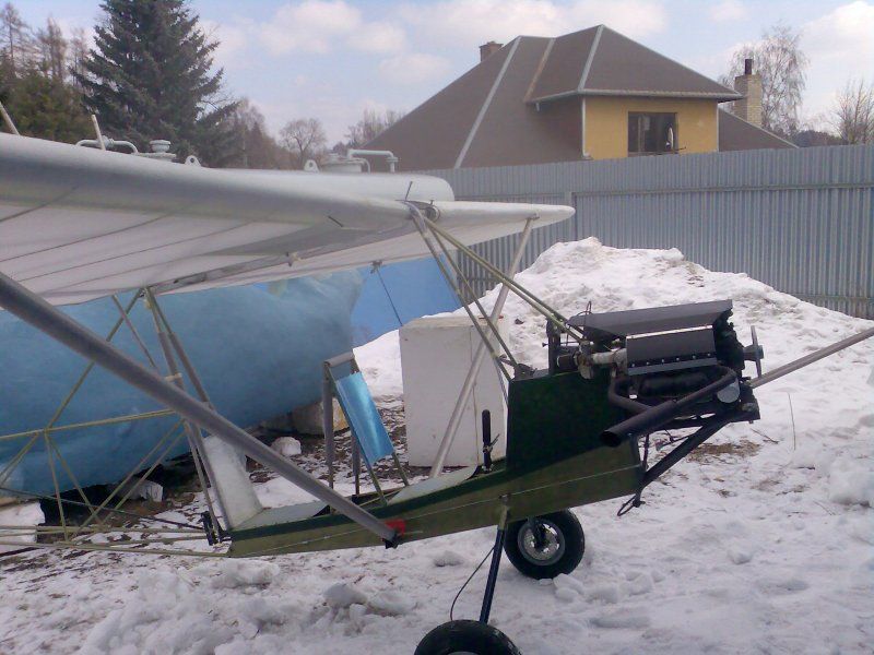

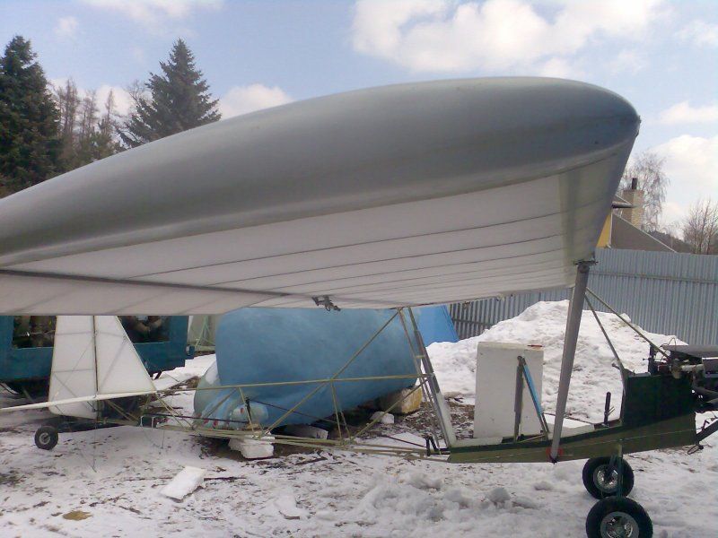

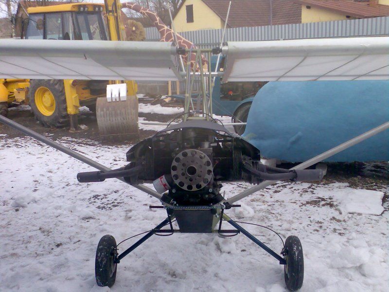

Обьектив залапал, мутно.   Первый раз собрал все в кучу. Вот что вырисовывается
    73,9 КБ · Просмотры: 195
    72,3 КБ · Просмотры: 198
    75 КБ · Просмотры: 201
mel
однако птичка скоро будет готова отправиться в небо 🙂 :~)
На фотке с бегимотихой видна отрицательная стреловидность / результат тяжелого мотора/

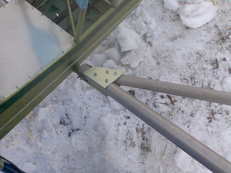

Да ,остались мелочи. Вот соединение подкосов / черновик/

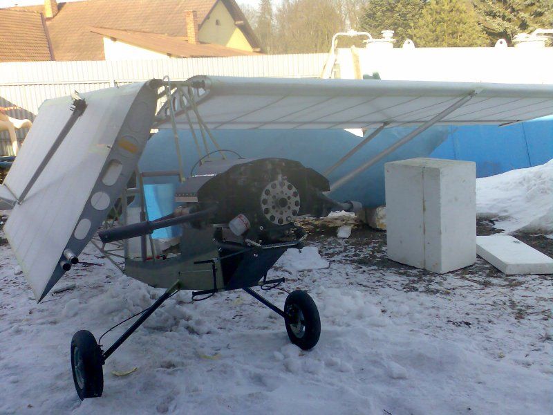

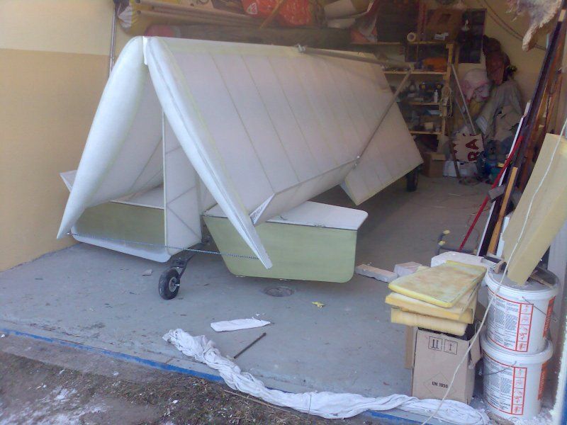

Пробовал складование крыльев .   Надо придумать какуюто фиксацию крыльев в сложеном состоянии

Восприятие лобовых нагрузок на шасси от кочек выглядит как-то неубедительно - где-то должны быть элементы для этого?
Мне кажется,что лучше всего подошел бы общий ложемент для сложенных консолей впереди киля опирающийся на ферму хвостовой балки.
