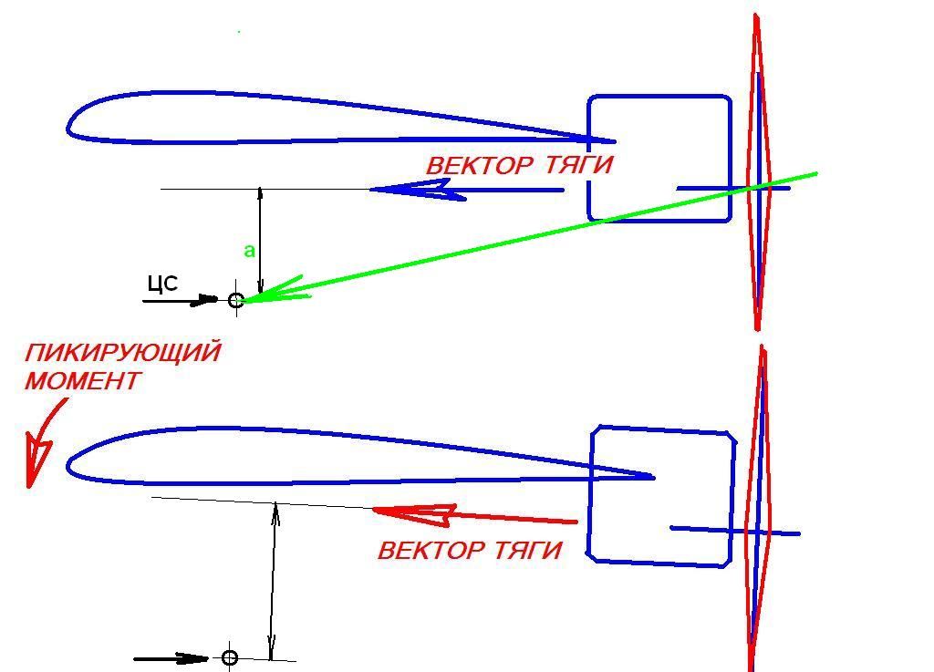

в свое время я угодил передним колесом в нору и кирдыкнулся через голову .подкосов тогда совсем не было.пилон ни капли ни ушел вперед.хотя желание у него было.двигатель на нем тоже закреплен. сейчас дождусь потепления.буду пробовать.все высставлено примерно как Байкал схему наримовал.испытания покажут.а к пилону притензий нет 🙂
Схема правильная, только я добавил для полноты картины Центр Сопротивлений(фокус) , иначе откуда крутящий момент?
Вся печаль в том , что ЦС на таких (не очень обтекаемых ,трубчатых) конструкциях довольно низко, и чтобы убрать момент полностью , двиг надо наклонять серьёзно (по зеленой стрелке) Но может быть увеличение установочного угла до 3гр(считаю маловато надо бы 4-5) и отклонение движка и уменьшит проблему

попробую пока так ,как уже поставил.после можно подкоректировать угол.нет ничего лучше научного тыка.всеравно спасибо 🙂

А что советовать-то - я что-то не понял среди этого потока.Это что ли имеется в виду?
кстати самолет планируется легко пробовал полностью газ збрасывать .ни нравится только когда при разбеге если скорость уже большая и збрасываешь газ то он резкоидет вверх. ни знаю пока с чем это связано. может изменить наклон двигателя
Оставив на совести автора стиль изложения,прокомментирую.Судя по тексту,проблема в том,что если во время разбега резко сбросить газ,самолет поднимает нос.Неясно,правда,зачем именно сбрасывать газ во время разбега,но представив себе,что имеется в виду прекращение взлета,буду рассуждать следующим образом:Во время разбега самолет сбалансирован,т.е.подъемная сила крыла уравновешена весом самолета и вертикальной силой на колесах шасси;сила тяги уравновешена силой сопротивления воздуха и силой трения колес.Так как самолет сохраняет свое угловое положение,моменты от этих сил также взаимно уравновешены:сила тяги,проходящая выше ЦТ и сила трения колес,направленная в противоположную сторону,но проходящая ниже ЦТ,создают пикирующий момент,который уравновешен вертикальной силой,направленной вверх,от переднего колеса и силой от ГО с отклоненным вверх РВ сзади от ЦТ и направленной вниз - эти силы создают уравновешивающий кабрирующий момент.
Теперь,если резко сбросить газ,винт вместо направленной вперед силы тяги создаст направленую назад силу сопротивления,которая,проходя выше ЦТ добавит кабрирующего момента,что приведет к поднятию носа,если одновременно не отдать ручку от себя,соответственно убрав кабрирующий момент от ГО.
Как-то так - если я правильно понял,- но цитата-то вот она.

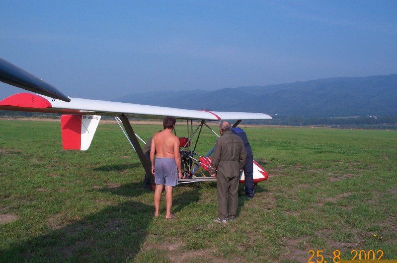

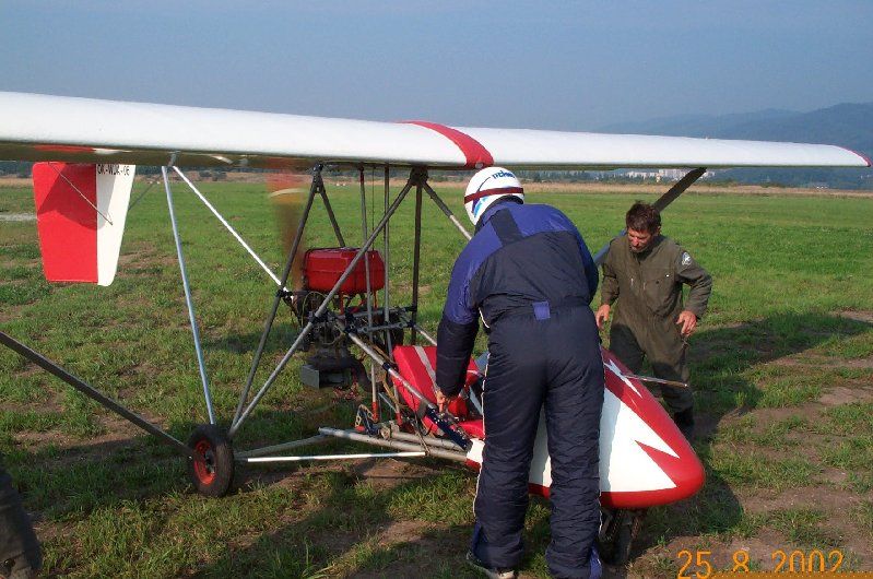

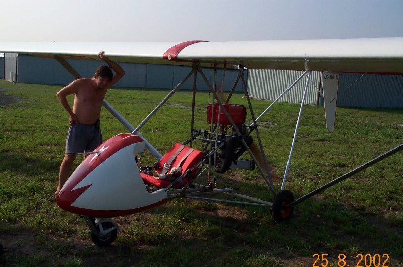

Конечно не против, даже сам тоже выложу подобный самолетик Клоконь/ кенгуру/

У него киль вниз. Отлично летает со слов хозяина
Киль обдувается винтом, ему хорошо 🙂

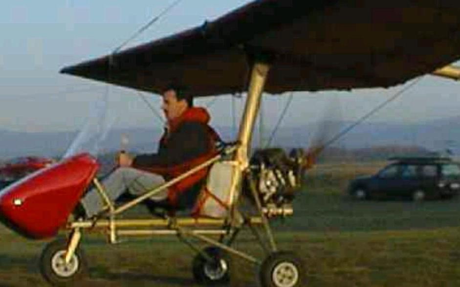

Владимир, а если представить, что на таком аппарате тянущий винт и киль в спутке после пилота. Были ли такие аппараты на Вашей памяти и как они себя вели.
Просто был опыт применения на модели обратного V оперения при "пузатом" фюзеляже. Совершенно безобразное и неадекватное поведение. 🙁
Приходит на память французский самолетик с обратным В ,но у него толкающий винт, а с тянущими винтами ласаир с таким хвостом
