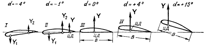

... А вот положение ЦД ,зависит от некоторых факторов:
-от угла атаки. Пример:[highlight] при увел. угла атаки ЦД смещается назад, чем обеспечивается устойчивость.[/highlight]...
...Т.е. при [highlight]увеличении угла атаки ЦД смещается назад,[/highlight]
Опасное заблуждение! Подобными свойствами самобалансировки обладают только S-образные профиля. Классические плоско-выпуклые ведут себя совсем наоборот.
Для примера смещение ЦД крыла самолёта Як-52 в зависимости от угла атаки
    7,8 КБ · Просмотры: 183
Согласен, прошу прошения, сам в шоке, что написал не так!

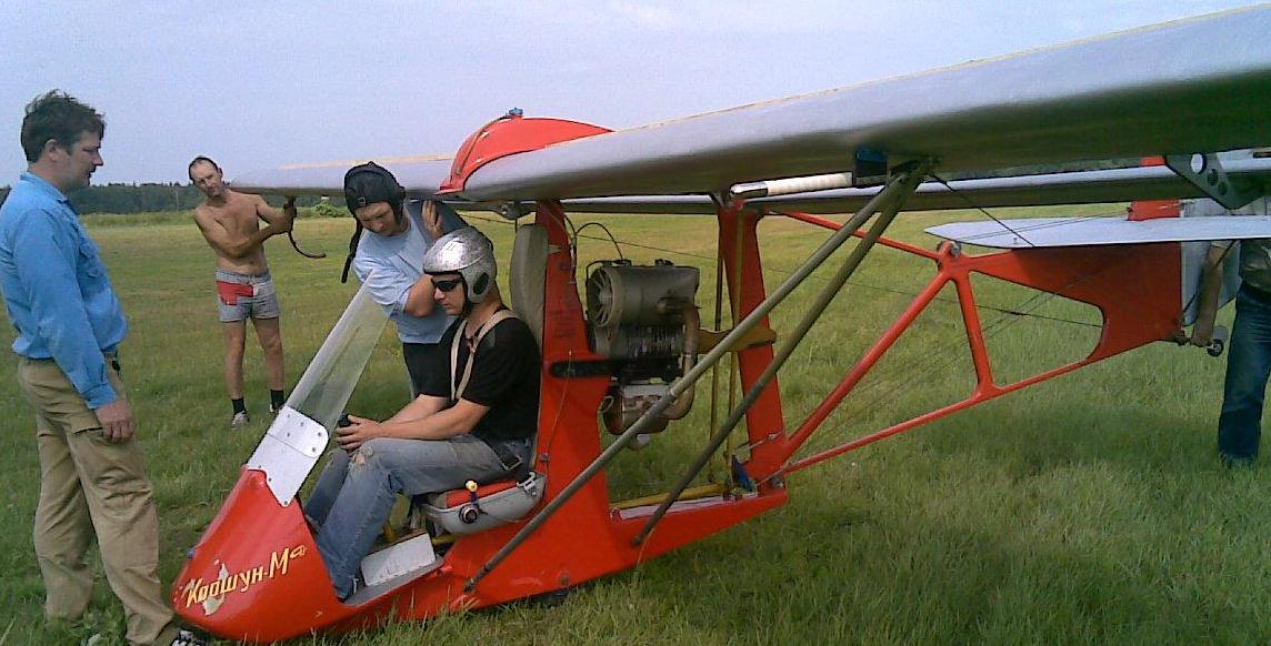

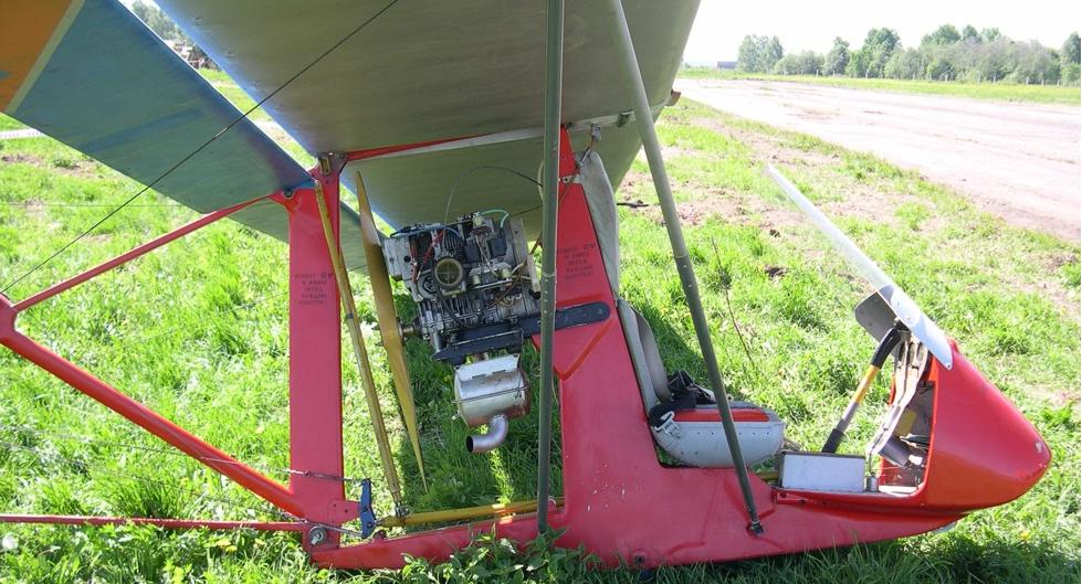

Господа!  Позвольте ваш обмен мнениями применить к конкретному аппарату. Вот к примеру известный многим "Коршун" Все данные там указаны.  Какой выкос двигателя на ваш взгляд и вкус будет ему полезен. Визуально, у него имеется некий положительный угол установки мотора.

Вот к примеру известный многим "Коршун" угол атаки в районе 5 гр.
Угол атаки ни в коем случае не следует путать суглом установки (заклинения)крыла.
Угол атаки,с позволения,окажется равным при том же профиле,скорости и весе самолета вне зависимости от угла установки крыла.
Больше не буду 🙂 Пойду поправлю 2 раза в посте.
Еще бы применительно к изначальному вопросу, с чего и начался весь сыр-бор. Куда и как вектор тяги направлять. Конкретно к примеру выше.
Теперь в эту кучу добавить - смещение фокуса в зависимости от скорости и в голове будет полный кавардак [smiley=cheesy.gif]
Ответить однозначно, имея только ЛТХ и ТТХ нельзя. Небходимо так же располагать координатами ЦТ, расположение строительной оси самолёта, расположение двигателя и стабилизатора относительно ЦТ.(короче нужны чертежи)
Видно (вид сбоку), что изиенить угол установки двигателя нельзя, помешают тяги к элеронам.
На брате Коршуна - Беркуте тяги не мешают. Угол такой же.

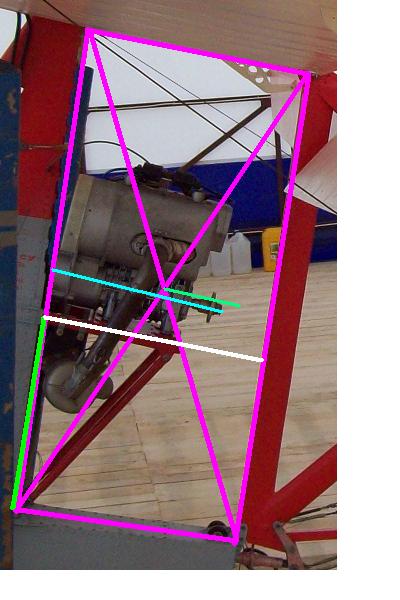

Чертежей нет. Есть некоторые эскизы, по которым сделана подобная модель. Ц.Т. вешь условная, зависит от массы пилота и массы балласта, т.ч. ставьте любую в диапазоне здравомыслия. У меня в полете быля ярко выроженная передняя. Аппарат усиленно пикировал. У других летавших - совершенно нормальное поведение. По высоте  Ц,М. вполне можно определить чисто визуально. Все массы в районе двигателя.
Привожу веселые картинке на базе фоток. 🙂 Пытался найти геометрический центр рамы, ось двигателя и п.р.
Или если этого мало, то ответить на вопрос просто невозможно ??? 🙂
    40,9 КБ · Просмотры: 153
А что тогда требуется от самолёта? Не проще-ли триммером снять тянущие усилие с РУС и не париться выкосом, тем более, раз ЦМ практически на оси вектора тяги то и плечо отсутствует и выкос Вас не спасёт от пикирующего момента.
Проще и правильней изменить угол установки стабилизатора. 😉
Другими словами, в таком случае угол установки мотора относительно горизонтального, практически не влият. Ну в пределах разумных градусов 🙂
Нет,в случае,когда поворот двигателя не приводит к заметному изменению плеча вектора тяги относительно ЦТ,решающее значение имеет обдувка оперения струей винта - его обдувка под бОльшим углом приведет к поднятию носа при увеличении режима двигателя и,соответственно,опусканию при сбросе газа или отказе двигателя.Такое влияние режима двигателяна продольную балансировку является предпочтительным.
Опа. Эту зависимость в полете как то упустил из виду. Кстати и газ прибрал вскоре  как оторвался. Это могло запросто и добавить стремление ЛА  на пикирование.
